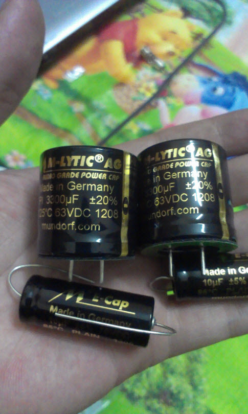

    ĐỂ mua được mấy cái tụ ngon như vầy thì mua ở đâu vậy các bác.em muons mua vài em.

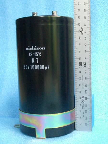

    Lúc thì em điên cuồng lùng sục tụ nguồn, giờ thì ra một đống. Thóc nào mà trữ đây :( Giờ em mới biết có thể loại này :
    Cao 180mm, bán kính 30mm nặng 3kg/cặp ESR 0,01-0,02 và giá cũng khiếp: 2,5 củ/cặp. Em ngán nhất là làm sao đủn được 3kg từ Nhật về :(

    Em thấy bác show mấy con tụ khủng quá. Cho em hỏi bọn nó dùng vào dự án nào vậy ?

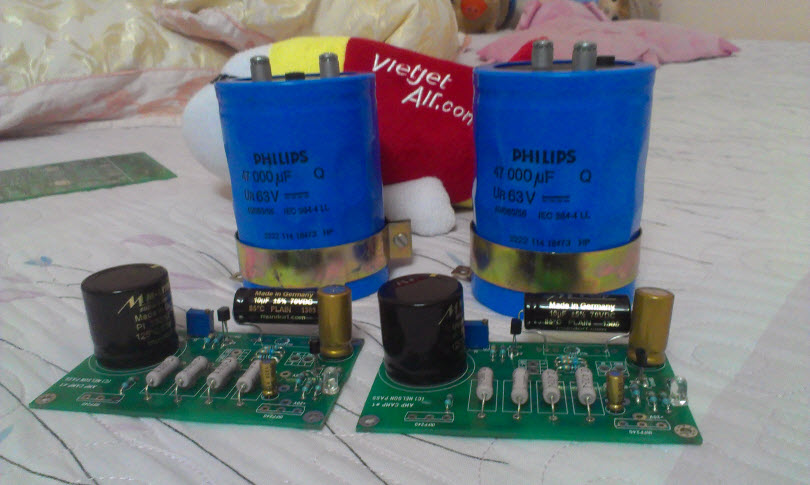

    Em vẫn đang âm thầm tích trữ hàng để chờ một con class A khác của cụ Pass. Trước mắt em cứ làm một bộ ACA lên đến đâu thì đến, hiện tại em có:
    - Tụ in mundorf Ecap
    - Tụ xuất Mundorf HV
    - jfet chưa biết(đang chờ anh Quang :D)
    - mosfet: 2sk1530 & IRFP240

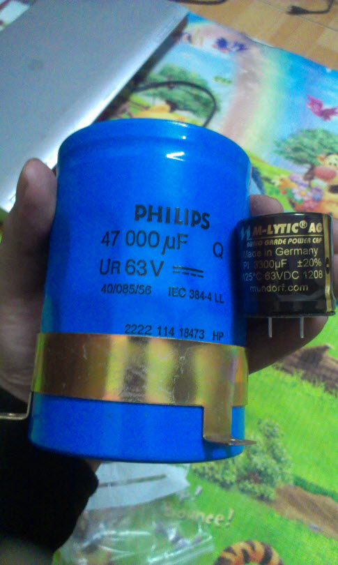

    - tụ nguồn em dùng Phillips 47,000uF trước bao giờ cặp Elna for audio 57,000uF về thì thay vào.
    Vẫn đang chờ con pre hết thuốc của anh Quang về để nhốt vào một chỗ :lol:

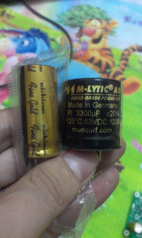

    Hic! Nhìn mấy con tụ Mundorf thèm quá! Thấy con 3300uF sao to và đẹp quá! Trước mua 2 con 4700uF của saigonhifi nó ốm và cao, chữ thì có chỗ hơi nhòe chút, đáy tụ ko thấy có khoanh màu xanh xanh, chỉ có điều cầm nặng tay lắm! Ko biết tụ em mua có thiệt hay ko nhưng lắp vô ACA thì nghe hay quá! Cũng ko biết là hay do tụ hay ACA hay nữa, kì này chờ cặp tụ này về xem so sánh mới được. Có thể là hai đợt tụ khác nhau nên khác cũng nên

    Chữ nghĩa đẹp, vàng chóe đều tăm tắp cụ ơi, em giờ chả dám cắt chân nó nữa phí quá :lol: cái khoanh xanh dưới đít là tấm băng dính cố định tụ trong khi hàn :D

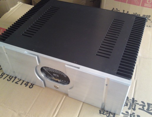

    Báo cáo là em còn đợi 1 đôi nguồn dòng IRFP240, quả chassis và đôi diode cầu nữa là xong ACA bản reference, tất cả đã nằm trên bệ phóng :lol:
    Quả chassis này không biết là có nên nhắm mắt xuống tay không :D
