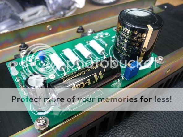

    Em đã làm xong con ACA phiên bản nâng cấp so với zin theo hãng (tụ mundorf, trở amtrans,...), chờ mai em vác đi oánh với ATC SCM10 (http://forums.vr-zone.com/miscellaneous-garage-sales/329053-wts-speakers-atc-scm-10-a.html), xong em sẽ có bài review và ảnh để các bác tham khảo :)

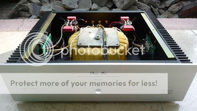

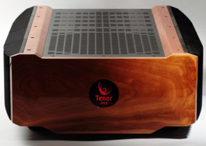

    Phần gỗ em tạm thời yên tâm rồi, em đang phấn đấu làm phần nước sơn cho nó ngon nghẻ. Em đang tính làm theo mẫu này, xem xem chi phí nó thế nào, ship taobao hàng ngon về mắc quá

    Nhìn cái Chassis tụt luôn huyết áp .

    Quan trọng là kiếm cho ra 2 tấm nhôm bên hông thôi, còn làm phần gỗ em nghĩ không khó lắm. Em cũng khoái ý tưởng chassic như ri.

    Em bổ sung thêm hình
    Em với anh bạn em đang nghiên cứu triển khai bản Reference như đơn thuốc em kê cộng với cái chassis. Em thấy tiền ship taobao làm cái này ngon hơn :lol:

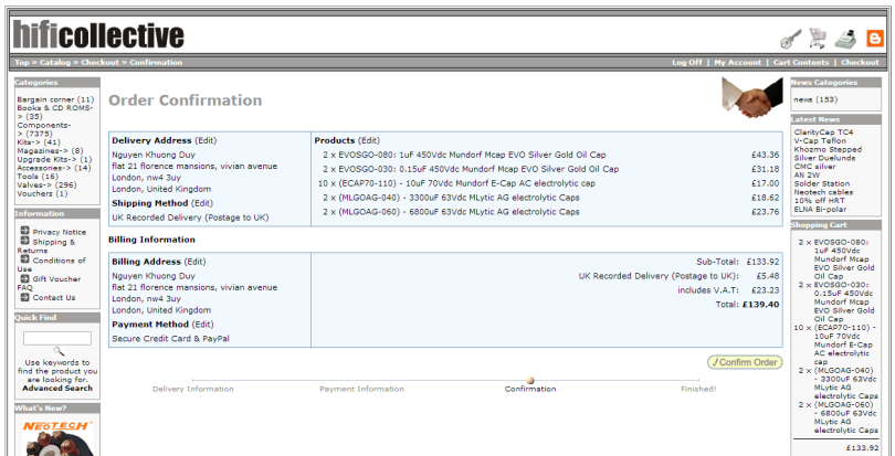

    Order HFC em cuối ngày hôm nay chốt để add vào cart nhé :D Cuối tuần em sẽ thông báo tiền các cụ phiền chuyển vào TK dùm em, thứ 3 em thực hiện việc mua bán với HFC :D

    Báo cáo các cụ là chắc cũng chẳng còn ai đu theo, em quyết định chốt order HFC ở đây, bất ngờ với cái VAT của các bạn UK :| Thế mà lần trước em cứ hồn nhiên báo với anh bạn về giá gốc mà không để ý tài khoản :lol: Cũng may em tỉnh chứ không thì ốm đòn :lol:
    Vì vậy hóa đơn của các cụ sẽ bị đội lên gần 20% nữa các cụ cân nhắc rồi báo em sớm nhé

    Về VN còn khoản vat + % nhập khẩu nửa bác ;)) bửa trước em mua trên ebay phải chịu thêm 1.540k khi về vn. Giờ rút kinh nghiệm mua xé lẽ ra < 30$/ order. né được khoản nào thì né :D
    139.4 GBP = 227.8 U.S.D Dự là về bị chặt thêm 1 ít củng 500k.( đang tính 0% VAT lkđt)

    Không cụ ạ, đẩy về UK rồi lại tăng bo về VN mất độ 10 bảng nữa. Chả thuế má gì cả :D

    Trưa nay em đã test con ACA với cấu hình như sau:
    + Tụ input và output Mundorf (như trên hình)
    + Trở 1/4w Amtrans AMRS series
    + Trở công suất Panasonic metal oxide
    + Jfet K170V Toshiba
    + Mosfet IRFP240 Vishay
    + Tụ nguồn Nichicon 22.000uF x 2/chanel (hàng tháo amp nội địa)
    + Vcc: 21VDC
    Đồ phối ghép:
    + Loa ATC SCM10
    + CD player: Reimyo cdp-777
    + CD: cafe blue (patricia barber)
    + Dây loa và dây tín hiệu nói chung... tốt :wink:
    Do lúc test không có pre ưng ý nên quyết định dùng volume selector 100K chỉnh trực tiếp không qua pre :mrgreen:
    Kết quả:
    + Có lẽ do không có pre và ATC độ nhạy thấp quá nên volume mở ở mức hơn 2h.
    + Mid và treble rất tốt, tiếng chi tiết và dãy cao mềm dịu, ko chói gắt như nhiều dòng class A chạy FET khác; đây cũng chính là ưu điểm của ACA.
    + Tiếng trầm ra đủ và khá mạnh. Tuy nhiên nếu nghe lâu và để ý một chút thì tiếng trầm có vẻ không đủ lực và hơi ù một chút.
    Nhìn chung: trung và cao thì ok, dãy trầm thật sự nghe rất hay, tuy nhiên về phần lực thì thật sự chưa đủ trị ATC SCM10 này. Nếu một đôi tai không khó tính thì tiếng trầm vậy là quá đạt, còn ngược lại thì ACA chỉ đáp ứng được khoảng 60 đến 70% âm trầm thực sự mà con ATC này có thể làm được (em nghĩ có lẽ vậy :?: ). Lý do đưa ra ở đây theo em có thể một phần là do chưa có preamp, phần thì ATC quá khó trị và phần nữa có lẽ là do tụ xuất chỉ 3300uF.
    Hiện tại con ACA này còn trong thời gian chạy rà, chờ sau một thời gian nữa và đợi chủ thớt chọn một con preamp thật sự khá ghép vô thì em sẽ test tiếp và cho các bác thêm tí review để tham khảo. Riêng phần tụ xuất thì em nghĩ cụ Pass cũng đã tính toán kĩ giá trị 3300uF phù hợp với trở kháng ra của mạch rồi, nếu tăng tụ lên cỡ 4700uF thì có thể tiếng trầm sẽ được cải thiện hơn vì theo như em được biết thì ATC dãy trầm đòi hỏi amp phải có tổng trở ra rất thấp mới trị được. Tuy nhiên nếu tăng tụ xuất để giảm trở kháng ra nhưng bản thân mạch điện không đáp ứng được thì có thể sẽ bị méo!?
    Về phần nâng cấp thêm thì em nghĩ con ACA này tương lai sẽ cần thêm một số thuốc bổ sau:
    + Tụ nguồn 47.000uF Mundorf ( tụ hiện đang dùng đã cũ nên 2 con song song có lẽ không đủ 44.000uF), tụ lớn + biến áp cấp đủ dòng ==> good
    + Thay IRFP240 thành K1530
    + Thay trở amtrans từ AMRS thành AMRG (đòi hỏi PCB phải mở rộng)
    + Song song với tụ 10uF input một tụ 0.1uF - 0.47uF và song song với tụ xuất một tụ 1uF - 2.2uF. Đây là giải pháp để dãy cao long lanh hơn, tuy nhiên đòi hỏi tụ phải xịn để tránh bị chói gắt, em nghĩ chơi tụ Mundorf EVO Silver gold oil là ok :lol:
    Vài hàng chém gió cuối tuần, chúc các bác cuối tuần diy vui vẻ :D

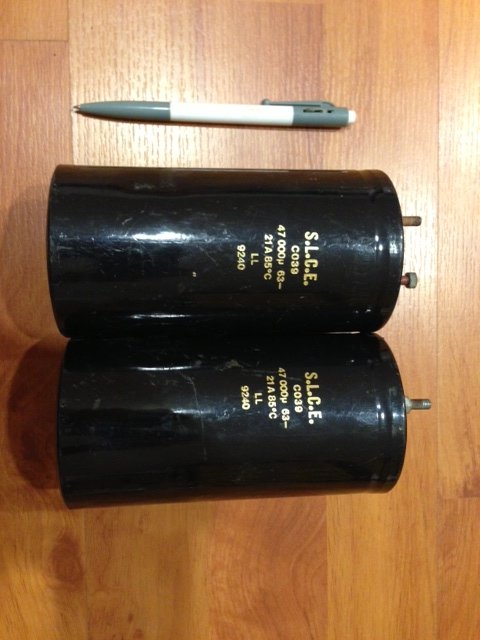

    Tôi còn dư đôi tụ này, nhưng chưa có PCB Amp Camp Amp để theo dự án, bác nào còn dư PCB A- C-A trao đổi dc ko ah?
