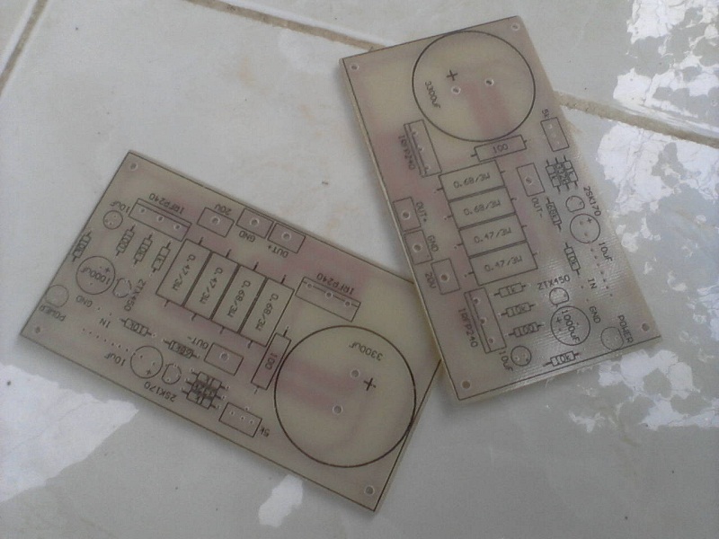

    nếu ko ngại tài ủi board của e thì cho e cái địa chỉ của bác ah ! :lol: :lol:

    Vâng, bác giup cho tốt quá, bác làm trên fip thuỷ tinh dc ko ah, Đc: tôi tên Hoà, 350 Đường Giải Phóng - Hà nội - Tel: 0904208420. Bác cũng cho xin Đc để gửi bác đôi tụ

    Anh dùng 4 tụ 15000u= 60.000u. Bo nguồn của F5 cưa đôi.

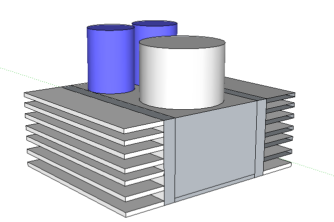

    Cụ nào có cái chụp biến áp xuyến như số 4 trong hình trao đổi tù binh với em với. Dạo này hêt chơi chassis taobao nên em phải đi cắt nhôm làm chassis, miếng tản nhiệt em hơi to nên em quyết định ném biến áp và đôi tụ nguồn lên nóc ngồi :lol:

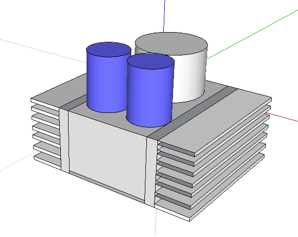

    Dạo này thâm hụt ngân sách trầm trọng em đang tính phải DIY cái chassis cho ACA của em theo ý tưởng này:
    Trước mặt
    Sau lưng
    Của em sẽ gồm phần hộp phía dưới kích thước 360x120x260, biến áp D120 x 90, đôi tụ D75x120. Hiện tại em đang tính mua khoan lỗ nhôm D76-80 để khoét lỗ cho tụ thòi lên, chụp biến áp mà không mua được thì em lại về nhà xin bà xã cái nồi :lol:
    Tổng thiệt hại dự tính: Mặt nhôm 10mm, đáy, nắp và mặt sau 3mm, khoảng 2kg x 110 = 200k. Cái nồi thì ăn trộm được hy vọng là không bị tóm không thì tiền nộp phạt cho vợ còn quá tiền chassis :lol: , cọc loa, cọc tín hiệu, socket nguồn, công tắc nguồn 300k. Total cost 500k và 3 ngày công lao động.
    À mà giờ em còn bí mỗi khoét lỗ cho socket nguồn, em ngại vác đi xi quá, có cụ nào có sáng kiến gì cho món này không ạ?
  12. duongnv
    duongnv Advanced Member
    15/9/09
    1.835
    305
    Hưng Yên
    Quá đẹp. socket nguồn thì khoan mũi nhỏ rồi dũa thôi.
