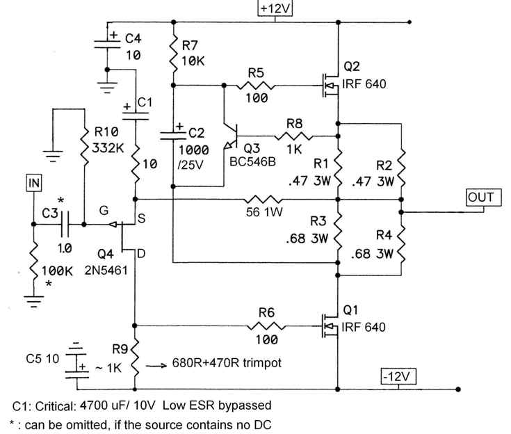

    Mod lại cho mạch chạy nguồn đôi thì không cần tụ xuất.
  2. Pencil_Tube
    Pencil_Tube Advanced Member
    25/12/08
    1.218
    21
    Gò Vấp - Tân Bình
    Đó là tầng công suất thôi bác à, thế còn con 2sk170 sẽ thế nào với nguồn đôi?
    Em nghĩ ampcamp không bỏ tụ out được đâu ^^"
    Muốn bỏ tụ out thì cũng có cách, bác thử nghiên cứu mạch burning-amp 1 (BA-1) cũng của cụ Pass.
    Tuy nhiên lúc này gain sẽ = 1 và cần pre

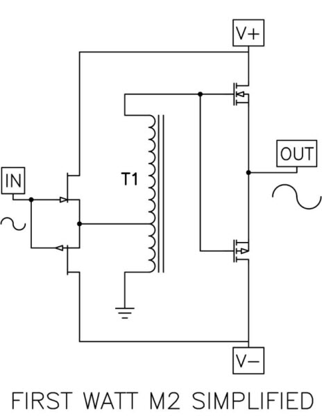

    Cũng có cách chứ, bác nào quan tâm có thể tìm hiểu. Đây là 1 ví dụ:
  4. minhtriet
    minhtriet Advanced Member
    12/2/08
    4.527
    Huế
    Đây là cái schema ông Tây mod dùng nguồn đôi để bỏ tụ xuất
    Tuy nhiên cứ không phải nối tầng trực tiếp là hay đâu, xuất tụ nó cũng có cái hay của nó, thông thường sẽ cho trung âm dày dặn, ngọt ngào...
    Nếu bác mod sang mạch xuất thẳng thì chất âm sẽ ko còn là ACA nữa! :D

  6. Pencil_Tube
    25/12/08
    1.218
    21
    Gò Vấp - Tân Bình
    À, mạch này em thấy rồi, bên đó người ta cũng nói cái này ko phải là amp-camp.
    Với lại có ai ráp chưa, nó có chạy ko thì chưa biết được ^^"

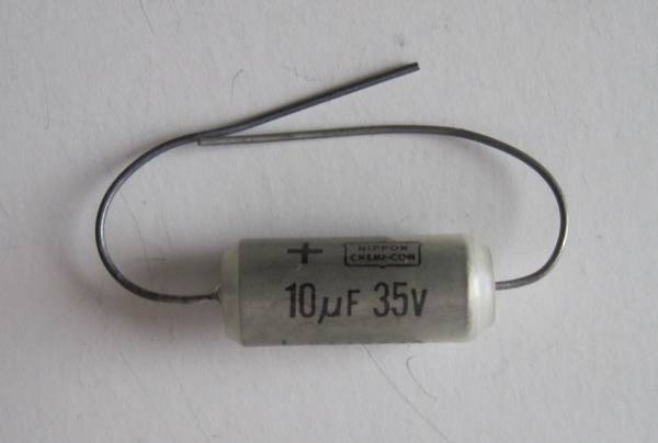

    Em hôm nay lọ mọ ngồi đóng điện 1 kênh cho ACA bản reference của em:
    - Tụ nguồn: Phillips 47.000uF x 2
    - Tụ in: Mundorf Bipolar Ecap 10uF
    - Tụ xuất: Mundorf Mylictic AG 3.300uF
    - jfet: k170V
    - Fet: K1530
    Tuy nhiên em test bằng điện thoại vì con pre của em hiện tại đang cháy biến áp chờ quấn biến áp mới :D
    Cá nhân em cũng bắt đầu hài lòng tuy nhiên jfet chân vàng 2n4093 hay hơn k170v nhiều lắm :D dùng tụ in tantalum Nippon chemicon 10uF không thua Mundorf bipolar. Em bắt đầu có cái nhìn khác về đồ Nhật rồi :lol:

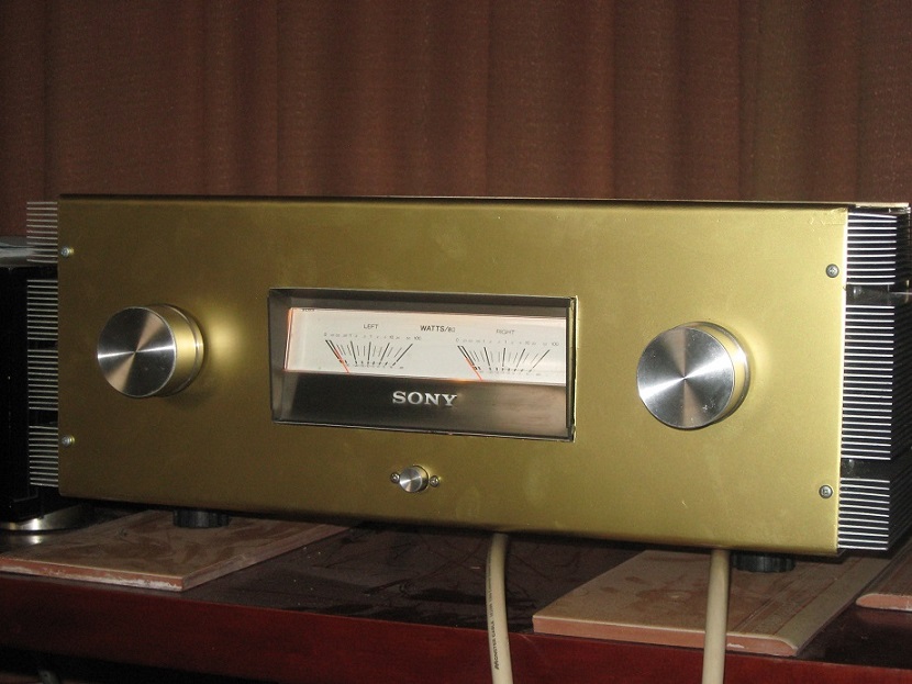

    Các bác hướng dẫn lắp dây cho kim nó ve vẩy cho amp camp này của mình với.
    Thank!
  19. superfarmer
    superfarmer Advanced Member
    26/1/12
    2.490
    479
    Xác định dây nào là dây đèn, dây nào là dây tín hiệu, sau đó câu dây tín hiệu vào cọc loa (thông thường mấy cái VU này có mạch đi kèm), dây đèn thường là 5.0v.
    Thân chào!
  20. tungsen1972
    tungsen1972 Advanced Member
    16/1/09
    531
    Dây đèn thì mình đã gắn xong, nó chỉ còn lại 03 dây dư ra, 01 dây mass + 02 dây tín hiệu, mình chả thấy có cái mạch nào bác ơi! Khi tháo ra lâu rồi không còn nhớ trong amp hay cassete nữa.
  21. hola
    hola Advanced Member
    3/3/09
    345
    24
    Cản đtrở, nắn 1 chiều, lọc tụ, biến trở chỉnh kim
