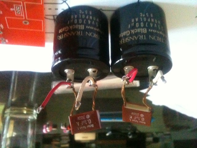

  17. binhaudio
    binhaudio Advanced Member
    21/11/08
    320
    HCM-NT-PY
    sẳn tiện bác nagani262 hỏi dùm ông bạn già nếu dư dùng thì để lại cho em cặp tụ Mundorf có được không ạ !!! :D .

    Để em hỏi thử xem sao, tuy nhiên phải chờ xem coi cặp Black gate dưới đây có hơn được cặp Mundorf không đã :lol:

    Thèm quá, 9 xên/con tức là gần 2 man/cặp. Cũng đáng để đầu tư đấy các cụ nhỉ :lol:
  20. binhaudio
    21/11/08
    320
    HCM-NT-PY
    cặp tụ nhìn quá....phê..! nhưng 2 sợi dây nối vào cọc tụ nhìn ít ...phê quá bác à :D .
    ít ra thì cũng cỡ dây loa Nordost Valhalla thì mới xứng tầm :lol: . ( mua nguyên sợi dây loa Nordost Valhalla speaker cables 2m, rồi cắt ra một đoạn ngắn dùng cho cặp tụ này :p ).
    hi..hi...em spam một chút cho vui nhà . vui cửa .... :mrgreen: .

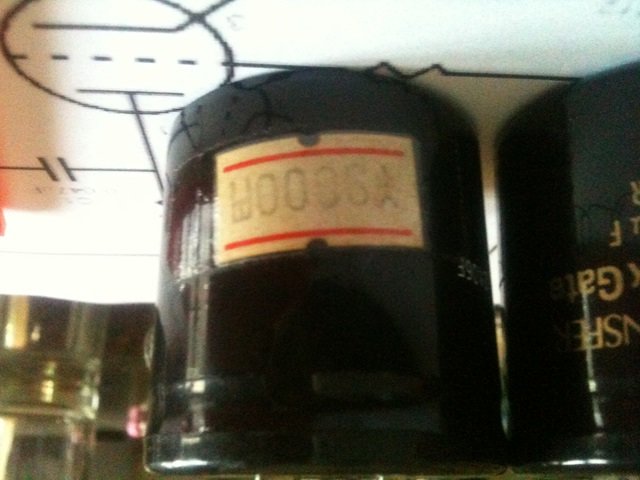

    Cái mác đó ghi 9800 chứ không phải 9000 đâu, tại chữ mờ nên nhìn số 8 tưởng số 0 :lol: . Ông bạn già của em mua quy ra đô là 250$ :cry:
    Riêng bác binhaudio nói thì em cũng nói luôn là mấy sợi dây và 2 con tụ 0,1uF là khi mua nó có sẵn, em cũng ko biết hai con tụ đó có xịn ko nữa :?:
