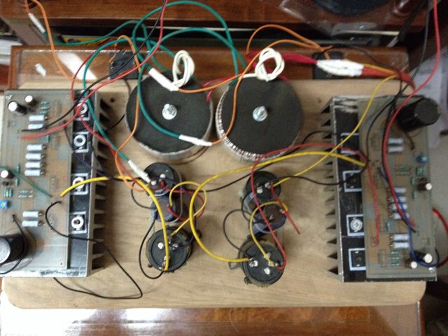

    Em đặt quấn tận Hà Nội bác ạ, 250.000 một cái 6A 9-0-9, em chơi luôn một cặp monoblock đi máy bay hạng Class A (vì AmpCamp này chơi class A mà :) )về phí 145.000 nữa. Biến áp quấn rất đẹp mà thông số đo rất chuẩn :)

    Em có đặt làm cho anh bạn biến áp 2 đôi 0-18V 3A trước em oánh 2 kênh tụ, giờ xài chung 1 tụ chắc em chập 1 dùng 1 diode cầu vậy.

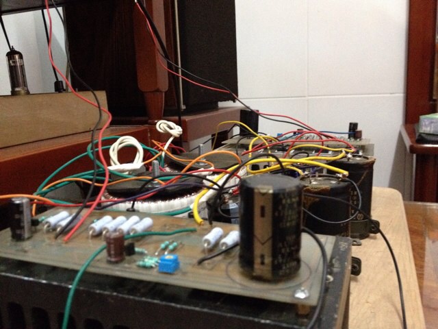

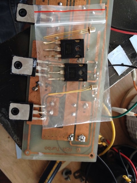

    Em đã nhận được quà tặng của bác Khangnetwork. Cắm vào một phát ăn ngay cặp fet irfp240. Đo áp có tải được 20.5 liền chỉnh bias còn 10.25 và bật máy nghe thử rất đều hai kênh. Đặc biệt 02 nguồn monoblock rất cân nhau đều là 20.5v. Cặp jfet chân vàng tạm thời để đó vì quá quý đối với em nên để dành :)
    Xin chân thành cảm ơn bác Khangnetwork rất nhiều!
    Thân chào!

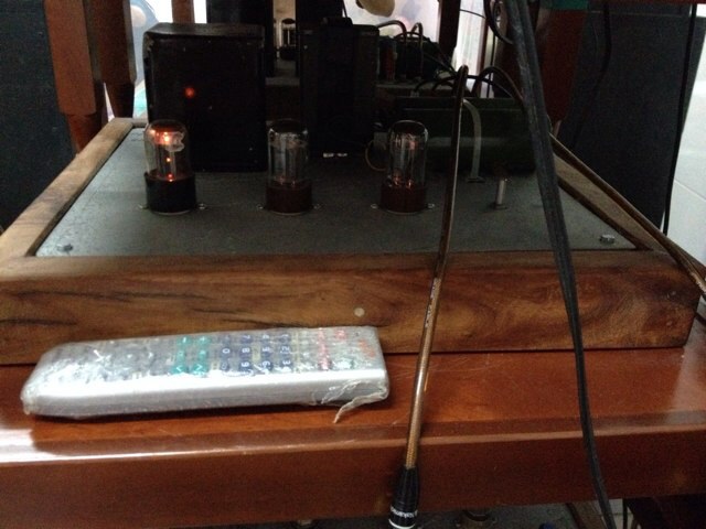

    Here they are......
    Drived by this pre 6sn7......
    Thân chào!

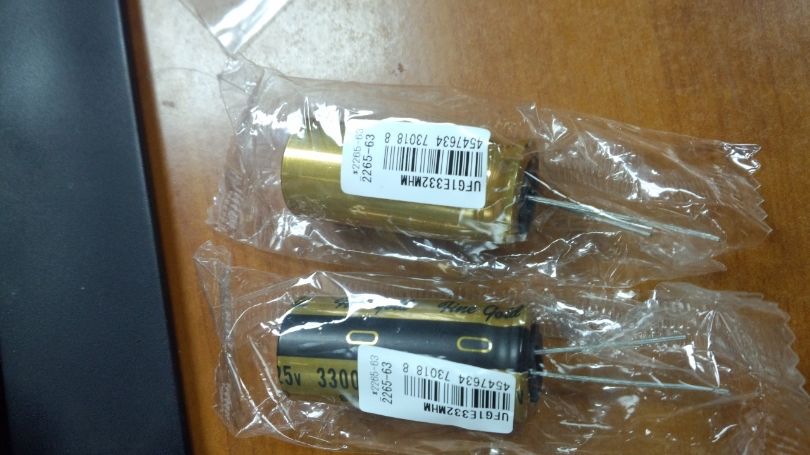

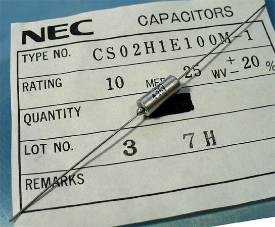

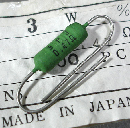

    Tiện thể em cần đẩy đi một số đồ(để lâu lại thành quà tặng) để tiếp tục nhặt đồ từ Japon:
    Bộ tụ in: tantan NEC, tụ 1000u, 10u, 3300u Nichicon FG(thấy bọn nó kêu là high grade for audio capacitor), thêm 1 bộ 0,47R hàng tồn kho từ Nhật
    Tụ in:
    Trở
    Tụ xuất:

    Như trên ngoài jfet và fet ra còn thiếu gì cho Acamp thường kg bác! Em hỏi vì vẫn còn cặp board bản thường!

    Còn trở 0,68R và bộ trở total 10 con :D 1 đôi trimer nữa là đóng điện chạy ngon lành thôi ạ.
    Mà con 2n4093 bác xem lại datasheet trước khi hàn nhé.

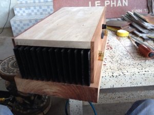

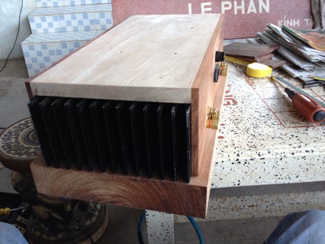

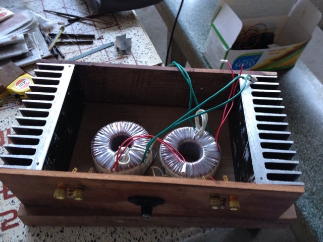

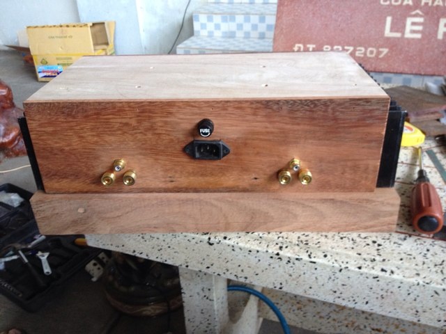

    Hôm nay rảnh, làm cái chassis cho Amcamp Turbo. Vật liệu đế căm xe dày 5cm, mặt front and rear cẩm lai, cover thao lao. Hiện em đang có 02 phương án: - cho tản nhiệt thụt vào bằng mặt với cover; - cho tản nhiệt trồi ra ngoài bằng mặt với đế. Trong 02 phương án trên lại nghĩ thêm phương án nữa là bỏ mặt đế, quay ngược lại lấy cover làm đế và bắt thêm cái cover mới gắn bản lề đóng mở được để khi hát thì mở lên cho thoát nhiệt và cho lạ :)
    Vài hình kết quả ngưởi mạt cưa chiều nay:
    Thân chào!
