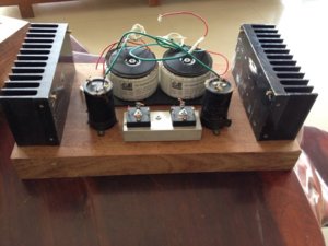

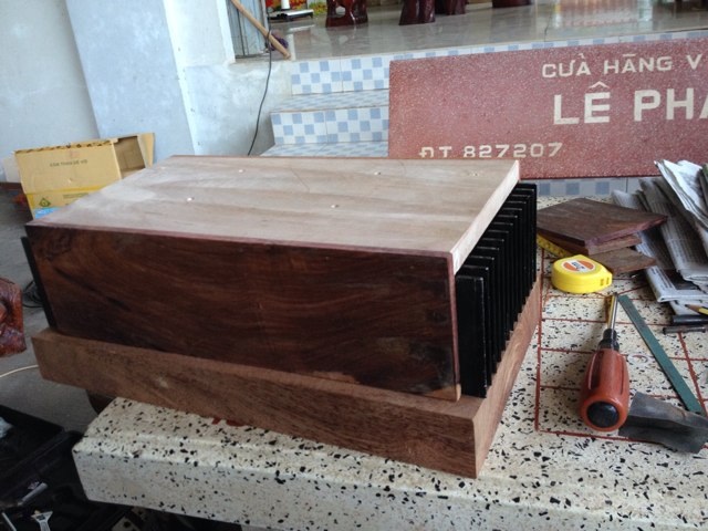

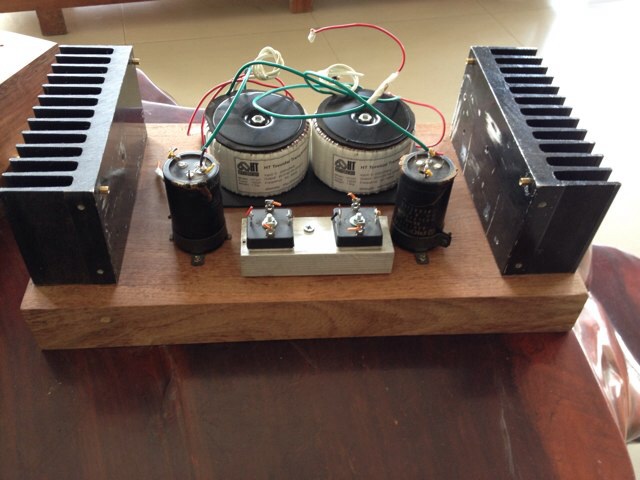

    Đẹp quá bác :D ngưỡng mộ. sắp tới em cũng diy 1 cái chassic mà chưa có ý tưởng gì. mà thấy cực nhọc quá, có lẻ đặt người ta làm.
  3. khangnetwork
    khangnetwork Advanced Member
    8/7/10
    826
    C:\Windows\System32
    Có vẻ biến áp hơi bị to thế này thì dàn tụ nguồn chắc khó thở lắm đây :lol:
  4. hoangtue
    hoangtue Advanced Member
    19/4/10
    130
    Kéo 2 tản nhiệt lộ ra ngoài xí là rộng thênh thang mà bác.
    Hình như tản nhiệt bác ấy sơn đen --> nhượt điểm, làm ngăn cách lớp nhôm tiếp xúc không khí. giảm hiệu năng

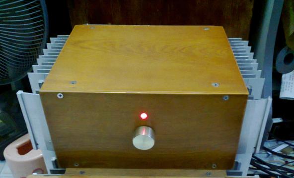

    Cảm ơn bác nagini262 đã giới thiệu mạch , cảm ơn bác mimosalq đã đứng ra lo vụ pcb , cảm ơn bác vuhoa155 đã tài trợ linh kiện + hàn hộ luôn :shock:
    Tụ đầu vào mkl simen 10uF, tụ xuất ROE gold 4700uF .. còn lại hàng tháo máy bình dân .. trở 5 vòng màu.... jfet k 170 ( chữ nó nhỏ quá .. ko đọc được .. :mrgreen:
    Em cũng có mấy con tụ input elna simic II 10uF/ 35v ( bác mimosalq viện trợ ) nhưng chưa cắm thử
    Em đã hoàn thành em nó trong ngày đông giá rét ///

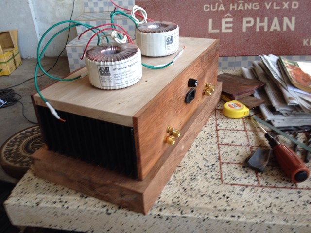

    mấy con vít thô quá, thà làm nhôm đẹp hơn :mrgreen: cụ có vẻ ít hoa tay :D
  8. hoatieu_2006
    hoatieu_2006 Advanced Member
    23/2/13
    1.350
    13
    Hải Phòng
    K phải đâu cụ. E có mỗi 1 hoa tay mà chưa bao giờ làm vít thô như thế :mrgreen:

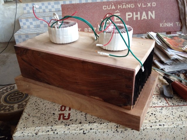

  16. superfarmer
    superfarmer Advanced Member
    26/1/12
    2.490
    479

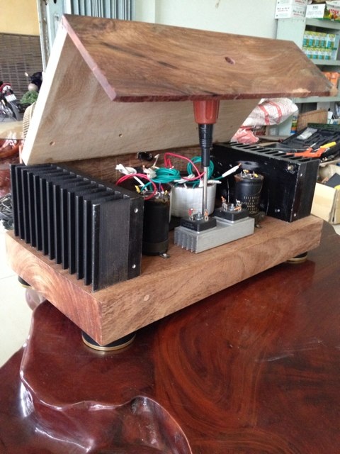

    Lên khuôn, kg áo có vẻ đẹp hơn :)

    Xuống đây em cho vào máy CNC cắm cho, hehe.
  19. Tun_audio
    Tun_audio Advanced Member
    14/11/12
    1.315
    86
    Còn mấy tấm nhôm dày 8mm và 5mm mà ngại gia công quá!
    Gửi Hưng CNC và Anode hộ anh luôn nhé :mrgreen:

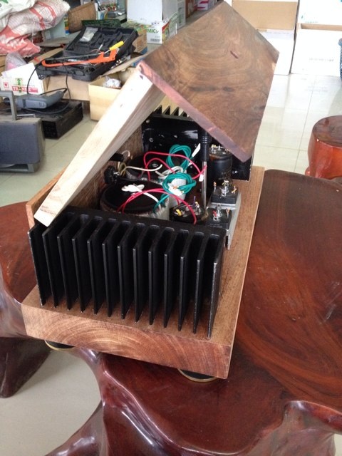

  20. superfarmer
    26/1/12
    2.490
    479

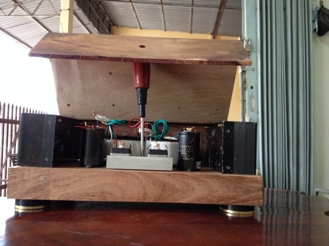

    Định lắp bản lề để chơi theo style này cho cool :)
