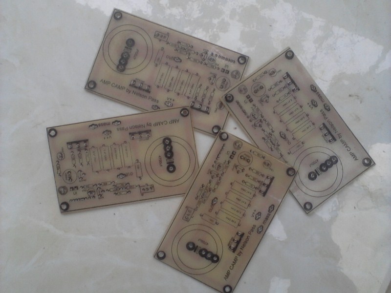

    Coi bộ em có 2 cục phải không ạ?

    PCB nầy rửa bằng xăng có bay mất lớp linh kiện hok cụ ơi?

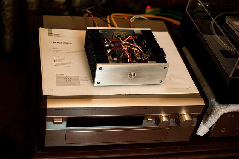

    Cái ACA ni đáng làm quá. Hôm nay em thử so găng cái ACA amp của 1 bác ở Huế với YAMAHA A1. Dãi mid, high của ACA hay hơn A1 nhưng dãi trầm thì thua (có lẽ do tụ xuất bác ấy chọn hơi nhỏ 3300uF)

    Trông xinh gái quá.. .. Em cũng có 2 cái tản nhiệt nho nhỏ như ri .. nhưng sợ nó nóng.. mà có nóng ko bác baoanh hue...???

    Cái amp ni không nóng mấy, em sờ tay thoải mái ( vì bác đó làm theo kiểu tản nhiệt toàn thân-dùng nắp, vỏ = nhôm). Cái ni chạy nguồn LAPTOP ngoài nên hắn nhỏ nhắn xinh xắn.

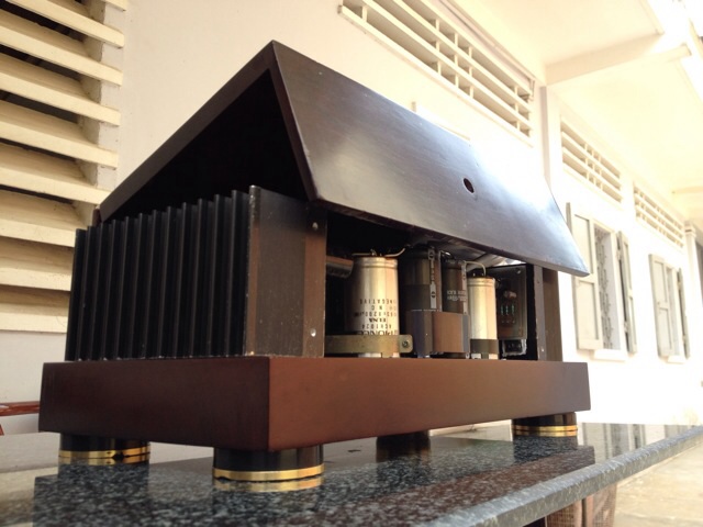

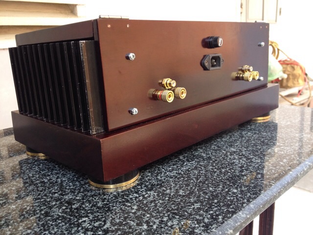

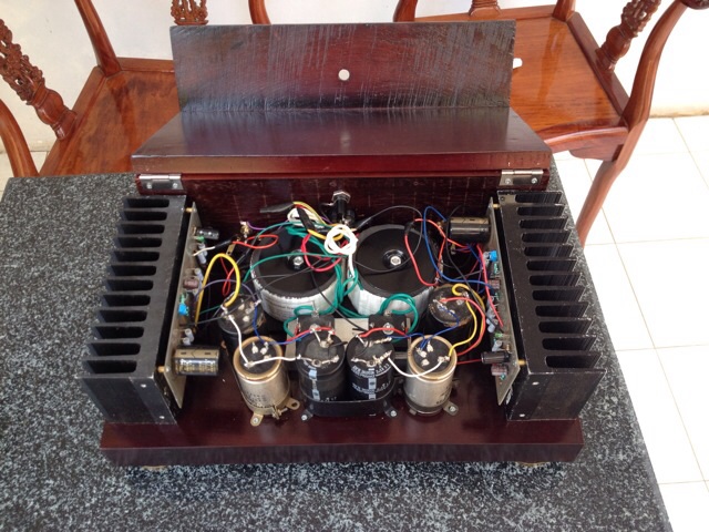

    ACamp Turbo của em!
    Configurations:
    - Fet irfp240 (including 01 matched pair sponsored by Mr. KhangNetwork - Alot of Thanks!)
    - All caps and resistors basing on Nelson Pass except output caps Elna For Audio 4700mf 42v
    - Dual mono power transformers 6A 9-0-9
    - Filter caps powered by 04 Elna for Pioneer (02 black, 02 white) 8200mf 63v, 02 Nichicon 20.000mf 69v. Total 36.400mf/ch
    - Power cord sponsor by the ATM assembler team :)
    When playing, volt for each chanel is constantly 20.05v. Powered on last night from 2:00am to 8:00am, temprature was over 75c but nothing affects the sound :)

    Nghe mid và high hơn Yamaha A1 là đương nhiên rồi, còn bass thua thì phải xem coi bác test với loa gì vì ACA công suất bé, chơi loa lớn nó sao ra nổi, với lại cái ACA đó dùng nguồn sw nên không thể lên đến đỉnh ở các dãy được bác ạ! :D

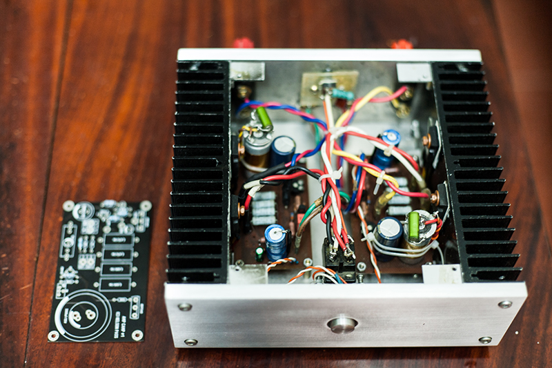

    cái vỏ chassic đẹp thế kia mà anh để dành bản pcb đẹp để ngắm :(

    Bác quangnt,
    Cái ampli ACA đó ko phải của em mà là của bác khác. Em đang khẩn trương làm ACA với cái board màu đen đẹp,xinh đó.

    Bác nagini262, em test với loa JBL 40cm (136A)+ horn MID+treble lựu đạn độ nhạy cao (ampli tube 5W đánh vô tư). Em cũng cho rằng tại cái nguồn SW nữa, nên lần này làm em ko dùng nguồn SW :D
