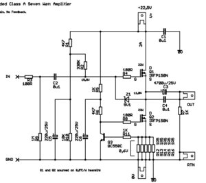

    Ạnh em ủi tét thử xem sao?con này phải có pre nhe...................... :D

    Mạch đơn giản quá. Chắc cuối tuần ủi thử xem thế nào.

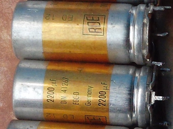

    Tụ này xuất âm cho ACA ok ko các bác , 2200uf/16V

    16v để xuất âm có bé quá k hả bác
