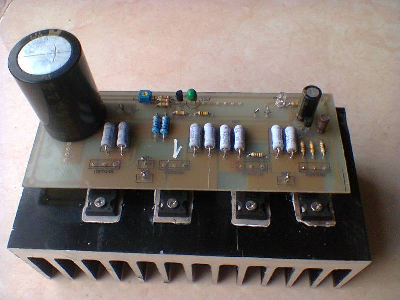

    CAMP Turbo của em cũng vừa cất tiếng hót hôm qua, test tới test lui mấy loại tụ nhặt được ở bãi ve chai thấy ổn ổn rùi! Dưng mà hiện em không có loa thích hợp với em nó nên lấy đỡ cái loa Kara test nó, em nó quánh hụt hơi mà không ra bass nổi! :mrgreen:

    Anh không biết em nó bao nhiêu độ nữa nhưng đụng tay vào cũng nóng lắm, anh nghĩ là do anh khi test với cái loa kara toàn phải mở volume maximum (vặn tầm 12h nghe rất nhỏ) nên nó mới nóng vậy chứ nếu nghe tầm 12h thì chắc chỉ hơi nóng thui! :D . Hôm qua giờ anh chỉ mới thử thay tụ input mà nó cũng thay đổi nhiều lắm, tụ out chưa đụng gì đến (đang dùng Elna Torex 4700uF) :D

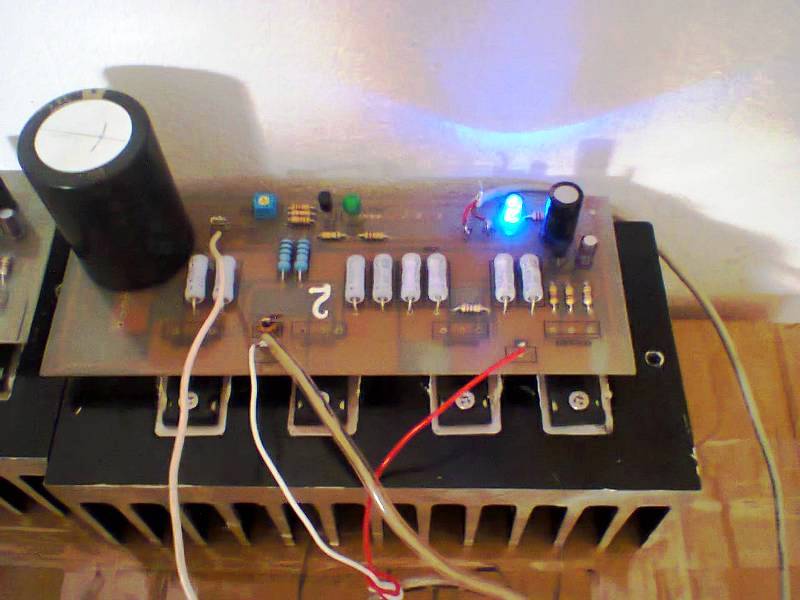

    Em mới Đóng điện lại con ACA bản thường pcb Sao Kim, cho nó chạy 30VDC lun, gắn tải vô sụt còn 27V, bias 12.5V. Một kênh chạy bình thường nóng chấp nhận được , kênh kia thì con nguồn dòng nóng lên rất nhanh và nóng khủng hơn, giảm bias xuống thấp nhất mà nó cũng nóng, hic chả biết bị sao, thay hết dàn fet và tụ khác nó vẫn thế. Hiện tại em chỉ bị 1 kênh nóng hơn rất nhiều thế thôi, cắm tín hiệu vẫn hát hò bình thường, quái quá *.*
  24. vandk
    vandk Advanced Member
    24/12/11
    1.288
    Tây Đô
    Coi coi bắt FET xuống tản nhiệt chặt chưa đó? :)
