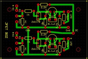

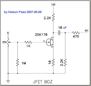

    Anh dùng pre Jfet BOZ của Nelson Pass luôn,phê lắm.Anh chuẩn bị phóng em nó lên SK luôn nè.

    Có phải cái này không anh? Nếu anh phóng lên cho em đăng ký luôn nhé. Làm bộ comple Nelson Pass luôn :D .

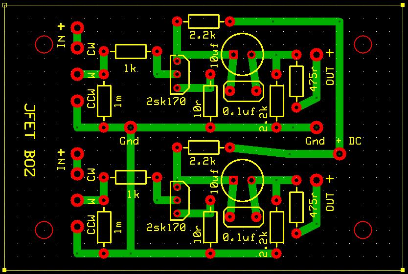

    Lại tới em pre Nelson nữa hả anh? Làm cs mà k có pre sao mà nghe được, lại chuẩn bị.... :twisted: :lol: Show vài cái hình ngó tí anh ơi! :D

    Board Pre và công suất đều nhỏ. Làm nhốt chung chuồng là quá chuẩn luôn.

    Khakha chính xác...

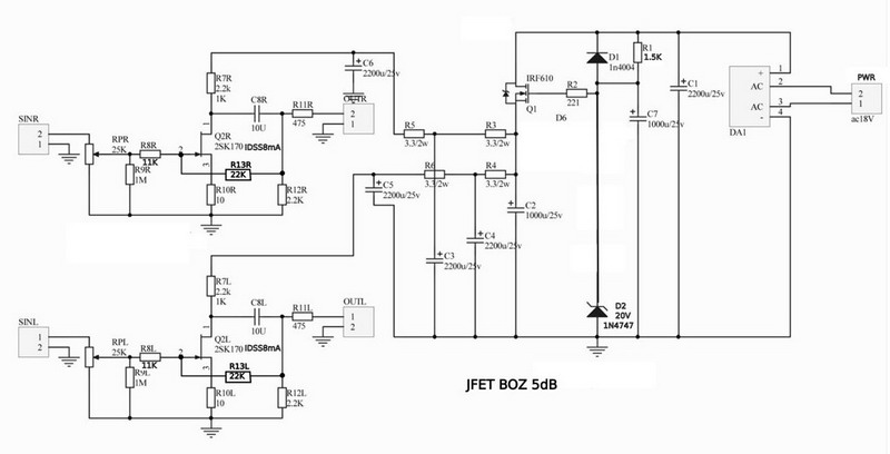

    Chẳng có bác nào quan tâm đến việc chọn bo nguồn cho pre sao?

    Nè em chỉ bi nhiêu thôi..............Em nó không có 1 tiếng xì nào nhé...

    e thấy áp cho pre là 35v, cao vậy

    Áp vào AC 18v nhưng ngõ ra là 18VDC thôi , quá chuẩn....Anh em thấy dáng dấp của 1 pre tube chưa?
