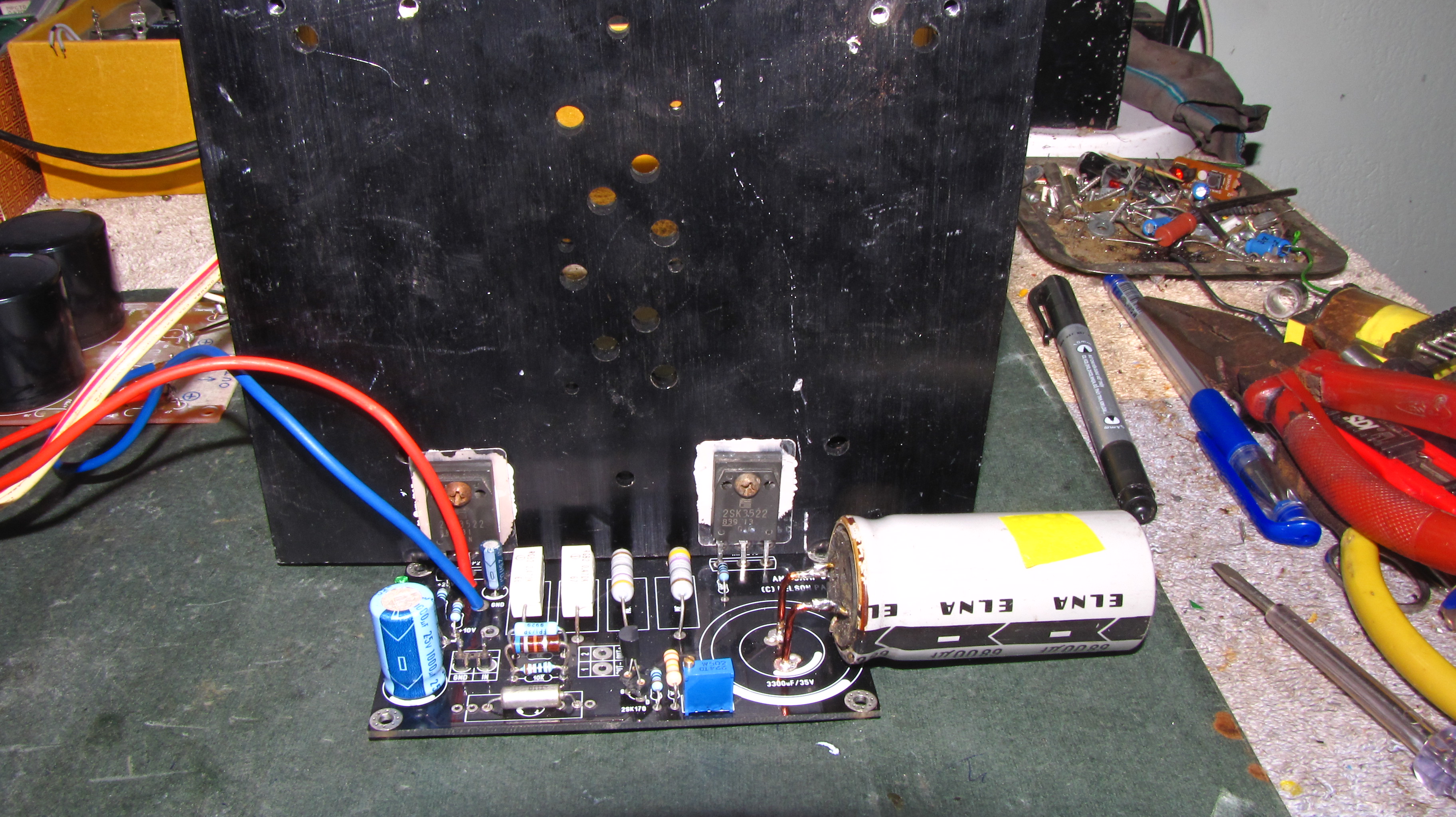

    EM sài nguồn chung bác ạ, con nguồn dòng bị nóng nhất, làm cái tản nhiệt nóng lên rất nhanh, thay con khác vẫn thế, con công suất em cũng thay con khác nó cũng vẫn thế, thay bằng Fet mới hàng digikey nó cũng ko cải thiện, nên em nghĩ ko phải do dàn FET, trừ điện trở và tụ xuất âm em chưa thay, chứ còn lại em thay hàng mới vào hết nhưng vẫn ko cải thiện.
    Đo thử áp chân con nguồn dòng so sánh với kênh kia thì thấy nó khác nhau, lớn gấp đôi kênh kia, ví dụ Vdg =15V, kênh kia chỉ có 7.5V .
    Thà nó bị gì die lun ko hát hò gì hết , đằng này nó vẫn hát hò bình thường ạ, nhưng kiểu đó thì nó sẽ ko thọ Ô.Ô

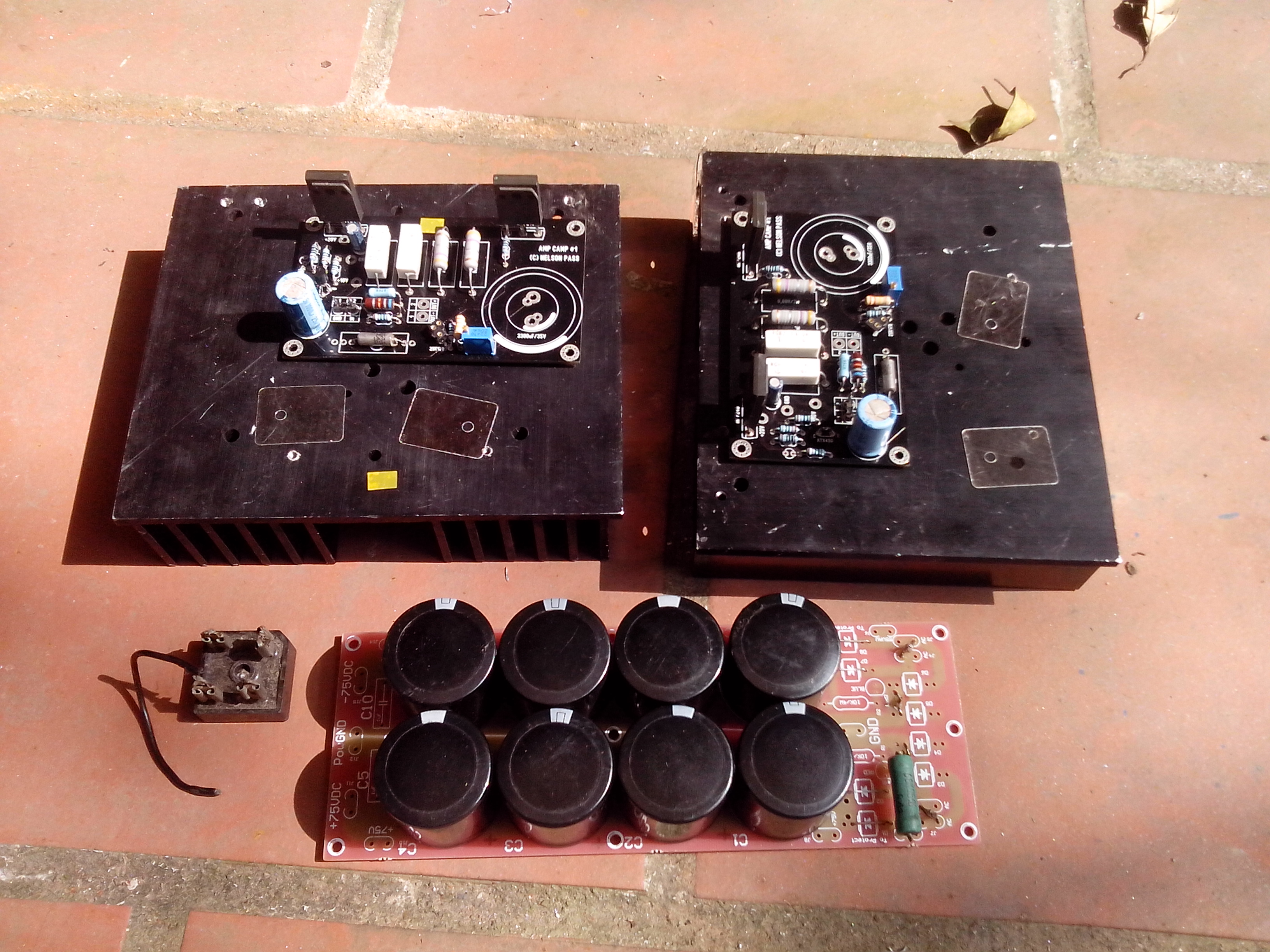

    CAMP AMP của em đã nghe được 1 thời gian.
    Lợi dụng chassis của một AMP cũ em nhốt cả pre và amp chung.

    mach don gian thế mà , chỉ cần kiểm tra dien áp ra tu xuát âm =1/2 áp nguòn và dien áp giữa S con dòng va D con kd khoảng 0,7VDC la ok.

    Vâng, thanks bác, để tối về em mò lại , tại vì em thấy chạy vẫn bình thường, hát hò ok, chỉ có điều 1 kênh rất nóng so với kênh kia, em cũng chưa đo kiểm áp như bác nói, bias vẫn chỉnh lên xuống bình thường, áp tụ xuất hiện tại 12.5V cũng thấy bình thường.

    Bệnh này bác giống của em! Bác thay trở công suat 0.47 ôm và 0.68 ôm cho cân là hết nóng

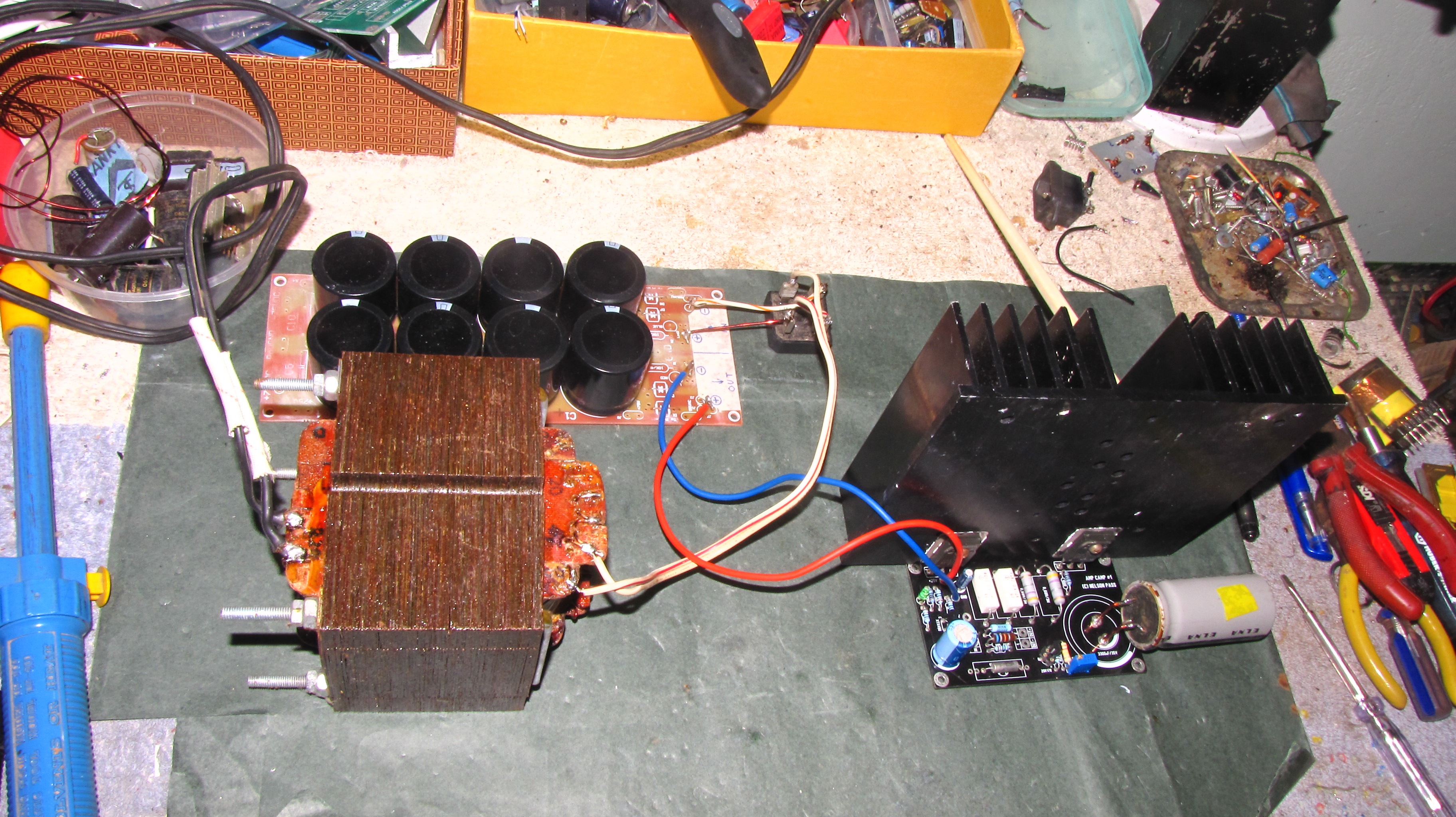

    Con biến áp mình tút lại hót rồi hehe.
