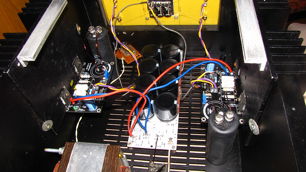

    Em chỉ lắp tạm thôi, chỗ tụ xuất đó em hàn như vậy thay thế rất nhanh (em còn mấy cặp tụ Đức, Mỹ, Pháp...sẽ thay dần) :D

    Em dùng tụ xuất từ 4700-6800uF bác à.

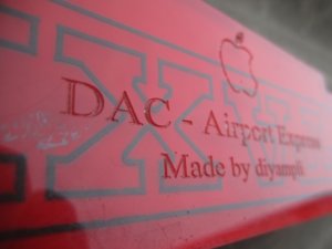

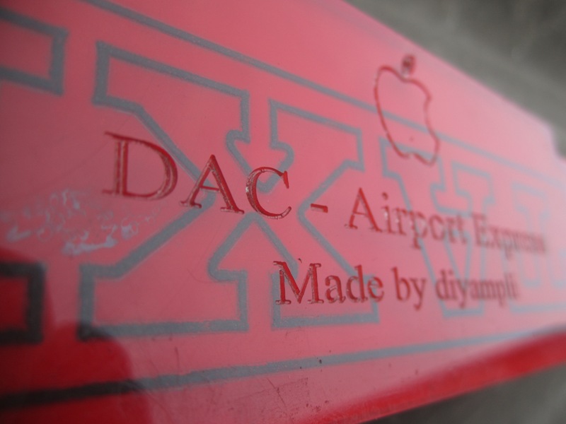

    Buồn buồn lấy con dao cùn khắc cái mẹt thử trên mica chơi hihi.

    Mất điện không khắc được cái nầy đâu bác ơi, rảnh tí thôi.

    Cnc k chạy dc bằng cơm à? :lol:

    Em dùng 4700uF thấy bass nó hơi dư nên ồn ồn :D

    Lão Diy lắm ngề nhể? Nhjêu 1 cáj thế? Khắc lên mika đẹp quá

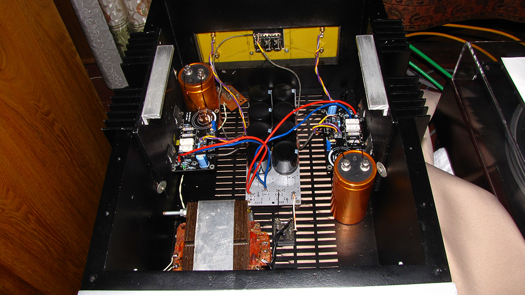

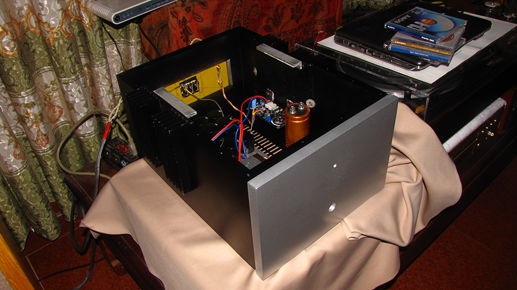

    Em cho ACA vô chassic và gắn tụ ROE 4700uF (Germany) cảm nhận con ACA này âm thanh rất khá, bass khá sâu và êm đâu có ồn, dãi trung, cao cũng khá hay. Mai em thay tụ xuất khác thử coi sao.Thích con ACA này rồi :D

    Tụ Roe này làm xuất âm thì quá ngon rồi, nó cho âm thanh hơi thiên về treble và mid chút, vì vậy cụ dùng 4700uf (cao hơn tiêu chuẩn là 3300uf) thì nghe tốt là đúng, nếu dùng tụ thiên bass hoặc tụ ko phải loại tốt thì nghe ồn là chắc chắn. Thậm chí e đổi sang Panasonic FC chỉ dùng 2200uf nghe thấy chuẩn rùi.
    Đống tụ còn lại của cụ khỏi thay vô thử chi cho mất công :lol:

    Em dùng tụ Elna Tonerex 4700 của Thái Lan bác ạ, nghe khá hớn philip 4700 nhiều nhưng vẫn thấy bass nó ồn, hay là do loa nhỉ vì em không có loa ngon (không test ở nhà) mà lấy lao kara để test. Mấy cái loa kara này lì lì sao ấy, mở volume gần max thì mới chịu ra bass, tiếng rất nhỏ! :D

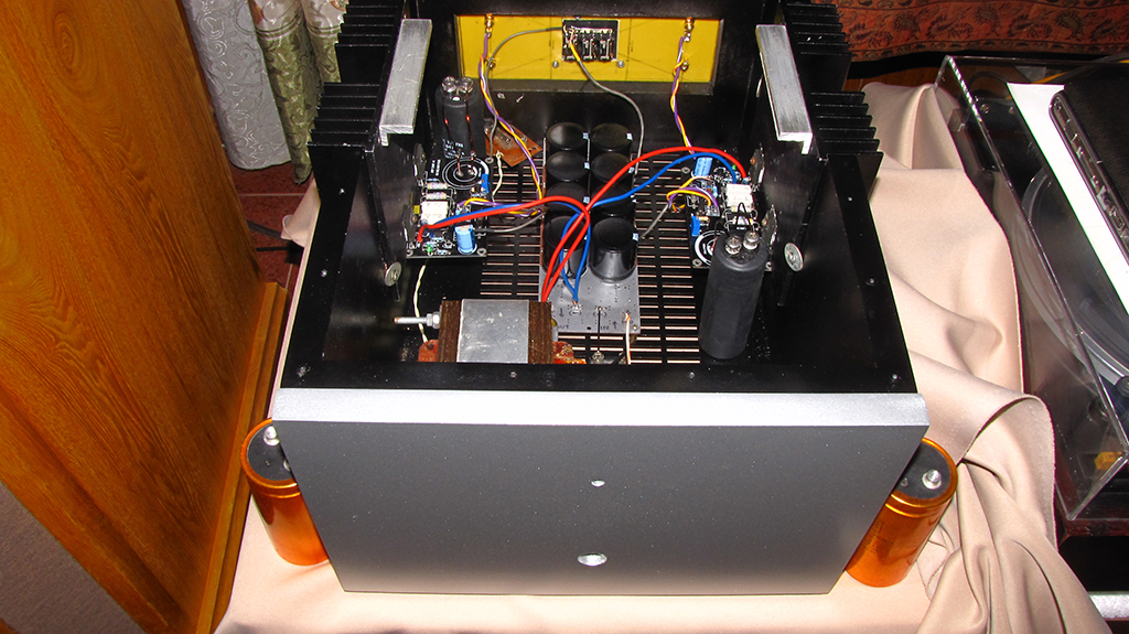

    Em vừa thay tụ xuất SIC SAFCO 4700uF, France vô nè. Hiện cho em tụ ROE đá dự bị hạng sang vì tụ ROE cũng hay nhưng em SIC SAFCO nhỉnh hơn chút. Nghe bản Hotel Califonia quá đã, ACA đúng là nhỏ mà có võ.

    Đẹp quá em à.Con này nếu lắp đúng tiếng bass vượt mặt 300B,anh thử nhiều lắm rồi.

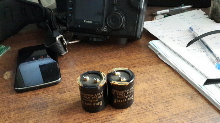

    Em tìm 2 con tụ này nè...đóng nắp luôn khỏi lăn tăn... :D

    Tụ này nó nằm ở đâu mà em tìm không thấy bán
  23. mimosalq
    mimosalq Advanced Member
    8/5/06
    12.824
    122
    Em tháo trong mấy cái CD khủng...
