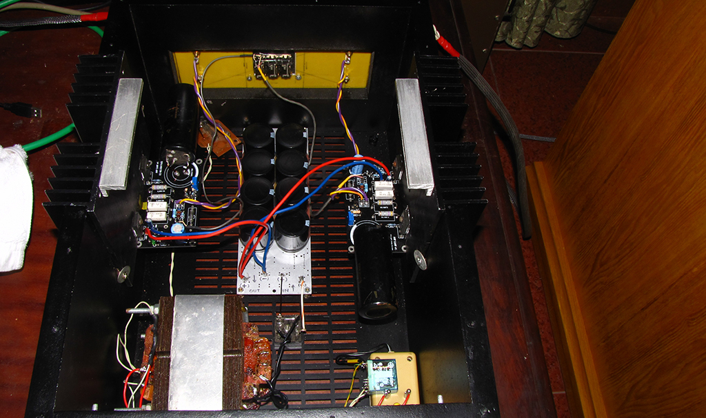

    Em cũng vô tình lụm được cục 5kg như cụ nongdan ở bãi Q8 giá bèo chỉ có 250k , nó ghi 24V output ,dây to bự 2ly , về xông điện 220V ra được hơn 22V xíu, chắc cục này input 230V. Gắn ACA vô sụt áp còn 27VDC, ACA nóng chà bá lửa :twisted:
  7. lengkeng
    lengkeng Advanced Member
    31/10/06
    1.339
    17
    Biên Hoà Đồng Nai
    Biến áp nặng 5 kg là bình thường mà, em soi ra 1cục nặng tầm 9 kg mà không dám xài.

    Cao to, nặng không tốn xèng mà không xài. Nó nặng quá thả vô sụm luôn cái vỏ máy, vỏ máy nhỏ thì bỏ không vô. Điện áp ra khá chuẩn 24-8-0-8-28, áp vô -5% -0-+5% -120- 230.

    ACA tiếp tục gây bất ngờ, hôm nay em lục ra cặp tụ Nichicon chữ vàng 8000uF 80V thay vô, kết quả dãi Mid, High so với tụ SIC SAFCO 4700uF thì như nhau nhưng dãi trầm thì tuyệt hơn. Em để Nichicon xài luôn.

    Bác sài tụ cao vậy, mid ok, bass ok còn treble thì sao, em cũng còn vài cặp 8000mf xịn nhưng chưa dám thay vô:)
    Thân chào![/quote]
    Nếu thiếu giải cao Cụ lắp song song thêm tụ điện dung thấp nếu là tụ film thì càng tốt (e thấy nhiều người làm thế rồi, một số hãng cũng thế)

    Treble vẫn lung linh như tụ 4700uF bác à (em không có đấu tụ điện dung thấp//tụ chính). Bác cử thử xem nhé.

    E có cặp Elna 15000uf xịn, lúc mô gởi cụ đấu vào xem, ko khéo treble vẫn lung linh mà bass càng tốt hơn nữa! :p

    Lên 15000uF thì hơi ...dữ quá! :mrgreen:

    sao em thấy anh em chơi ACA hay chú trọng vào tụ xuất âm quá nhỉ ? vẩn biết rằng tụ xuất âm tốt sẻ cho âm thanh vừa ý
    nhưng theo em opt củng là vần đề song hành mà chẳng thấy anh em bàn luận nhiều
    ACA công suất out có 5W mấy anh em ghép với mấy loại loa đần bass 40.30 rồi lại phán là em nó không đáp ứng được bass yếu ,miss chưa tới .tress chói.......
    em đang nghe và vẫn biết là ACA cho công suất out rất ngạc nhiên
    nhưng theo ý kiến của em thì ACA hay nhất khi em nó ghép với loa bookshelf dùng tụ xuất 3300uf của panasonic dòng FC thấy chất âm rất ngọt ngào
    hiện em đang đánh với diatone DS200ZA cảm thấy rất hài lòng
    mong anh em góp ý để ACA này càng hoàn thiện xứng đáng là một amplie cỏ đáng diy

    Mình ý cũng giống bác, trong lô tụ mình có thì Panasonic FC làm xuất âm vẫn cho âm thanh hay nhất, rất đều dải, đặc biệt tiếng treble rất hay. Tụ xịn hơn như BG thì mình chưa có điều kiện thử.

    Panasonic FC 2200uF 50V nhỏ bằng ngón tay cái (bữa trước bác đưa em) đúng không bác? Nếu đúng tối về hàn vô thử coi răng?

    Cái ACA chỉ 5W thôi nên theo em thì cứ loa độ nhạy cao là OK. Ngưỡng mộ N.Pass quá.

    Cụ Pass nhà ta dạo này hay dùng hàng Panasonic quá! Từ tụ lọc nguồn, tụ xuất âm dùng Pana FC cho đến trở công suất dùng Pana metal oxide.
