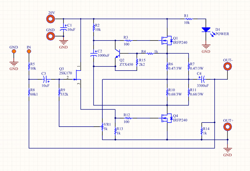

    Các bác đang xài ACA thường mà nguồn ngon có thể thử cách mod này để tăng công suất lên 6W và giảm distortion a, cách mod này là do cụ Pass chỉ em chứ ko phải em nghĩ ra nên các bác yên tâm :) Khuyến cáo các bác có nguồn công suất lớn một tí vì mỗi kênh thay vì ăn 1A sẽ ăn lên tầm 1.5A a :D
    Cách mod thì chỉ cần nối một con trở 2K2 giữa 2 chân B và chân E của ZTX450 :) Nhìn trên sơ đồ là con trở R15 a :) Em có tích hợp luôn vào bản ACA ủi cho các bác sắp làm a 8) Các bác nên nghe thử lúc trước khi mod và sau khi mod xem a

    Mod như vậy vì muốn dùng loa 4 ohm ...

    Loa 8ohm vẫn mod tốt mà bác :) bác cứ thử đi xem kết quả mang lại thế nào a :)

    Loa 8ohm vẫn mod tốt mà bác bác cứ thử đi xem kết quả mang lại thế nào a
    Can gi thủ.. đơn giản thế này nhé 1A x8 =8 ,1,5 x 4= 9 (do vay la on). tăng dòng nên chấp nhận công suất tiêu thu cao hơn để có phần dư thừa nếu có sợ tải nhỏ hơn 8 ohm .tuỳ thuoc nguoi diy .nhưng bản chất vân la dùng cho loa 4ohm ( vì là nguồn dòng --nếu tải nhỏ dòng tải sẽ cao --gây dien áp sụt trên R lớn sẽ cát hoàn toàn Fet làm mất bản chất MU follower cua mạch kd).

    Em chưa hiểu ý bác lắm về mạch Mu Follower, bác giải thích rõ hơn tí tí nữa cho mọi người cùng hiểu với a :)

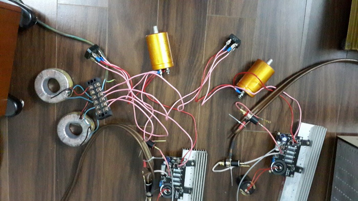

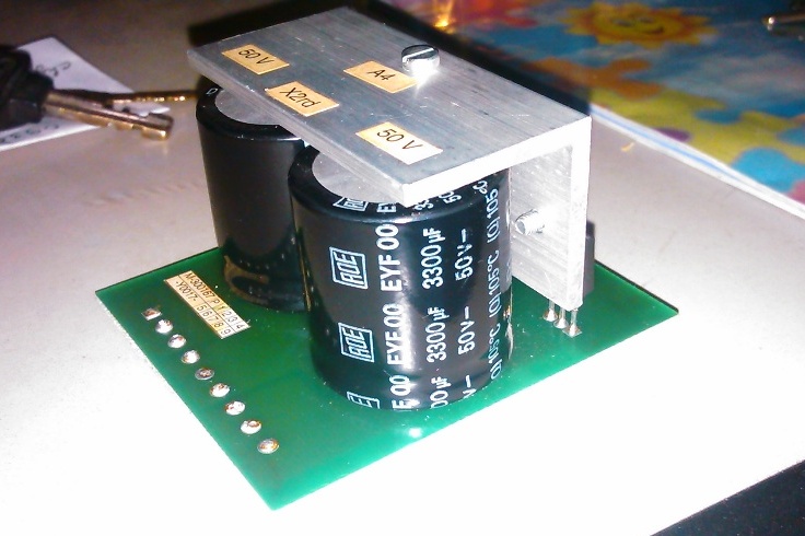

    Mấy hôm nay bận với công việc ở cty và lo vụ cưới xin nên chiều nay mới rinh em ACA về nhà nâng cấp tụ xuất Black Gate và K1530, mới tháo em nó ra thì lại phải đi nhậu tất niên với cty mới về, mai lại lên ca rùi, hic! Em sẽ cố gắng xong sớm để làm một bài review với các bác! Ông bạn già của em mới gặp lúc trưa khi lấy ACA về nâng cấp thì ổng lại khen ACA sao mà hay thế...................

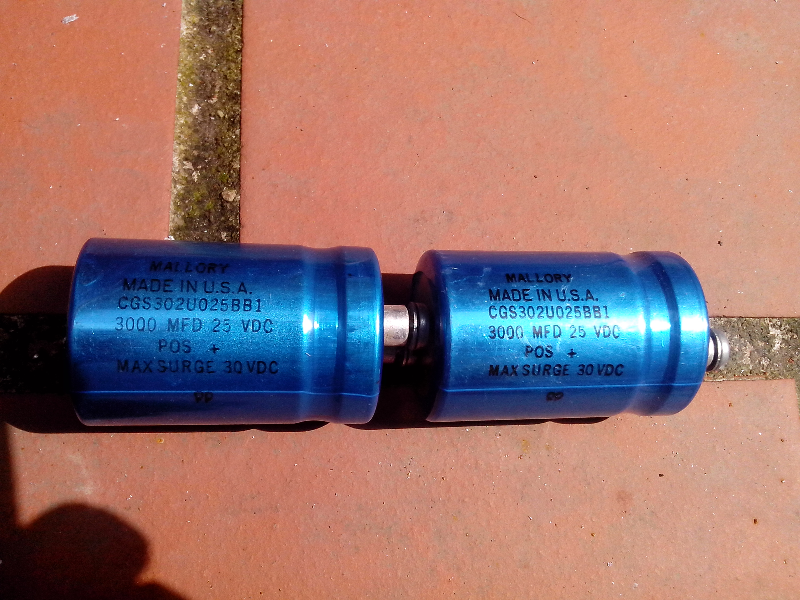

    Haiza, đúng là cái tay không yên được :lol: em mới thay cặp tụ xuất Mallory 3000uF USA vô ACA, cặp tụ này âm thanh cũng khá hay, cảm giác đều các dãi. Để vậy nghe ít hôm.... :D

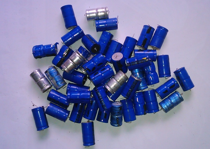

    Cái đám tụ này có làm được tụ xuất cho Aca được không ?. Thông số 4700 uF, điện áp 25V 105 độ C, 40V 85 độ C. Tụ của hãng Vishay Spague + Phlips chưa xông điện.

    bẩm cụ 8) , đám tụ này làm tụ xuất được hết ạ :wink:
    nhưng nghe hay hay không lại là chuyện khác cụ ạ :mrgreen: .

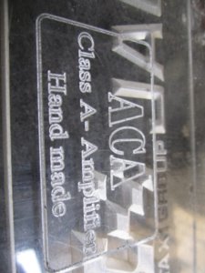

    12.824
    122

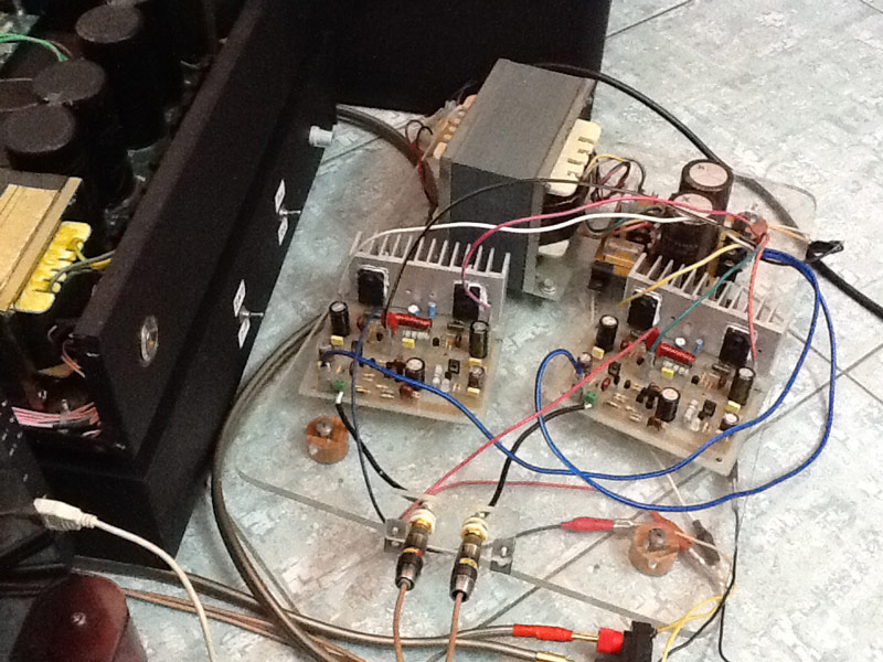

    Tận mắt chứng kiến 1 con AMPCAMP rất rất hay ....

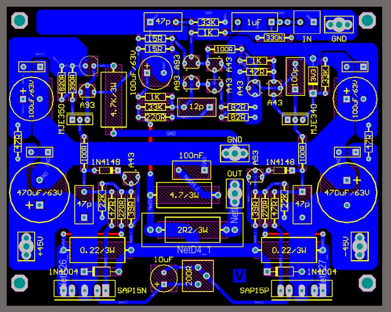

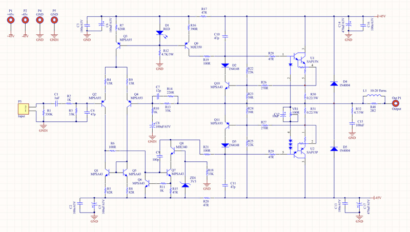

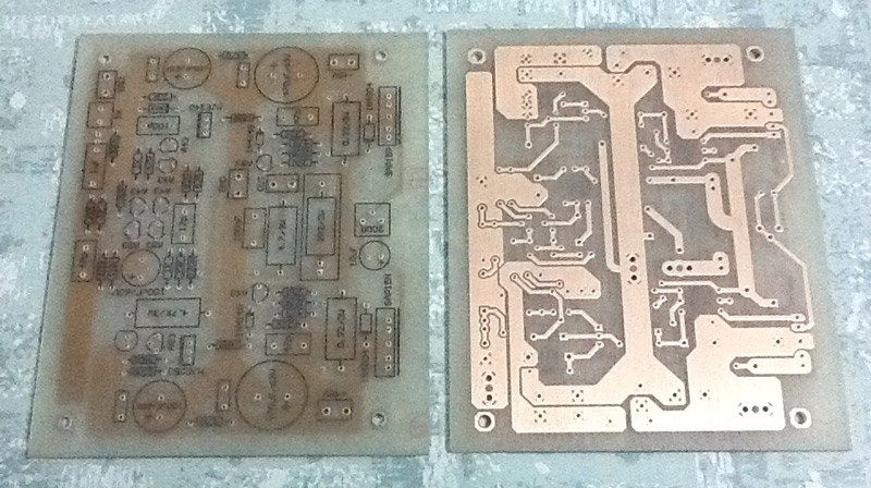

    Tiện em up cái mạch nhỏ nhỏ xài SAP15, mạch 1 lớp dễ ủi cho các bác tự túc luôn :) Bác nào chưa ủi được liên hệ bác mattroidem a :) Em nhá cái Schematic với Layout trước :D

    Mạch em test chán chê rồi a :) Linh kiện dễ kiếm: tụ pi và lọc nguồn chỗ daewoo có bán, MJE350-340 thì hàng rã máy 4-5k quá rẻ, MPSA42-92 hàng digikey gom lại mua chung được, SAP15 hàng Japan luôn :)
    File ủi bao gồm cả tên linh kiện cho các bác dễ làm 8)

    Mới moi ra 2 quả tụ đúng giá trị cho Aca, tụ này nghe các cụ bảo dùng ngon mai rảnh em sẽ thử hàng loạt từ Panasonic, Philips, Vishay-Sprague,Nichicon
