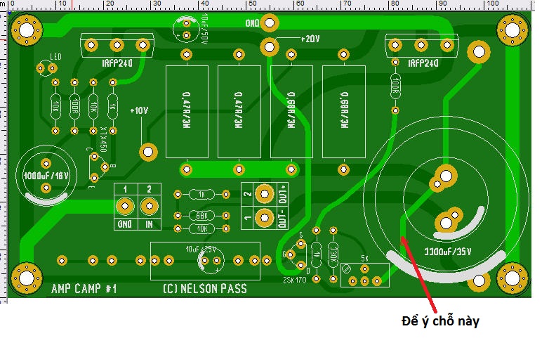

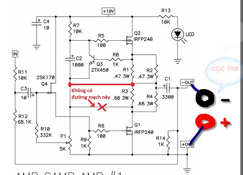

    Ngồi dò mạch với anh bạn thì thấy giữa board mạch thực tế và sơ đồ cụ Pass có sự khác nhau. Vậy cái nào là đúng nhỉ? :oops:
  25. kiennat
    kiennat Advanced Member
    5/12/09
    402
    đúng là có sự khác biệt giữa pcb và mạch nguyên lí, pcb này bác lấy ở đâu vậy
