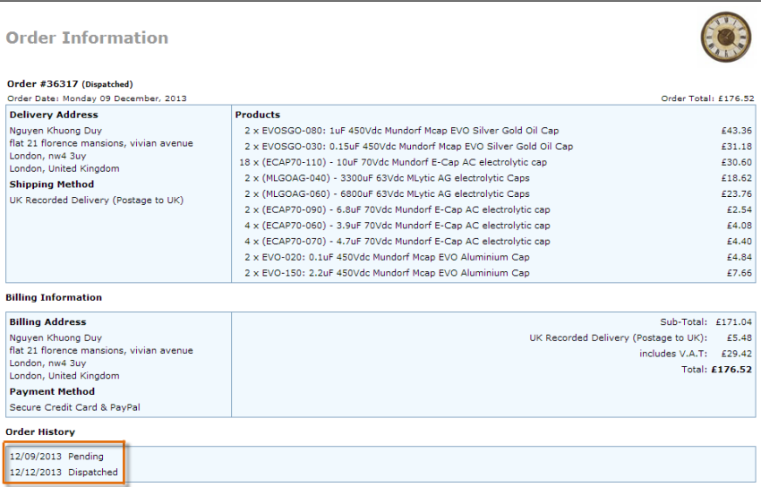

    Dear các anh em.
    Xin lỗi vì đợt này em bận quá, mãi 12h đêm qua em mới về đến HN. Em vừa check lại bên chuyển hàng thì sau nhiều nỗ lực check các kho hải qua, check tiếp viên nhưng không có hàng mà em đã order. Vì vậy họ sẽ đền tiền theo bill em đã order. Em cũng thành thật xin lỗi các cụ, giờ chắc em hoàn tiền cũng không kịp nữa rồi :(
    Thôi thì đầu năm mới em sẽ hoàn tiền và tặng anh duongnv, anh nagini262, bác tun_audio, bác pencil_tube mỗi người một cặp tụ tantan hoặc cặp 2sk1530. Mong mọi người thông cảm.
    Đây là order process của HFC, hàng của em thằng em em đã nhận được hôm 13 và gửi dịch vụ về nhưng bây giờ họ trả lời mất hàng :(
