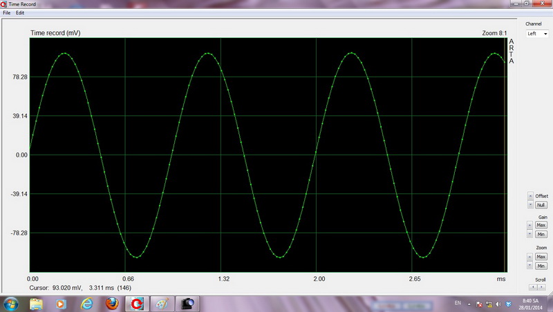

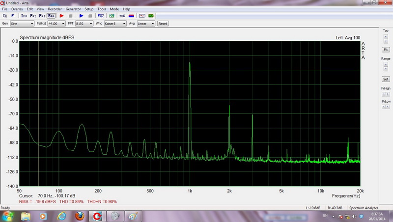

    Nay rảnh rỗi nên thực hiện đo kiểm độ méo THD cái ACA của em, đã mod thêm điện trở 2,2K Ohm nữa. Em nghe trực tiếp không qua pre
    (Dùng phần mềm ARTA để đo kiểm, tín hiệu vào đo qua ngõ line in của desktop)
    THD = 0.84% ở mức volume 1/2 , còn nếu để volume max thì THD cỡ 2% (volume loại 100K Ohm)
    Đây là dạng sóng ngõ ra nhận được tại 1Khz với độ méo là 0.84%

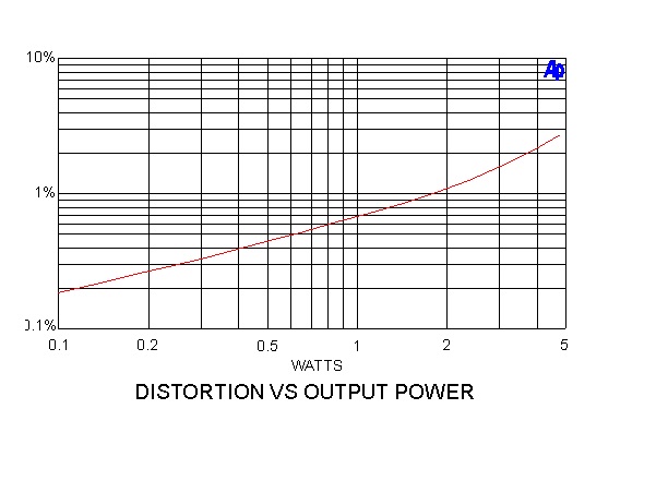

    Còn đây là thông số đo chuẩn của cụ Pass , ở mức công suất 2W cũng méo 1% rùi

    @ fish2k7 bác dùng máy tính để mô phỏng hay là đo trực tiếp trên mạch thật rồi qua phần mền hiển thị lên màn hình máy tính đó ạ. em cũng đang định kiếm lấy cái o-si-lo về đo đạc. nhưng giá cũng khá chat so với sinh viên tụi em. khả năng là kiếm cái máy đo nào hiển thị lên máy tính thì sẽ đỡ tốn kém hơn !

    Em đo trực tiếp trên ngõ ra (cọc loa) của power, phần mềm này cài tên máy tính, thông qua Sound card máy tính để phát tín hiệu ra (phát sóng sin) qua ngõ out (ngõ speaker) và thu nhận lại tín hiệu đã phát qua ngõ vào line in của sound card (hoặc Mic in), sau đó phần mềm mới so sánh sai lệch với sóng mẫu đã phát đi trước đó và tính ra % độ méo.
    bác tham khảo soft này : http://www.artalabs.hr/
