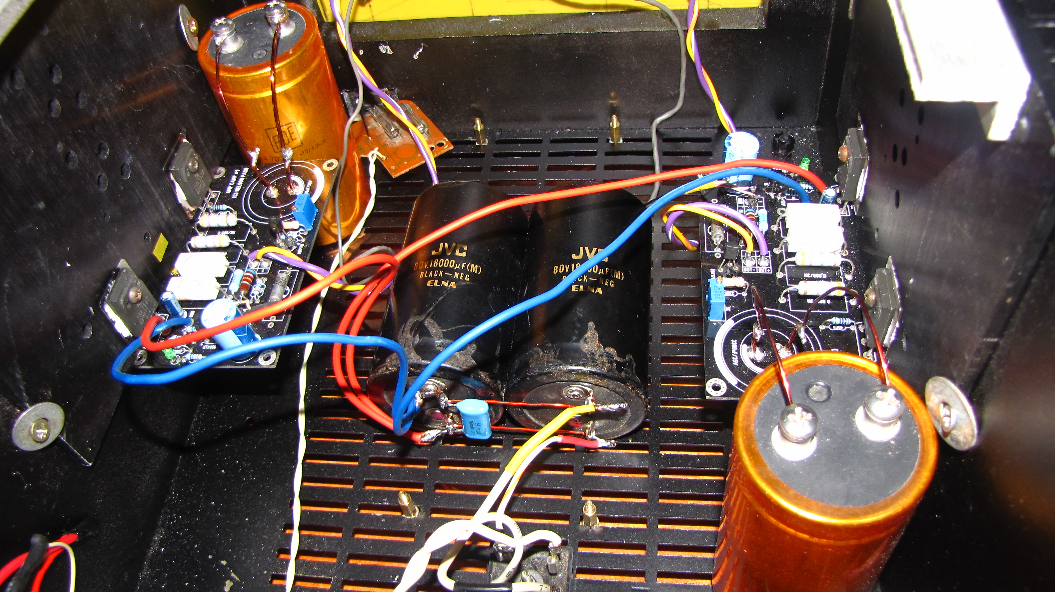

    Hồi nãy soạn đồ ra làm con AARON thấy cặp tụ JVC chữ vàng gỡ máy audio JAPAN để lâu ngày ko nhớ nên lại tý tỡn lôi con ACA ra thay tụ nguồn, lần ni dùng cặp tụ nguồn 18000uF/80V thay cho dàn tụ Matsushita 7000uf x 8 con. Kỳ lạ quá! âm thanh thanh thoát hơn, bass chắc nịch và sâu. Lần này thì cảm nhận ACA hay thật sự (không còn khá hay nữa). Các bác chơi ACA nhớ sưu tầm tụ nguồn for Audio gắn thử nha.

    ấy dà hôm bửaghes nhà ông bạn nghe thử ACA xài cặp tụ xuất âm ROE giống của bác mà khi nghe tiếng bass thấy có đuôi với lại hơi khô của bác có vậy không

    Em nghĩ nghe bass có đuôi, khô cũng còn tùy thuộc vào nguồn phát, loa... Con ACA của em cảm nhận nghe rất ướt, em thích nó rồi,đang định lắp thêm 1 em nữa đây, hihi ( Trong đó thì bác hỏi bác Mengkut ấy, Tết bác ấy có ghé nhà em nghe)

    Nghe elna for audio 4700 giờ thấy nhiều lỗi quá, nhất là lúc cao trào tiếng bị rối! Chắc em phải đổi sang cerafine xem sao, giữa 5.600mf và 6.800mf nên chọn cái nào vậy các bác, 6.800mf nhìn pro hơn :)

    Cắm rút thay đổi tụ xuất cũng là một cái thú vui nho nhỏ, em vẫn đang dùng tụ xuất 4700uf và thay đổi tụ nguồn thấy rất ổn :D
