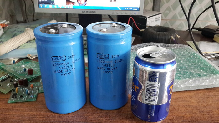

    2 tụ ni làm cho AMCAMP chắc ngon đây...................

    Chợ cá bác có đi ngon không chứ chợ đồng nát là em thấy bác Quang hơi bị mát cái tay nhỉ !
    Em cũng có 1 ít tụ này, to hầm hố, nhưng điên cái là có 1000uF mà những 600V, chả làm đc việc gì ngoài nguồn cao áp cho đèn.
