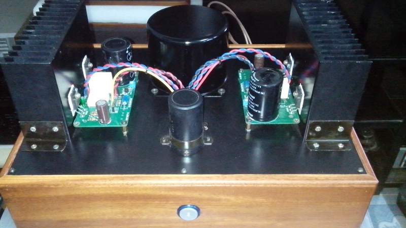

    Bác dùng lọc hay xuất âm đều được nhưng nhìn tụ này xuất âm tiếng kg được thanh thoát cho lắm, chịu khó làm chassis rộn chút nhét vô làm lọc nguồn ngon hơn!
    Thân chào!

    Hic, chán quá bác nhỉ, em thấy con Spague Made in USA tưởng là ngon nên múc luôn ko nghĩ ngợi, 100k lận :(

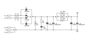

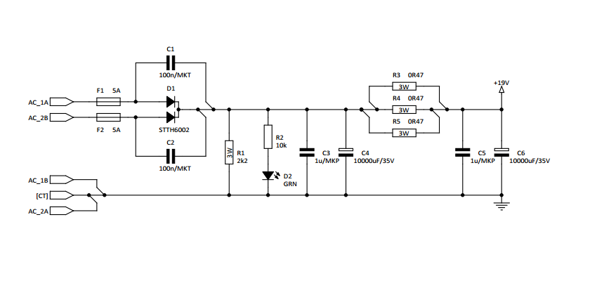

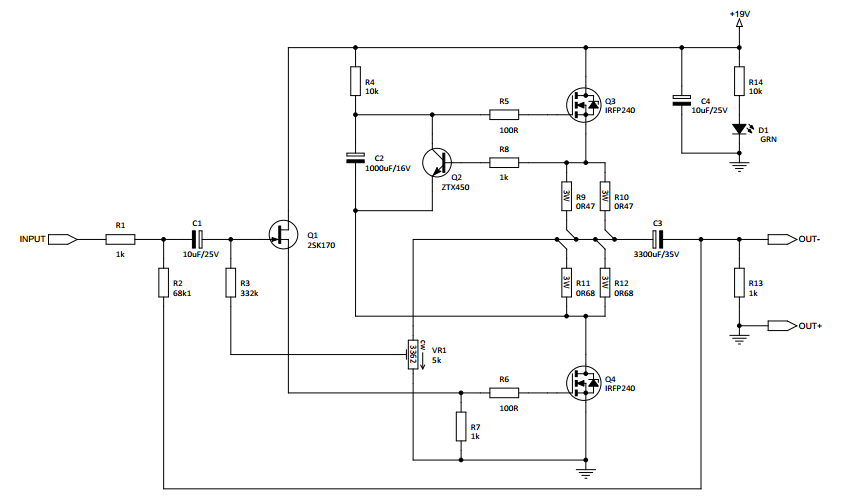

    Em vẽ lại AMP CAMP #1 nguyên bản, nguồn lọc kiểu Pi (CRC) theo kiểu mạch F4, F5 chính hãng, vì bản chất của mạch class-A với tải nguồn dòng hằng phù hợp với liểu lọc CRC hoặc CLC (do class-A tải nguồn dòng dòng tiêu thụ gần như không thay đổi bất kể tín hiệu).
    Em chọn phương án chỉnh lưu toàn kỳ dùng 2 diodes, biến áp có CT hoặc 2 cuộn rời với lý do.
    - Mạch Class-A ăn dòng liên tục nên diode rất nóng, dùng 2 diodes sẽ giảm được sụt áp và hao phí công suất trên các diodes, lại dễ mua được loại vỏ TO-247 dạng K chung, (giống FET), vừa gọn vừa dễ ép tản nhiệt.
    - Biến áp yêu cầu khoảng 200VA, trên 160VA là ok, áp ra 16-17V đôi, nếu quấn 1 cuộn sẽ phải quấn dây rất to hoặc chập dây, thay vào đó cứ quấn có CT hoặc 2 cuộn rời. Mua mới cũng ok, đúng áp là được.

    Con đó chạy D chung, vai trò chính là phối hợp trở kháng, chất âm chủ yếu do con FET nằm dưới.

  21. thang077
    thang077 Advanced Member
    4/7/12
    93
    Củ Chi , TP.HCM ( Rạch Giá , Kiên Giang )
    bo nguồn sao anh Quang , anh layuot bo nguồn chơi nhìu tụ 1000uf , hoặc 2200uf đi đi anh Quang ơi , CRC , hay CLC luôn đi !
