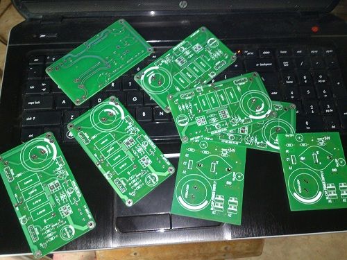

    Hình thực tế 2 lớp 1.6mm Nè anh Quang Em Vũ !!!!

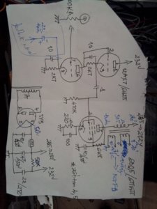

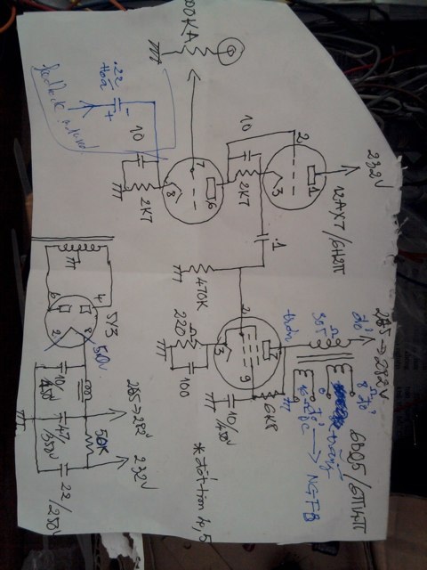

    Thật kg có gì tả hết sự ăn ý giữa 6n1p với Amp Camp Turbo. Phải chi ở gần em có ai chơi món này thì em xin phép đọ sức thừ. Quá ấn tượng với sự kết hợp này. Các bác nên thừ, bảo đảm kg thất vọng.
    Thân chào!
    P/s em chạy áp 250v cho 6n1p không tụ thoát cathode, mỗi bóng một kênh, chẳng nghe chút ì xì hết, nghe bộ đàn dây mà tê tái trong lòng :) kỳ tới lắp Amp Camp thường thì em sẽ cho nó thành hybrid luôn, khỏi lăn tăn nữa, an tâm chơi luôn.
  11. lvm
    lvm Advanced Member
    17/12/08
    858
    bác post cho anh em cái sơ đồ mạch với! :D
  12. superfarmer
    superfarmer Advanced Member
    26/1/12
    2.490
    479
    Thật ra em mod pre out từ cái 6p14p se sử dụng 6n1p làm tầng đầu để so sánh với cái pre 6sn7 xem như thế nào (cách mod pre out nằm xen kẻ bên topic OTL 6h13c), để khi nào em hoàn thiện cái buffer 6n1p cho Amp Camp rồi em đưa lên cho mọi người cùng xem ạ! E định cho chạy acquy phần buffer này xem thế nào! Trước em lắp cái 6p14p se theo sơ đồ này nhưng đã mod lại gần hết thông số khác từ áp, dòng đến trị số tụ trở và đặc biệt là bỏ luôn tụ thoát cathode cho cả hai tầng vì lúc đó nó vỡ tiếng tùm lùm, giờ ngon rồi :)
    Thân chào!
    P/s 6sn7 quả thật kg hợp với Amp Camp turbo, em thử nhiều bóng rồi, từ bóng mượn tới bóng mua, từ Nga tới Mỹ (nhưng cũng loanh quanh ~<2triệu/cặp):) vì chất âm Amp Camp turbo mạnh về trung, trầm sẳn có, chỉ có dãy cao kg được tinh tế, rối lúc cao trào nên buffered bằng 6dj8/6n1p/12ax7/6h2p/6h23 sẽ sữa chữa được phần này, volume đầu vào 100k của pre rất hợp với Amp Camp turbo, vặn vừa tay lắm!

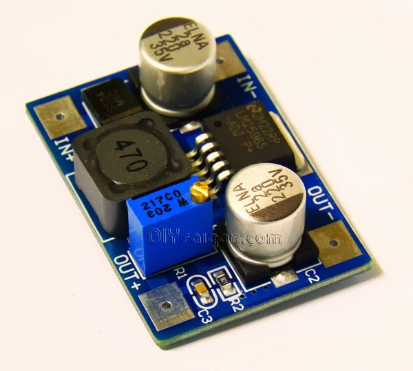

    Kiếm mãi k có cục biến áp nào vừa ý em đành phang 1 chú Tip2955 để regu 19V cho em này, dòng gánh max 15A mà Aca mới nuốt nhẹ 1A mà đã nóng ran dù e xài nhôm cho 2955 cũng kha khá, chênh áp tầm 4-5V chứ cũng k nhiều. Các bác có cao kiến gì k góp ý em với ? Hay thả thêm 1 chú nữa đấu song song qua 1 trở ? Đó là mới 1 kênh thôi.
  16. lengkeng
    lengkeng Advanced Member
    31/10/06
    1.339
    17
    Biên Hoà Đồng Nai
    Chơi 2 mạch bán sẳn LM-2596 được không ?, dòng chịu được max 3A. Mạch này em đã mua 1 con chạy motor DC chỉnh vôn củng OK.
    5 giây có bán, Nhật tảo củng có bán đâu cao ốc Nguyễn Kim sạp 27.. thì phải nhớ không rỏ.
    http://www.5giay.vn/dien-tu-dien-lanh-g ... g-tao.html
  17. diyampli
    diyampli Advanced Member
    15/6/10
    6.542
    304
    Bác quất thử LT1083 xem, em thấy mấy chú tây lông chơi ổn áp đc đó.
    ACA ăn dòng liên tục nên nguồn hãi lắm, diode cầu 35A còn nóng nữa là, tính ra ACA chạy bằng 3 con Naim chạy full tải :roll:
  18. PSman
    PSman Advanced Member
    9/2/07
    1.332
    16
    Lt1083 là chuẩn nhất mà khó kiếm lắm nên nhiều bác Khoai cũng phải dùng Tip29/3055 thôi.
    Nghĩ cũng lạ, em làm điện công nghiệp cũng nhiều, dòng DC vài A đến tầm 15-20A cũng rất là bt, linh kiện đều nóng 1 cách bt. Chả hiểu sao con Aca này ăn 1A 1 kênh mà thứ quái gì bỏ vô cũng nóng sôi.
    Con regu mà bác lengkeng nói chỉ là đồ chơi thôi, 3A chắc là đỉnh chứ ăn dòng hằng cỡ vài trăm mA là nó đã nóng sôi, chưa kể đã bé tí, dán mà lại chả thèm có tản nhiệt.

    Dòng ic ổn áp đó dựa theo nguyên lý nguồn xung, hiệu suất cao, tản nhiệt ít, ko cần tản nhiệt cũng dc :3
    con này cho dòng 5A nè bác, lắp mỗi BA 1 con cũng dc
