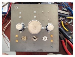

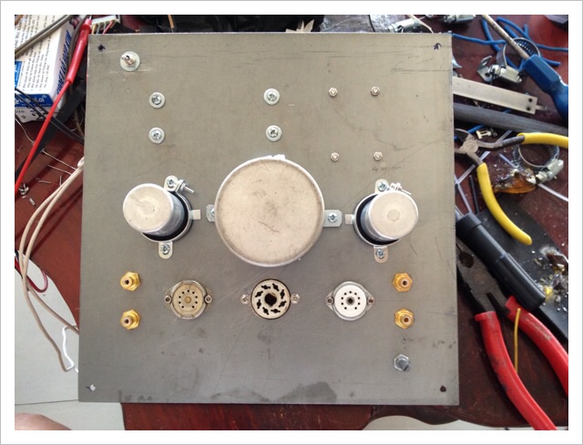

    Hướng dẫn anh em tự làm cho nó thẳng hàng đi.
  5. lengkeng
    lengkeng Advanced Member
    31/10/06
    1.339
    17
    Biên Hoà Đồng Nai
    Lấy bút lông vẽ caro trước
    Đột dấu chổ cần khoan, khoan mũi nhỏ trước mũi lớn sau, lót tâm gỗ bên dưới lỗ nó mới tròn. Khoan chậm rãi thôi
    Theo kinh nghiệm em làm thôi tuỳ vật liệu.

    Có chiêu khoan lỗ của các bác mod case bên Voz cũng hay lắm, các bác tham khảo thử nhé, thích tạo hình dạng cho lỗ khoan cũng đẹp luôn.
    Mua miếng lưới có lỗ sẵn rồi ép lên miếng phôi cần khoan, định hình dạng, tròn, méo, tam giác... gì gì đó xong khoan theo thôi.

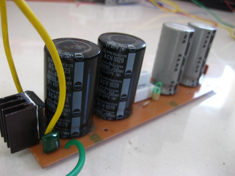

    Có bác nào làm nguồn mới lọc Pi của bác Anhkhoi post chưa ? Em đang định làm theo hướng này, nắn dùng 1 con diode xung đôi công suất chắc tầm 30A, chân TO220, qua dàn tụ 20k uf rồi lại tiếp đến regu để ra chuẩn 19V, biến áp của em sái đc từ hàng xịn, dây to oành mà ra đôi 20V Ac.

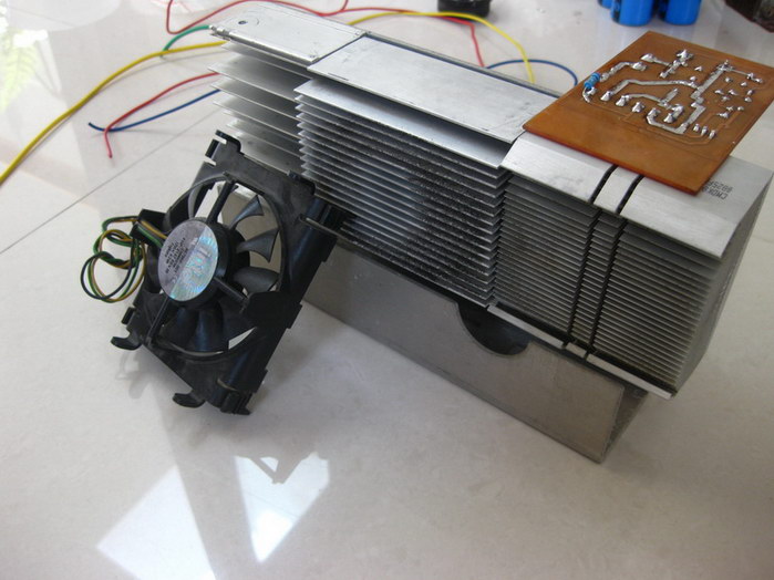

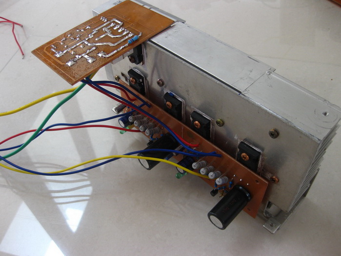

    ACA nhà em, nhôm tận dụng từ tản nhiệt CPU sk478, đã dự phòng sẵn nếu quá nóng thì gắn quạt vô chạy smart fan luôn.
    Nguồn PI kiểu mới bác Anhkhois post.

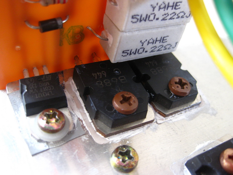

    Nguồn 19V ổn áp bằng 2 chú B668 Tung của gỡ từ amp KOK quê nhà ra. Sẽ thay bằng sò xung công nghiệp sau.

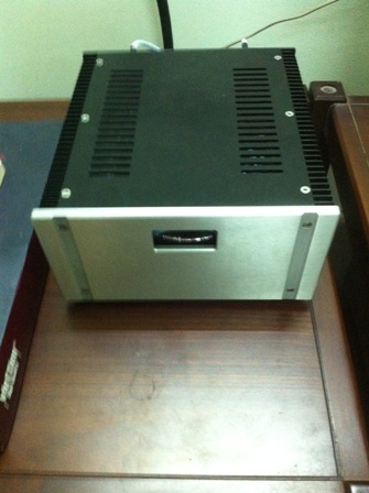

    Em tạm thời đóng gói ACA. tiếp tục hoàn thiện DA dở dang khác
