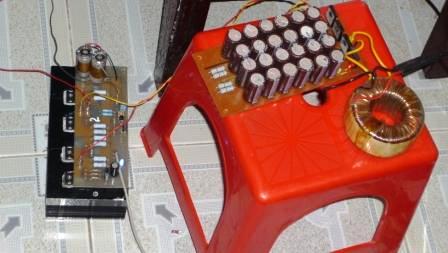

    Nguồn này do chính em layout bác ạ! :) và em đang sài nguồn này với 24 quả tụ 2200uF/50V co ACA turbo nhưng giờ đã thao ra lắp vào ACA thường rùi! Fet mua Digikey thì cũng có khi trục trặc chứ bác! JFet đầu vào bác sài con gì vậy?
  17. vducuy
    vducuy Advanced Member
    13/10/06
    4.429
    Nếu OK sao sụt áp dữ vậy bác? bác quấn FE bao nhiêu? dày bao nhiêu? dây lớn cở nào?
    ACA nóng là đúng rồi, tất cả các amply class A đều nóng nên cần tản nhiệt lớn lớn chút.
    nếu bác sờ tay vào được > 5s thì vẫn chưa là vấn đề.
  18. vducuy
    13/10/06
    4.429
    Có cái hình xem anh em dễ bắt bệnh hơn, như bác vandk dùng turbo mà sao tản nhiệt bé tí thế nhỉ? :lol
  19. vandk
    vandk Advanced Member
    24/12/11
    1.288
    Tây Đô
    Cái tản nhiệt đó nhìn vậy chứ không nhỏ đâu bác, với lại mặt nhôm dầy cỡ 1,5Cm, cánh tản nhiệt lớn nên em nó hót không nóng mấy bác ạ (sờ tay vào chán chê mới giật ra bác ạ! :mrgreen: )! Nhưng giờ em chia tay nó rùi, chuyển qua ACA thường rùi ạ!

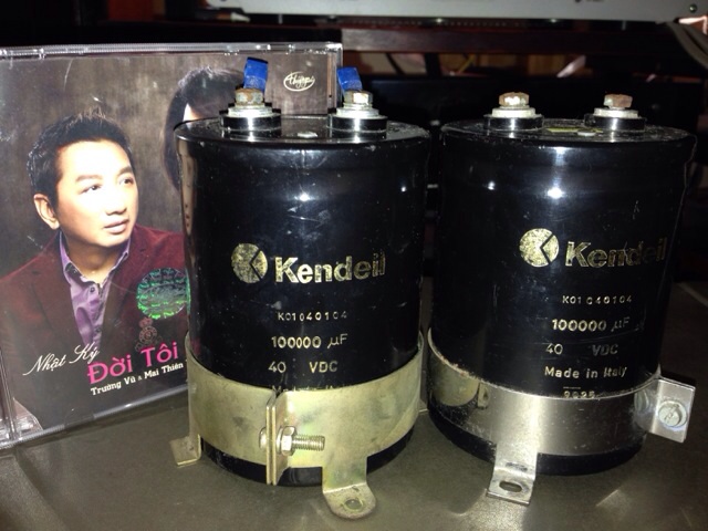

  20. kirato
    kirato Advanced Member
    14/12/06
    1.807
    Tầu THỐNG NHẤT
    Tụ này làm nguồn cho f5 được không Uy ơi
  21. vducuy
    13/10/06
    4.429
    Éc, ngon quá trời anh ơi....mua sao mà mát tay thế? em đi kiếm bữa giờ ko ra

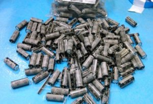

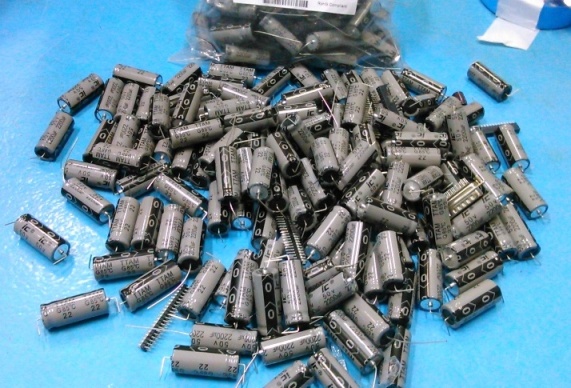

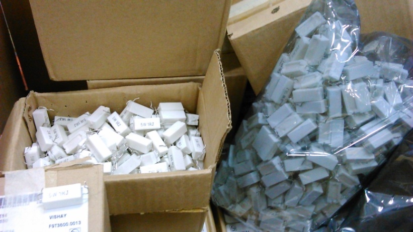

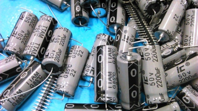

    Nay hốt được 1 mớ này
    Trở Dale 5W 1 R 1 thùng dùng được cho F5 tút bô ,nhưng lại gãy cánh rồi. Cụ nào còn bo F5 bản Standar nhượng lại cho em thí nghiệm.
    Tụ IC 2200/50V 1 mớ chưa biết làm cái gì.
  23. mimosalq
    mimosalq Advanced Member
    8/5/06
    12.824
    122
    Để anh 1 ít tụ 2200/50V nhé.
  24. lengkeng
    lengkeng Advanced Member
    31/10/06
    1.339
    17
    Biên Hoà Đồng Nai
    Tụ này dùng gì thì ngon anh ?. Hàng tốt nhưng có xuất xứ from China.
  25. mattroidem
    mattroidem Advanced Member
    18/1/07
    918
    Sặc, nhìn tụ trở xém té ghế, phê.
