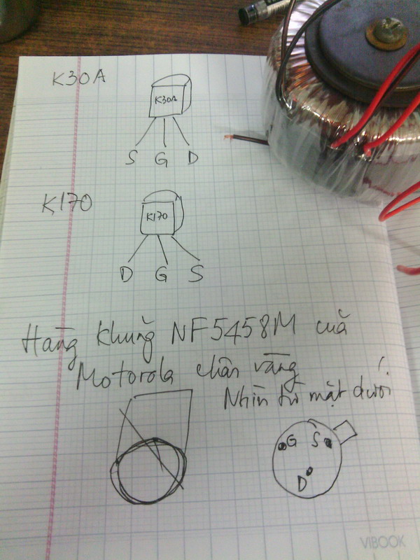

    em có con NF5458M motorola nón sắt chân vàng , có bác nào biết datasheet em nó không ? chỉ cho em với :D

    đây em trai...

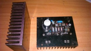

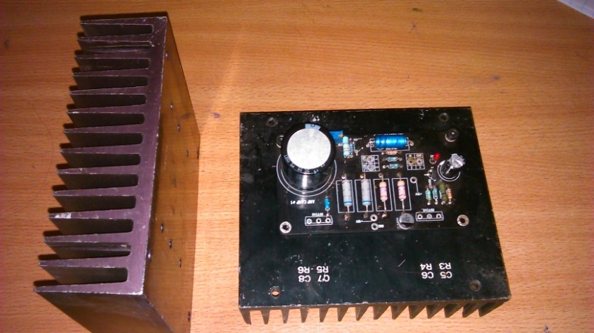

    Nay lượn Vĩnh Viễn moi được cặp nhôm rất ưng cái bụng cho Amp Camp. Kích thước 150 x 125 x 45 nặng 1kg/cục

    ôi thanh kiu anh trai nhiều nha - em tìm mờ mắt mà không thấy sơ đồ cô mũ sắt chân vàng này .

    Bác sài hai cục hơi phí, bác lấy một cục chia làm hai vẫn đủ mà nhỏ gọn, thoát nhiệt vẫn tốt :)

    sau khi em cắm NF 5458M thì tiếng amp camp hót lên truyền cảm hơn , các dải đều hơn , thật hay .
    Không phí đâu em đang dùng mỗi vế 700g tản nhiệt tốt mà nóng chịu không thấu, đang nâng cấp lên 2kg mỗi vế tổng 4kg đây.

    Nóng tầm 60-70 độ là an toàn bác ạ, board cụ Nelson Pass sài tản nhiệt nhỏ xíu kìa :)

    Nhôm tầm 0.7->1kg là ngon rồi, Fet nóng dẫn mạnh nghe mới máu
