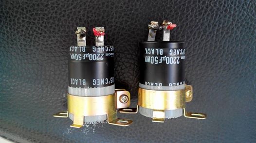

    Cặp này xuất cho amp camp được ko các cụ nhẩy
  22. conrongco
    conrongco Advanced Member
    11/8/11
    1.244
    để lọc nguồn đi ! :wink:
  23. Muihex
    Muihex Advanced Member
    8/7/12
    2.403
    14
    36 phố phường
    Vâng thưa cụ chỉ sợ hơi nhỏ quá
