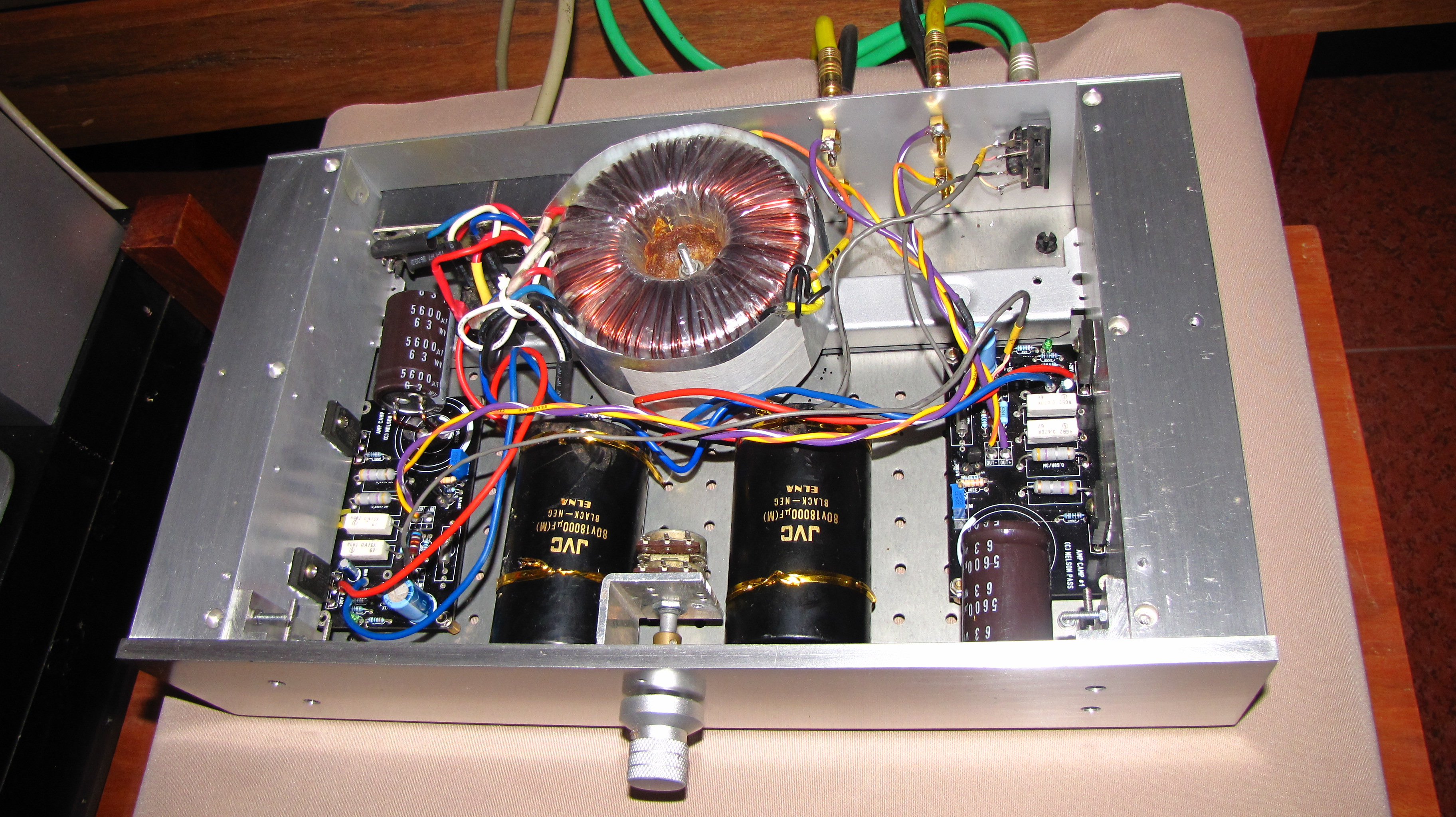

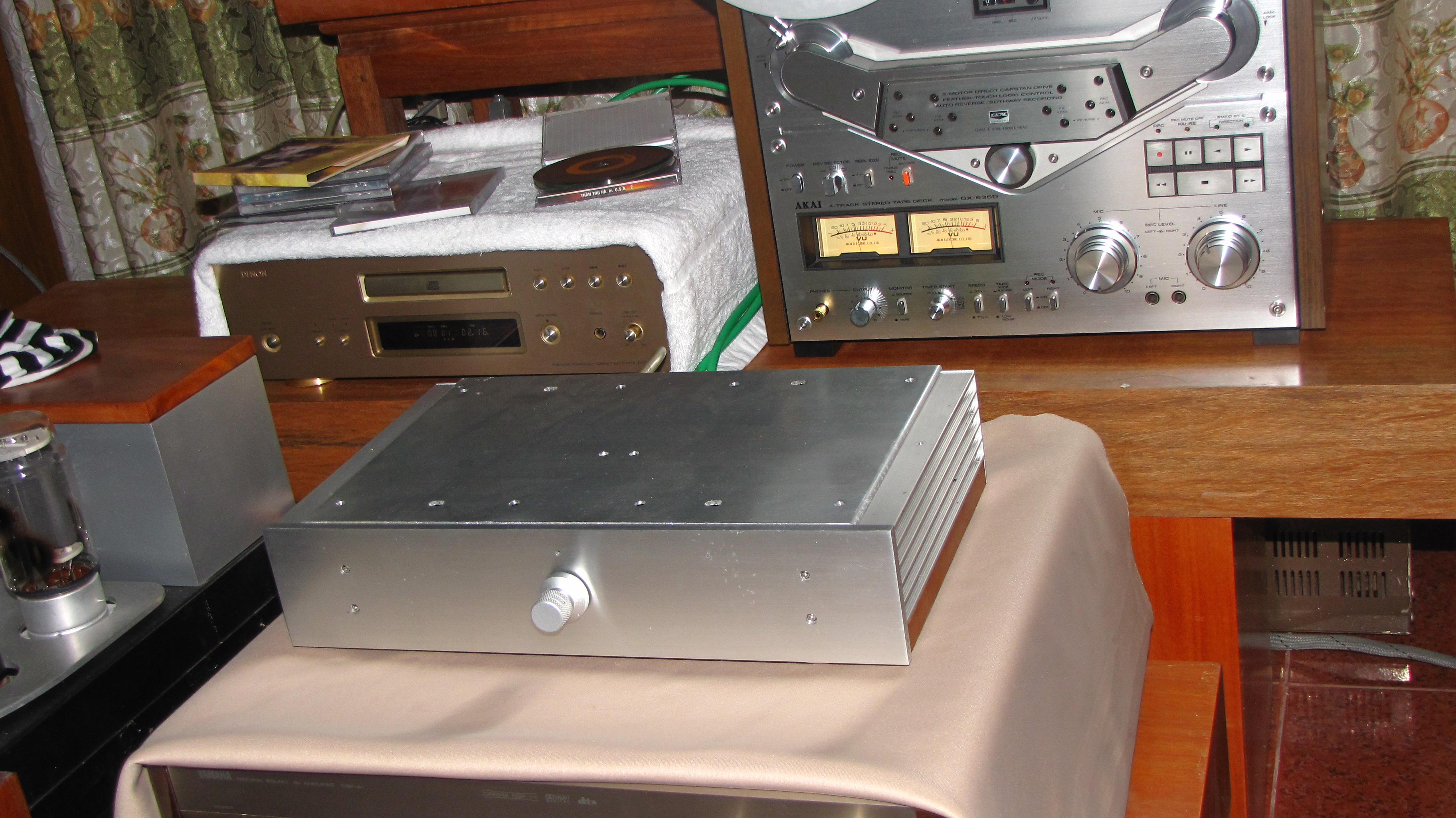

    Em mới làm lại cái vỏ cho ACA với giải pháp tản nhiệt toàn thân (tản nhiệt hông,nắp,mặt trước đều nhôm). Nghe 1 CD thấy cũng nóng nóng nhưng chấp nhận được.

    Đẹp quá bác Baoanh ơi. Có cái nắp trắng nữa tuyệt đẹp.
    Dạo này bác chơi Akay ah :mrgreen:

    Bác Bảo Anh có đầu băng cối đẹp quá.

    Cảm ơn bác Dương. ACA nghe băng cối cũng phê :D

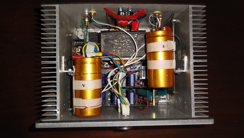

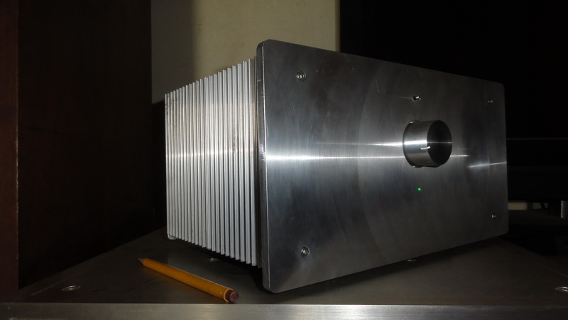

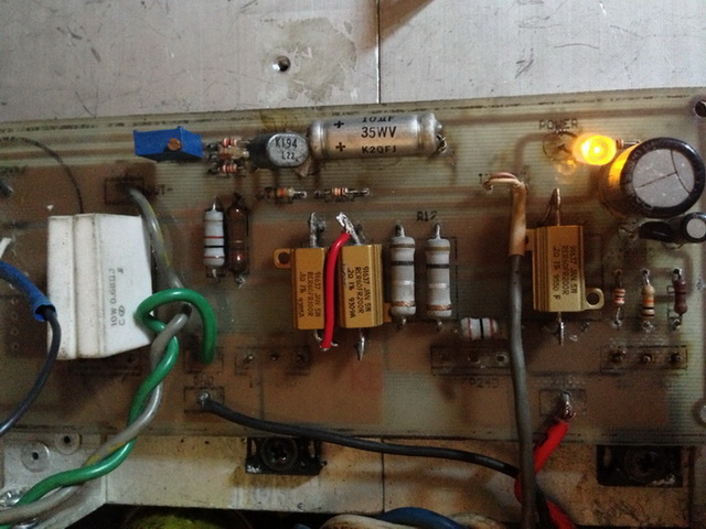

    Show hàng ACA của em sau khi thay vài thứ linh kiện, board turbo nhưng chạy non-turbo, 90% đồ ve chai, IRFP150, K194, tụ vào 10uF Nippon, tụ xuất lựa chọn bằng contact: 4700uF ROE hoặc Felsic, điện trở Dale vỏ nhôm 5W 0,2R và 0,2+0,1=0.3R, tụ nguồn 15.400uF mỗi kênh (em xài FE tháo nguồn ampli Nhật nên tốn ít tụ), dây nhợ cho đường tín hiệu đồng mạ bạc.
    Mặt nhôm 8mm phay, núm volume DIY, cân nặng tổng thể 7,8 Kg. Còn thiếu mấy chữ khắc mặt trước em sẽ làm sau. :mrgreen:
    Tản nhiệt em nghe 1 tiếng thì chỉ chạm tay được 2s vào mùa nóng này (à! em có mod thêm điện trở 2,2k để chạy 6W)

    Về tổng thể là hơi bị đẹp đếy bác ạ.

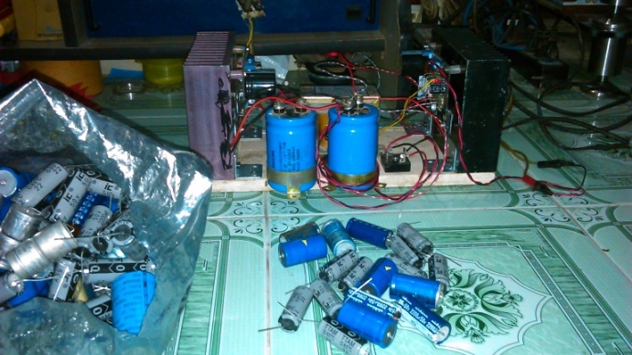

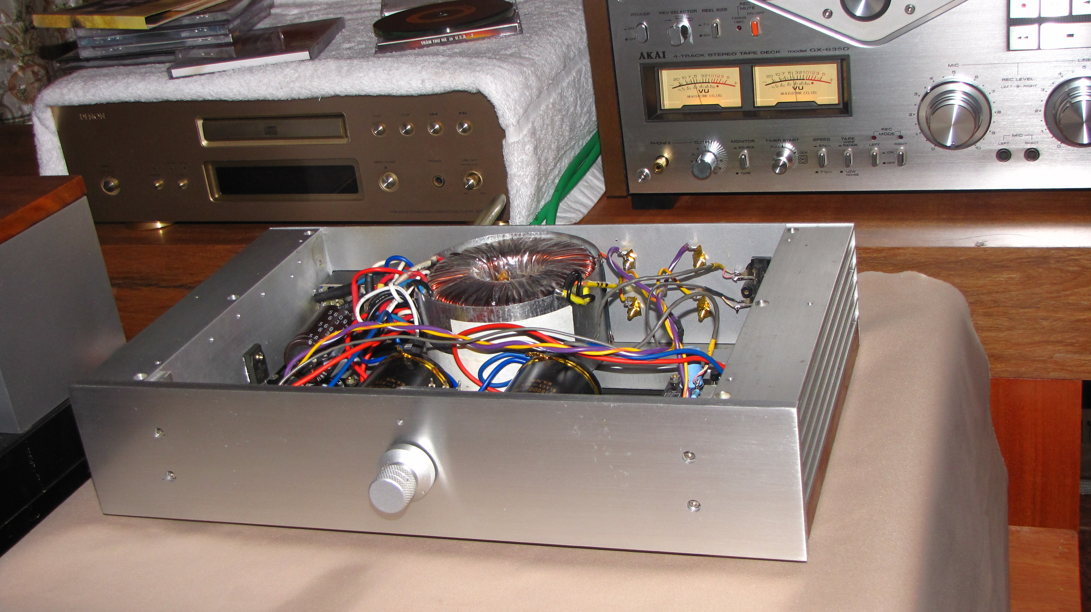

    Mát trời lắp A-ca nghe nhạc vàng thật sướng. Con này phần nguồn rất quan trọng nên các cụ làm phải táng tụ vào kha khá, em phải đeo 2 quả philips 20000 uF hát mới ngon. Cục nguồn 96W mà sụt mất 2.5V phải chơi cục bự thôi. Phải lắp thôi chứ không phụ lòng bác "Mapngo" vì bác ấy tặng em bộ bo.

    Dịp Lễ em đem con ACA của em đi thử sức với Ampli ROKSAN, kết quả hết sức ấn tượng! đánh trên loa Đức trở kháng 4Ohm và loa Triangle không hề kém cạnh amp hỡn đến nỗi bác chủ phải nhờ em làm giúp 1 con ACA. Nói chung làm ACA cần có BA nguồn thật to, khỏe, dàn tụ điện dung lớn là ổn.

    Quả biến áp của cụ Keng nhìn như thiếu nhi ấy nhỉ......

    cụ keng dùng tụ xuất loại pana 4700 uf đúng không ah

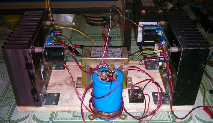

    Biến áp chạy bias cao thiếu to nên phải săn lùng rồi, nhôm 1 kg/ kênh dư sức tải nhiệt. Trở tốt đầy nhưng nối chân hàn xì trông mất ngon gắn Taiwan xài tạm thấy củng không thay đổi mấy( chắc tai trâu rồi). Tụ tốt có các loại Nichicon, pana..,Philips,IC, vishay toàn đồ mới trị số 2200 uF, 4700 uF,1500 uF không dùng được+ bệnh lười không thử.
    Con này em bắt lên tấm gỗ trang trí theo phong cách đèn cho nó máu.
    Cụ nào có tài phỏng đoán đúng cặp tụ xuất của em nào ?

    nói chung để test đồ bác làm cẩn thận thế là ngon quá rồi , em làm test thì như mạng nhện. em phỏng là panasonic 4700 uf

    Cập nhật thêm nhìn cho máu.................................
