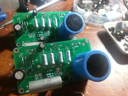

    hôm qua e săn dược cặp tụ 10mf black gate thay cho cặp elna thấy vừa ý vô cùng, treble tơi mảnh, mid dầy, bass tốt hơn. Nghe có vẻ chậm rải khoan thai hơn các bác a.

    không hiểu sao em yêu số 4700 uf hơn 3300 uf nhưng em thấy tụ 3300 xuất âm hay hơn bass gọn hơn , mid nổi , tép keng hơn . ( test cùng 1 bài , mức volume như nhau , cùng 1 loại loa toàn dải ) có cách nào khắc phục để em ROE 4700/100v làm được khá hơn xíu không các bác. ( tạm thời dùng elna simic ii)

    Tụ out e dùng elna for audio 4700mf thấy cân bằng hơn tụ phillip và marcon. Tụ phillip thì thiên về dẫy trầm còn marcon thì thiên sáng, e mới thử 3 loại này thôi.

    Khoái ACA này quá. Em thì thử nhiều loại tụ rồi, hiện đang thử Nichicon 5600uF màu nâu, nghe cũng rất tốt, kích thước tụ nhỏ gọn vừa chassic nên để rứa dùng luôn :D

    Dạ em cũng thử quả Philip 3300uf/100v nhưng chưa đấu điện, chưa biết nghe ra răng

    ACA rất mượt (khá gần với âm thanh của đèn, khác hẳn mấy em bán dẫn em đang có, tuy nhiên không thể mong bass uỳnh uỵch được) chỉ tội công suất nhỏ. Em thấy tụ 3300 là ok nhất ( em đã thử từ tụ pioneer 8200uf trở xuống đền 2200uf ROE rồi). Em đang gép ROE 2200 với elna silmic ARS, em đang oder elna cerafin 1000uf về gép xem thế nào.

    Em gắn tụ 5600uF oánh loa trở kháng thấp 4 ohms, bass xuống thấp, so với amp ROKSAN ko thua mấy. Lạ kỳ em ACA ni quá :D

    Đúng là lạ thật. Lèo tèo mấy linh kiện mà lại hay. Tụ lớn em thay vào nhưng dải cao nó không mềm mại như tụ uf thấp, được cái bass nặng hơn. Chắc cụ pass củng đưa ra con số 3300 sau khi đã đo bằng tai rồi
    Mà cái ACA này nguồn quan trọng thật, em thử 2A tối thiểu theo khuyến cáo nhưng nhiều vấn đề nên phải thay 3.5A vào nên thành ra nó nặng cân quá

    theo em tuỳ loa mà chọn tụ các cụ nhé, với loa độ nhạy cao ( ví dụ các loa toàn dải fostex 206 , 208 singma , lowther Ex4 ...( thùng bhorn ) thì với em 3300 uf là ngon nhất ( tai em ) còn loa độ nhạy thấp tầm 86db xuống dưới xíu thì em cho đánh thử cùng ROE 4700uf là cũng hay . ngoài ra tình cờ em vô shop gần nhà thấy em này các bác thử xem http://www.technobase.jp/eclib/OTHER/DATASHEET/utsj.pdf
