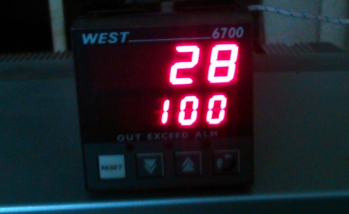

    Mới lọ mọ đo thử biến áp 39 độ cục nhôm 45 độ, do ban đêm nhiệt độ môi trường 28 độ cộng thêm cái quạt thổi nên nó mát. Ban ngày nóng hơn.
    Đo bằng cục West 6700 trong hình

    mát nhỉ lúc nào cho mượn đo thử nha !

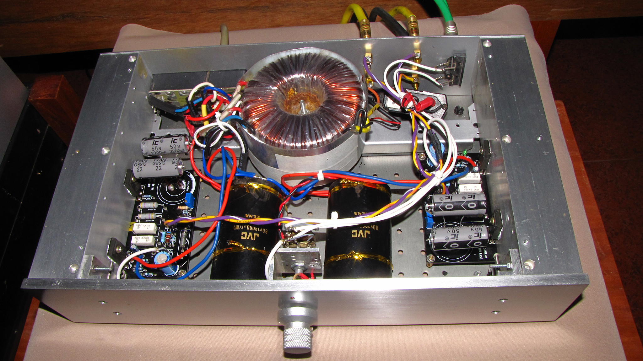

    Thú thật ACA là cái amp hay nhất mà em làm từ trước tới giờ (trừ AARON em chưa làm xong). Có một loại tụ xuất IC 2200uF 50V nghe cũng rất hay (em ghép // 2tụ/kênh cho bass mềm và sâu,dãi cao lung linh). Các bác có thể tham khảo dùng thử :D

    bác có cặp tụ nguồn ngon quá , loại này hình như ELNA for JVC 18.000 uf /80 vol Black -NEG nếu thật thế thì em có 1 cặp tháo từ amp victorx ax900 ( mới cướp được ) :D .
