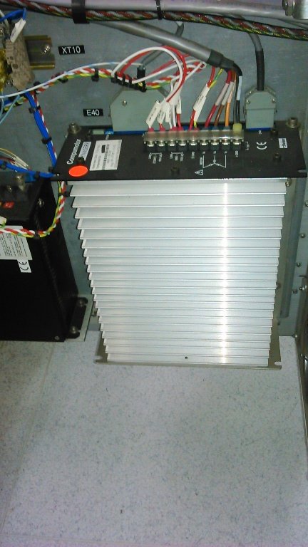

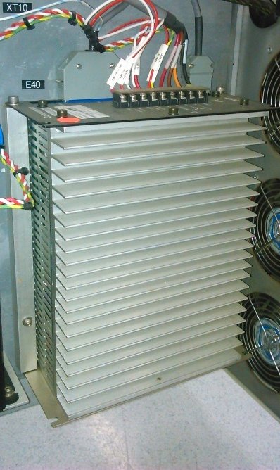

  1. quydiachat
    quydiachat Advanced Member
    24/2/10
    264
    làm j chứ cụ rồng. thích hợp làm tản nhiệt cho cục sub thôi. @@@ em thích mấy cái lỗ ở giữa :lol:

    287
    nhà em đang có cục dài 25 rộng 17,5 , đang tính kiếm cục nữa đây . em thấy có bác lấy hẳn cái vành xe hơi làm tản nhiệt cho amp camp . hú hồn

    1.244
    nhiều khi tháo bánh máy cầy hợp đó nhỉ ! bác nào thấy phối ghép hợp tai cái Pre nào thì báo cáo đi nha ! ko chơi nghe mình tự kỉ chết ah nha ... :wink:

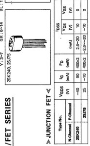

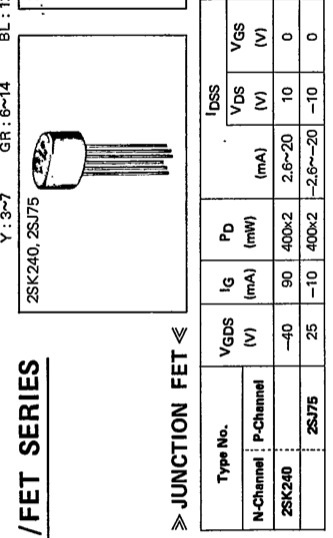

  9. [M]issyou
    [M]issyou Advanced Member
    11/5/10
    928
    31
    Có phải con K240 vỏ nhôm là do con 2sk240 và con 2sj75 ghép lại đúng ko các bác nhỉ? Em tìm thấy datashet mà chưa đo thử nên ko biết đúng ko nữa

  11. buitanduy
    buitanduy Advanced Member
    16/10/13
    287
    bác lấy kìm cắt móng tay cắt vỏ nhôm ra xem bên trong có ghi chữ gì không , bản thân em chưa có con đó nên chưa tháo , em chỉ tháo con jfet đôi K129A thì ko có chữ gì hết , hãng nó math chân cẳng giống hệt nhau chân 1 và 4 , 2 và 5 , 3 và 6 tính từ trái qua phải . mà 2 con đó quay mặt phẳng vào nhau .

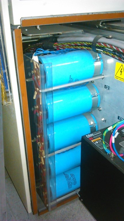

  25. lengkeng
    lengkeng Advanced Member
    31/10/06
    1.339
    17
    Biên Hoà Đồng Nai
    Tấm nhôm to làm nắp đậy chơi theo kiểu này cho ngon. Dàn tụ 4 con 39000uF/100V to nhìn sướng mắt.
