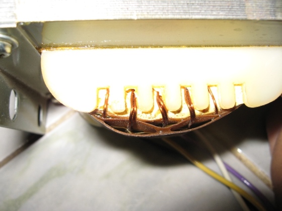

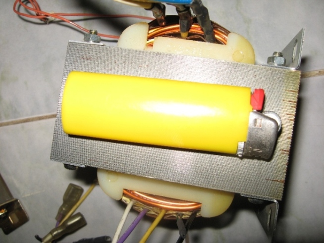

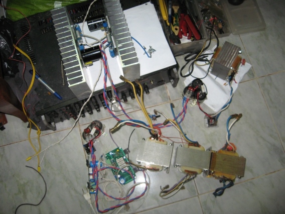

  21. hola
    hola Advanced Member
    3/3/09
    345
    24
    Cho em khoe hàng tí :mrgreen:
    Như PSman nói nhưng chú ý ups loại xài bình 12v chứ 24v(2bình) áp ra cao hơn. Loại santak hộp nhựa dẹp dẹp nó kiểu switching cao tần nên kô có BA sắt này

  22. PSman
    PSman Advanced Member
    9/2/07
    1.332
    16
    Đúng rồi bác, UPS trắng, dẹp, vát góc là chạy biến áp xung. Loại đen đen lùn lùn dài dài (series Blazer nếu của Stantak) thì mới dùng biến áp thường. Công nhận là quá ngon luôn.
    Cục của bác Hola nhìn hơi khác em tẹo, có vẻ ngon hơn. Của em ốm, dây vào k to lắm nhưng dây ra thì té xỉu.
    Có luôn 1 cuộn độc lập dây nhỏ ra đc 17V, cho buffer nữa là y bài.
    Quấn xuyến em thấy oải quá, mà mua dây đồng cũng mệt, em chả mấy khi quấn quýt gì nên mua chắc thừa rồi lại quăng đầy nhà, nên có quả nào đúng chơi luôn cho nhanh.

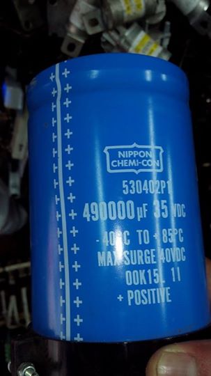

  24. touch3G
    touch3G Advanced Member
    3/1/10
    1.734
    Dùng tụ output rồi thì làm sao có DC offset được bác. Bác tháo tụ xuất thay bằng tụ mới đi, chắc bị rò rỉ rồi.

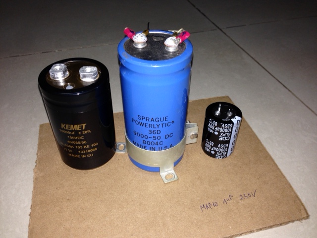

  25. vndiyshop
    vndiyshop Advanced Members
    17/8/13
    348
    192
    Các bác ơi, cho em hỏi trong 3 tụ này thì xài tụ nào lọc nguồn cho ACA ok nhất?
    Thanks/Luan
