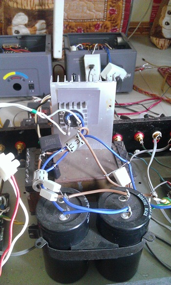

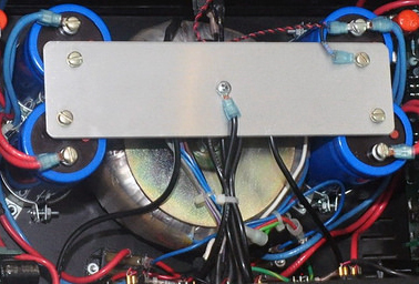

    Bác làm như con này nè :)
  2. nongdanfo
    nongdanfo Advanced Member
    10/1/10
    1.682
    Cẩm Phả _ Quảng Ninh
    Loa thở là bác bị tự kích rồj. Nhớ đj lạj dây cho gọn gàng vào nhé
  3. buitanduy
    buitanduy Advanced Member
    16/10/13
    287
    bác cho cả 3 con vào 1 giỏ đi bác 29.000 uf là vừa đẹp cho amp camp . :D .

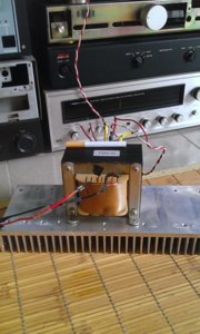

    Chuẩn men. Không biết có phải cho ACA không mà mấy em này trước em thấy ở chỗ em cả mớ đồng nát mà nay không còn. Bác nào muốn ngon bổ đỡ phải quấn thì cứ em này là ok. Em đo vào 220v ra được 16,2v không tải, có tải 16v, sau nắn không tải 18,5v có tải 18v như vậy là quá ok rồi, mà lại chạy suốt mà chỉ khoảng 40 độ. Cục này 3,8kg, có loại 3kg cùng chủng loại này nhưng fe dày sụt áp nhiều hơn

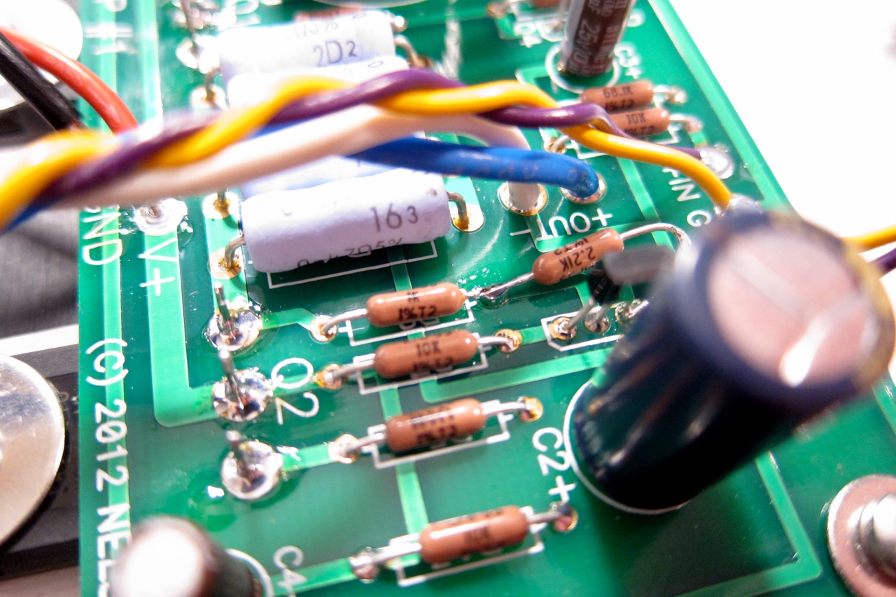

    Em đã thử, ACA đánh tốt bác à. Bác có thể tham khảo thêm hướng dẫn của N.Pass gắn thêm trở 2K2 để tăng CS thêm 1W.
  9. lengkeng
    lengkeng Advanced Member
    31/10/06
    1.339
    17
    Biên Hoà Đồng Nai
    Bác Bảo Anh hàn xấu quá..................................
  10. Baoanh_Hue
    Baoanh_Hue Advanced Member
    6/3/07
    8.888
    phá Tam Giang
    Kaka, hình này ông N.P hàn mà, em lấy bên forum DIY nước ngoài, không phải của em :lol:

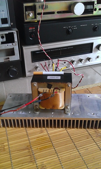

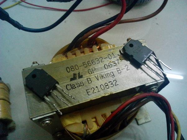

    Thóc giống nhà em chuẩn bị đem gieo vụ mùa Amp Camp đây : biến áp UPS với FET K1518, ra được 2 mức DC có tải là 17.5V với 20V, dây ra to đùng (mũi khoan 1.2mm làm vd).
    Thế mà chạy tù tì cả tiếng vẫn ấm chứ k nguội lạnh như mình nghĩ. Công nhận con ACA này ăn uống kinh quá mà sức vóc thì chả có bao nhiêu :lol:

    e cuốn dây 1,5 li còn ấm nè ! :wink:
  14. kidrockx
    kidrockx Advanced Member
    3/7/12
    793
    Bảo Lộc - Lâm Đồng
    BA em nặng 5kg, chạy lâu cũng hơi ấm, nhưng con aca thì nó nóng muốn bốc khói :) , tính tháo vài vòng mà biếng quá

    hà hà , em nghịch thôi ạ, chứ em cũng nghĩ gắn nguồn lớn vô thì công suất khuếch đại tín hiệu âm thanh cũng ko tăng được bao nhiêu mà nó chỉ làm tăng công suất tỏa nhiệt đốt cho con Fet nóng xì khói :D

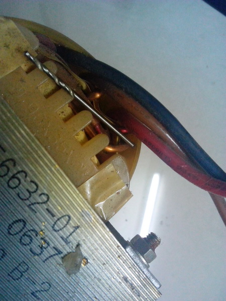

    Hên có bác chỉ em ko nên gỡ BA rồi tháo bỏ dây , nên dùng cái kim chọt vô cái vòng dây sơ cấp để lấy volt out phù hợp, rùi tiến hành cạo chổ đó hàn dây ra , dây sơ khá to nên hàn trích áp ra sẽ ok hơn :D
