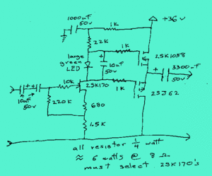

    Bác nào rãnh test con này xem nhé.................Class A dùng Lateral MOSFET :D

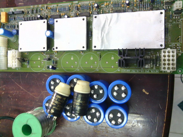

    8 viên pháo đại mới cứng cho camp amp.................

  19. espadon_vn
    espadon_vn Advanced Member
    26/3/08
    8.580
    182
    Lại phải layout cái bo nguồn mới rồi anh :D

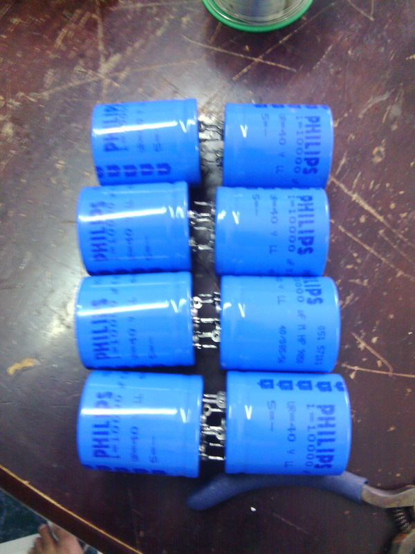

    2 con tụ xuất đỉnh cao BHC for audio này nữa là đúng bài...

    Mấy con K1058 này khó dùng lắm em ơi,cận thận không nó nổ kinh lắm đấy chứ không như IRFP đâu! Đưa anh mấy con đó anh làm chuột bạch cho. :mrgreen:

    K1018 là sò công nghiệp mà không phải K1058 đâu.Đây là sò của Fujitsu Japan :D
