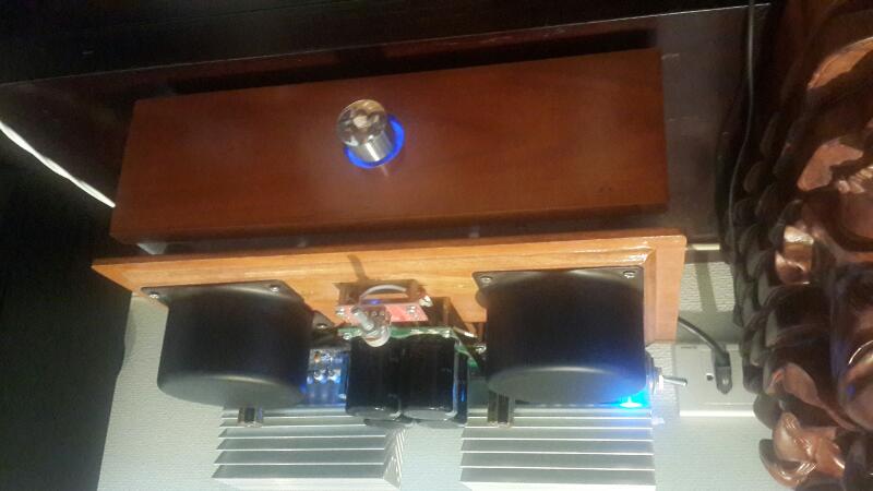

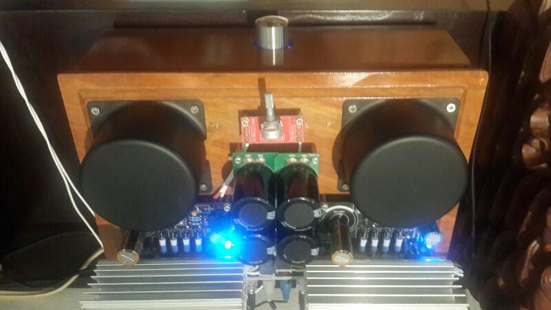

    Tác phẩm đẹp,sáng tạo......................
      File size:
      44 KB
      Views:
      452
      File size:
      39,2 KB
      Views:
      442
  3. tilangminh
    tilangminh Advanced Member
    2/12/12
    152

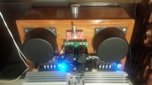

    nhìn hình phải....chổng mông lên mới thấy ạ :D , bán dẫn lai đèn đóm :mrgreen:

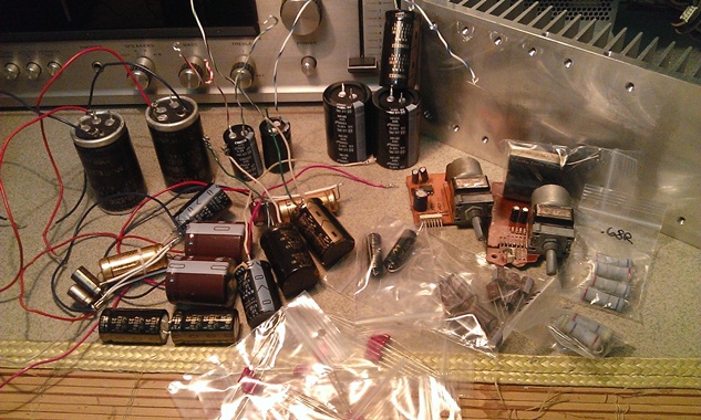

    Em mới làm xong cái amp camp thứ 2, tụ xuất nichicon muse 6800 có vẻ hơi nhiều bass :mrgreen:

    Nhiều chứ có vẻ gì , yêu cầu 3300 cụ chơi gấp đôi còn gì.

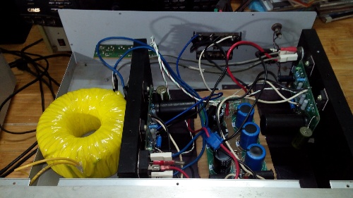

    Sò sao không nằm im trên bo mà leo lên cao zữ vậy trời :D
    Em không có ấn tượng tốt với mấy cái domino. Đã lắp cố định thì cụ bỏ bà nó cho rồi. Nhất là cái dây input, mà cụ chơi tới 4 dây quá gấu luôn :D

    Chính xác! Mấy cái đó chỉ để trang trí thui, hàn trực tiếp là tốt nhất mặc dù nhìn k bờ rô bằng, tương tự với mấy cái rắc cắm nguồn cũng rứa, lúc test thì tiện cho việc tháo dỡ khi hoàn chỉnh đóng nắp thì thảo bỏ hàn trực tiếp OK hơn!

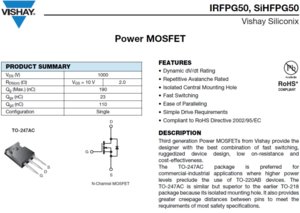

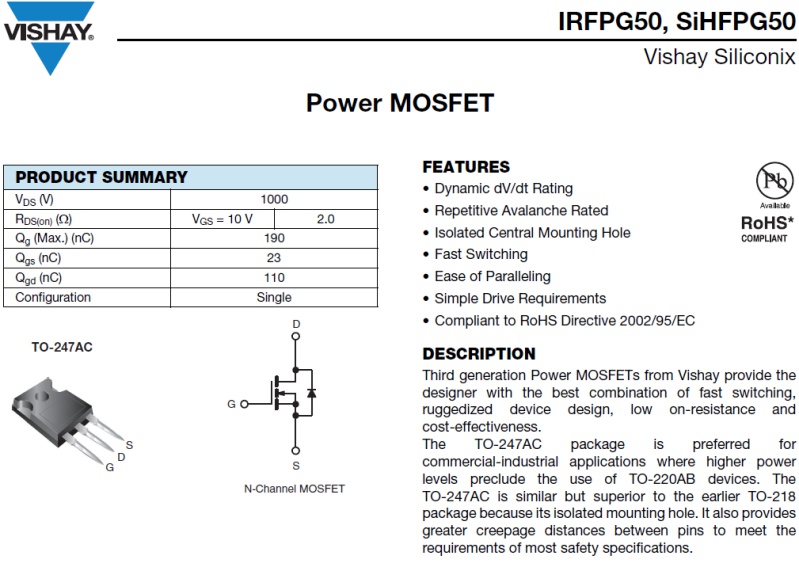

    Các cụ cho em hỏi chút xíu IRFPG50 xài cho cái này được không, em thấy nó cũng "giống giống". Em thì mù tịt mấy cái này, chipamp thì em còn biết hàn vào bo chứ phân cực cho tranzito thì em thua.

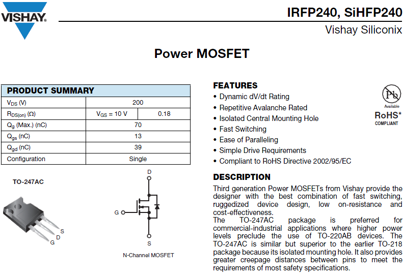

    Cụ cứ tìm con nào có Ciss càng nhỏ càng tốt , con irfp240 là 1300pF, hiện tại em thấy có con 2sk2654 của Fujitshu có Ciss thấp hơn chút = 1200pf, mà con này lại hay gặp ve chai, giá rẻ hơn

    Cảm ơn cụ kidrockx, cái này cũng là ve chai thôi cụ, chừng 5k một em thôi. Nếu mà chất âm nó bẳng 80% IRFP240 thì ráp thử dù gì cũng không tốn kém mấy. Tụ tị thì em có rồi :lol:
