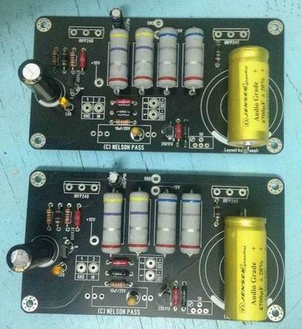

    Sau mấy ngày hì hục em cũng xong con này rồi...
    Mời các cụ chém :

    Đẹp nhưng không chắc một ngày nào đó không đánh rơi cái tô vít vào sò, thành món sò nướng. Híc em đùa tí.

    Nướng hết rồi cụ ơi, hiện em nó đang chạy với sò than, dấu bên trong.
    Nhưng...híc, một kênh lại tịt mất rồi. Đúng là dùng lk cũ oải thật. Hôm đầu gắn sò sắt cũng hát 1 kênh, thay PCB qua lại 2 kênh vẫn bị tịt 1 kênh => tại sò. Thay sò than vào hát 2 kênh đc buổi tối, sáng nay hót được một lúc thì loẹt xoẹt rồi cũng tịt luôn ạ !

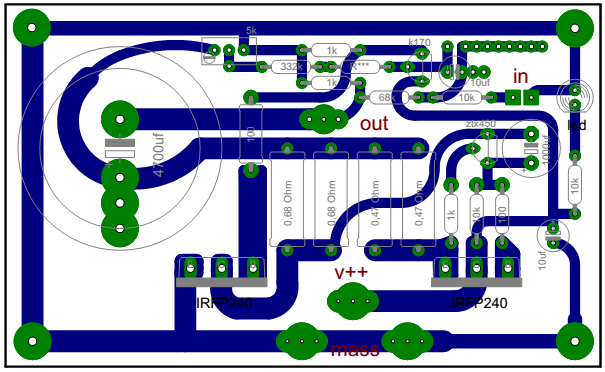

    e thì vẫn thích 1 mặt như vầy cho đơn giản ! :wink:

    Để bắt bệnh, bác làm thử giống em là đổi PCB kênh đang kêu qua kênh chưa kêu, giữ nguyên vị trí IRF của kênh chưa kêu.
    1. Nếu vẫn không kêu => IRF có vấn đề.
    2. Nếu kêu => Xem lại lk trên PCB...
    - Cắm sống tín hiệu thế nó bụp là bình thường ạ, bác rút nóng nó cũng thế luôn...
    P/s: Hôm nay có tí hứng vật em CAMP ra kiểm tra lại. May quá, tại cái contact nguồn của em cấp riêng 2 kênh, 1 kênh tiếp xúc kém quá :mrgreen: => Xử lại phát lại hót cả 2 kênh rồi ạ !
