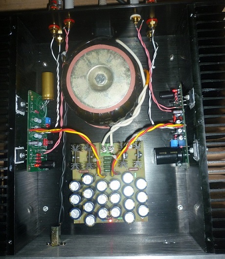

    Nhờ sự giúp đỡ của các bác, em có sản phẩm này, các bác giơ cao đánh khẽ nhé! :D
    Chạy hơn 1 tiếng mosfet thì vẫn sờ vào ngon lành nhưng 4 em diot thì rất là nóng (em dùng BY229).

    Chúc mừng bác. Bác chơi 2 miếng tản nhiệt như vậy lại tản nhiệt toàn thân nữa thì chỉ có mát lạnh. ACA này nhỏ mà có võ đó :D

    Lần đầu tiên thấy Amp Camp mỗi bên mỗi tụ xuất khác nhau!

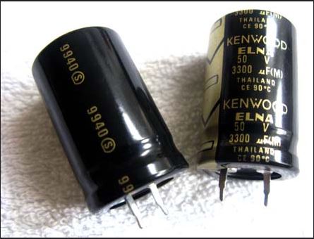

    =>Cực chẳng đã thôi các bác ạ! Em có 2 con vàng vàng nhưng thằng cháu siêu nhân của em nó vặn đứt tận gốc 1 con. Vậy nên lắp tạm con tụ tàu vào. Đằng nào rồi cũng phải ...tháo lắp vài lần ạ! :lol:
    Em chưa bao giờ vặn cái gì quá 90% bao giờ ạ! :?
    Cùng cực mà vẫn chẳng hiểu tại sao thì làm pre đi bác ơi! Như em (volume 50K) vặn tí tẹo mà âm lượng lớn hơn hẳn. :lol:

    Cụ vứt ngay con tụ vàng vàng cho em nhờ, con đó tiếng lộn xộn lắm chẳng ra sao cả !

    Em nhìn không nhầm thì đấy là con nichicon 63v, 2200uf bán ở shop xxxx. Tiếng chán kinh. Được mỗi cái màu đẹp :lol:

    Em đính kèm mặt hai em đang dùng. Con đen đen thì nhất định là con đểu rồi, nhưng con vàng vàng thì em mua ở "pác cô nếc sờn" đấy! Chắc không phải là hàng lởm nhưng tiếng thì đúng là không được như ý. Các bác gợi ý cho em một vài cái tên xem thế nào! Em đang dùng đúng trị số (3300 uf). Để thêm tí bass nữa thì con gì, giá trị nào là hợp lý (cứ theo ý kiến cá nhân các bác mà phán) ạ?

    Nếu bát non thì bác thử 4200uf xem. Em đang dùng loại này. Theo e thì bản thân amp này bát đã non rồi nhưng nếu không cần bát quá mạnh thì tiếng rất ngon.

    Vâng, cám ơn bác, em sẽ thử với nichicon KG super through 3900uf 35V. Kết quả thế nào cũng sẽ báo cáo cho các bác. Chờ em đi...mua đã ạ! :mrgreen:
