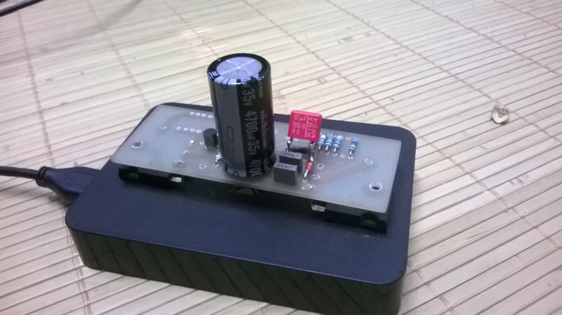

    Em ráp đến đây thì túi trở 1,5 tìm đâu không thấy, đáng nhẽ tối nay nhà lại nóng rực với Class A :p :(

    Thấy túi trở roài, đang k có biến áp 18VAC đây chán đời vác hai ắc quy ra nối nhau cho chạy 24VDC bây giờ, tí nữa khoan lỗ sò là đóng điện thôi :p

    Cái bo gì mà lèo tèo vài linh kiện thế nhỉ

    Ah nó hơn cái đang trình diễn của bác những 2W nhé, mờ vưỡn cờ nát ây :mrgreen:
    Giờ ít Ninh Kiện noá mới hay :mrgreen: Xất tọ còn hay nữa :lol:

    Nhìn xấu thật :)

    Hay thật thì bác lại lăn tăn đấy, xấu kết cấu noá đẹp :lol:

    Nó đã kêu chưa?

    Tối nay nó kêu, mai em bót rề vêu nha :lol: chuẩn bị đóng điện có thèng gọi điện noá chúc đóng bốc khói ru đời vào................. :evil:

    Đóng điện rồi. :roll:

    Không cháy nổ, nhưng kêu bé lắm :roll:. nghe thì thoáng hơn camp tí :p chắc có tụ 0,1 đấu // tụ xuất.
    Nóng dẫy tay luôn vì bias đến hơn 2A :( tốn acquy quá!
