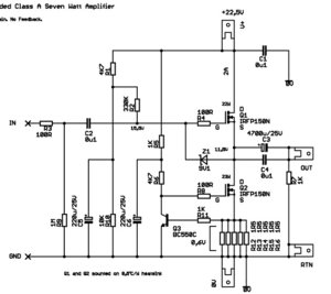

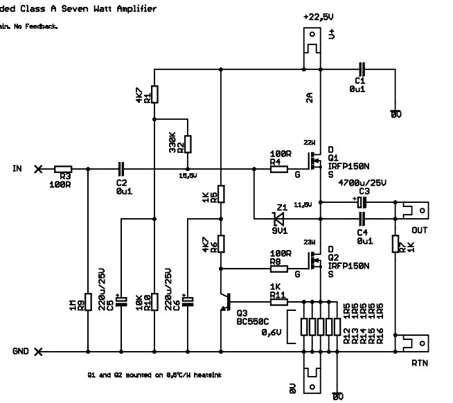

    Ầy cụ lại chém rồi, tiếng nó thoáng hơn ACA đấy, cụ thử kẹp thêm 1 con 0,1// 3300uF xem, hai mạch xuất na ná nhau nhưng SEWA kẹp thêm tụ xuất 0,1 :mrgreen:

    Khoái ClassA rồi, bác Diyampli layout mạch SEWA 7 watts đi, em đăng ký với nhé.

    Em nghịch cho nó kêu to hơn rồi nhưng lại hoá bị vỡ tiếng, opam đệm em nã gain = 10 :roll:

    Con đấy chơi áp 24VDC, có thể là lý do nó ra 7W trong khi ACA dùng 19V thì ra 5W. Tăng áp cho ACA lên rồi so với nó xen dư nào nhé bác DIY :)

    Nó còn OL lên đến 40V cơ :lol:
    Tăng áp ACA cũng k có lợi đâu, giờ đang dính vụ no gain, no FB đây. Mấy cha Tây lông dùng đèn để buffer hoặc dùng pre gain lớn :(
