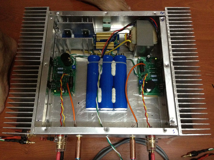

    Được anh bạn tặng cho cặp PCB, em lọ mọ và hôm nay ACA của em cất những tiếng đầu tiên, em nó đây ạ:
    Còn thiếu cái mặt ốp gỗ hoặc mica đen nữa là em nó hoàn chỉnh. Cám ơn bác thaibao23, cám ơn các bác đi trước đã post lên tất cả những kinh nghiệm của mình, giờ em đi nghe em nó hót đây.

    Bác chủ cho hỏi 3 quả bom xanh kia dung lượng khủng không ạ, kết quá mặc dù k làm.

    BC 29.000uF một quả bác ạ, một quả em để tầng đầu. Hai quả kia sau mắt lọc mỗi em phụ trách một kênh!

    Em lượn ve chai tìm tản nhiệt, mua xong lục lọi một hồi thấy nó: một bẹ 3 quả như vậy có 2 bẹ em lượm luôn, tặng anh bạn 2 quả em tính chơi 4 quả nhưng thấy 3 cũng được rồi! Đồ BC tốt thật bác ạ em chích điện để qua hôm sau chỉ sụt gần nửa vol

    Tụ ngậm khủng quá, giống bom nổ chậm vậy! Bác dnh làm rất đẹp và gọn gàng. Tuy nhiên em thấy biến áp nguồn nhỏ quá kg biết đủ dòng và áp kg nếu kiếm được xuyến thì ngon!

    Cục này của UPS cũng 300-400W đấy cụ Farmer ạ.

    Biến áp này em lấy trong cái UPS 500VA ra bác ạ, nguồn sau lọc ổn định ở 19V. Em để nghe một thời gian có gì em sẽ tính tiếp bác ạ!

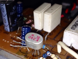

    Em chỉ có k130a và k240 khi test thử cả 2 con thì thấy k240 bass xuống xâu tieng trung ngọt hơn còn k130a thì giọng hát như không thoát ra hết bass yếu xiều không biết con k170 thì sao các bác
