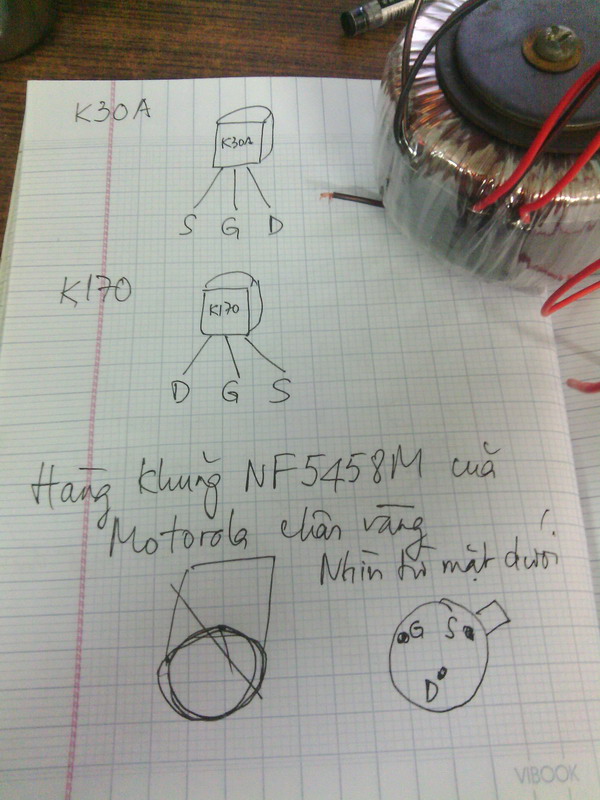

    mimosalq Advanced Member
    8/5/06
    12.824
    122
    Anh em phải nhớ 2 con K30A và K170 vị trí chân khác nhau nhé.Anh em nào có con chân vàng hàng quân sự của Motorola NF5458M với Idss min=9.5mA là bố đỉnh cho con amp này.

    kirato Advanced Member
    14/12/06
    1.807
    Tầu THỐNG NHẤT
    eo ôi thế mà em không biết con NF5458m chân ràng nì là bố đỉnh,em lại ghi áp cho cho nguồn usb DAC soang quá :shock:
