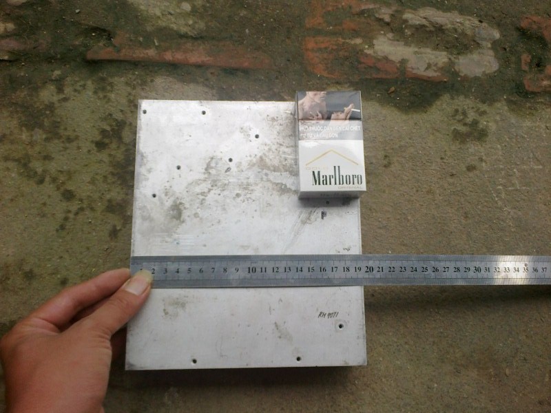

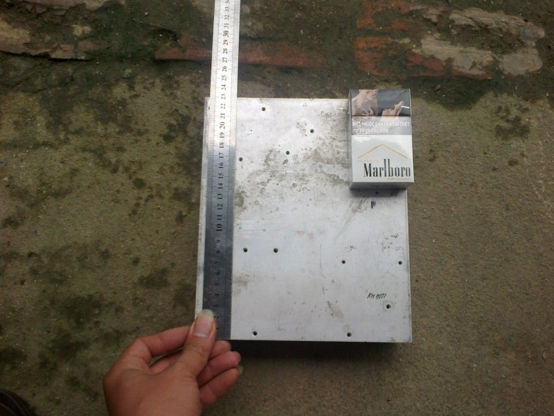

    Đi đồng nát tìm xuyến chẳng được, nhìn thấy tản nhiệt ngon xách luôn 5kg, có cụ nào làm CAM chưa có tản nhiệt thì em share cho vui là chính.
    Cục này bá cháy, nặng 2,7kg, cao 15cm, rộng 21,5cm, dày 7,5cm và thịt dày 1,5cm. Phẳng lừ, mặt nhẵn thín k một vết xước, để cả khối cũng được hoặc em phay đôi ra cho.

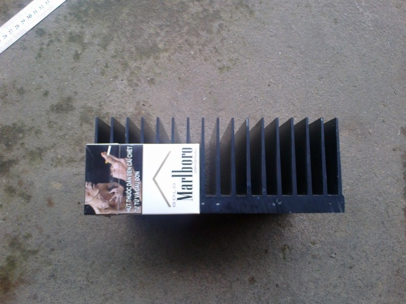

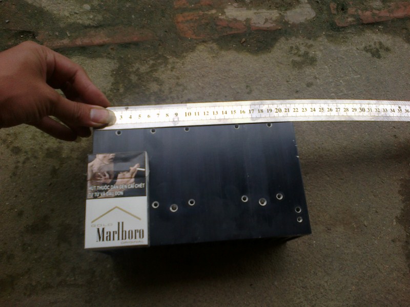

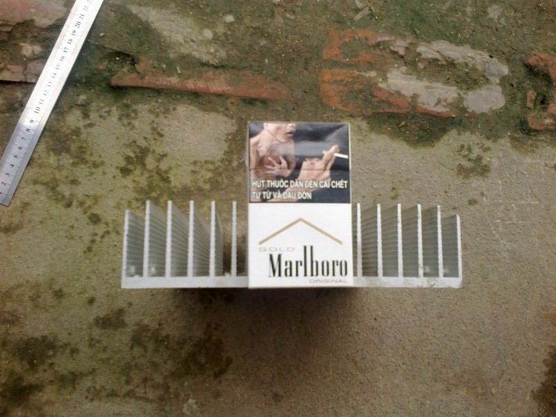

    Tiếp chú nữa, nặng 1,7kg, cao 23cm, rộng 19,5cm, dầy tổng thể 5cm, thịt dày 6mm. Mặt láng mịn luôn, cánh thuộc loại đình đám về diện tich tiếp xúc ạ, để cả khối hoặc em phay đôi ra cho.
