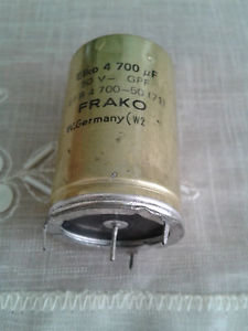

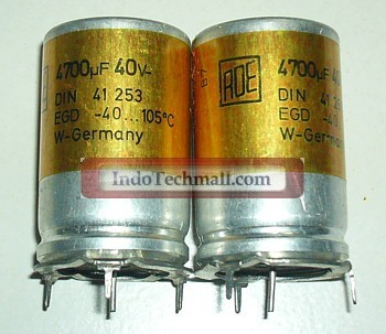

  25. Muihex
    Muihex Advanced Member
    8/7/12
    2.403
    14
    36 phố phường
    Trước em dùng tụ xuất Elna for Audio 8200uf, nghe thấy hơi mệt. Em lại có cặp cọc cạch 1 em Frako 1 em Roe 4700uf loại 1 chân + 3 chân - nên thay vào làm tụ xuất tiếng rất tốt ạ.
    @Cụ Baoanh_Hue, cụ Pointed và cụ vandk: Quá hay các cụ ạ.
