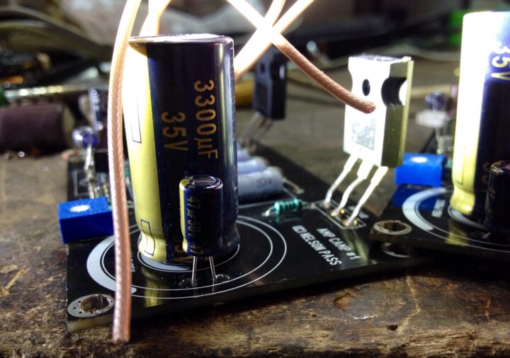

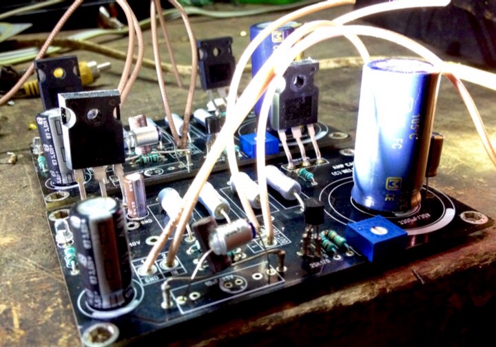

    các bác ơi giúp em với con ACA của em một kênh không nói ạ, em đo áp B+ 19,56v nhưng ở chân 10v trên board em đo được hơn 17v và chỉnh biến trở 5k điện áp không thay đổi gì
  8. vducuy
    vducuy Advanced Member
    13/10/06
    4.429
    bác hàn lại hết mấy mối hàn đê. có chổ nào đó chì chưa ăn....hehe.
    chổ nào mà có tháo ra tháo vào thì đo nối mạch cho kỹ nhé. mạch này rất dễ bong.

    Kiểm tra con jetfet đầu vào chết hoạc gắng ngược

    cám ơn các bác, em đã hàn lại các chân và đo mối mạch nhưng vẫn không được, con fet đầu vào em chưa biết kiểm tra nên lấy một con khác thay vào ( cả xuôi và ngược ) cũng đều không được ạ. Em lấy que đồng hồ đo chạm vào in của tín hiệu trên board thì loa vẫn phát ra tiếng lẹt xẹt ạ

    Ampcamp có mấy con mà không hót thì thay hay kiểm thêm con Q1,Q2,Q3. Kiểm tra mạch có bị bong hay đứt không cái đã.

    em cũng đã bị 1 lần ko chỉnh được, do tháo ra tháo vào đứt mạch mà nhìn ko thấy. dùng đồng hồ kiểm tra lại nét mạch thì mới phát hiện.
