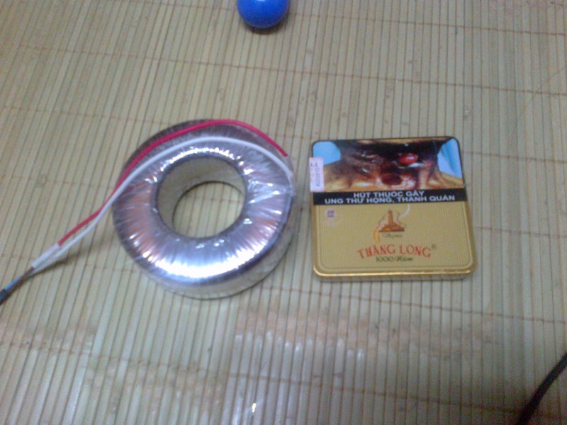

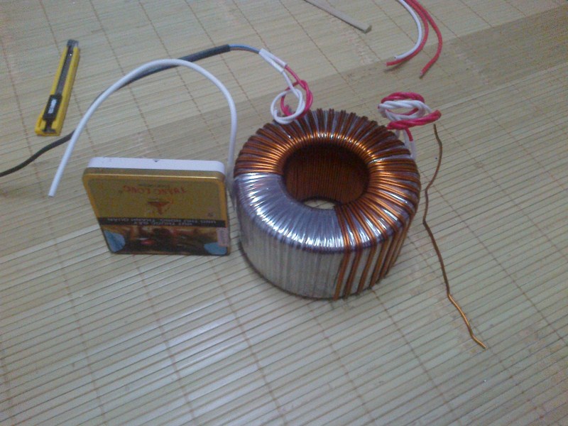

    @ hàng của cụ xong sơ cấp rồi, 1300 vòng phê quá :mrgreen:

    Xuyến đẹp quá đới, 2 cục ah cụ? :D

    Cục thứ 2 mai em quấn ạ, tối nay em giải quyết nốt cho bác TOANHP con xuyến Naim đã. Nếu kịp cuối tuần lại gửi hàng cho cụ từ thủ đô :)
    Giờ nó tới đây rồi :mrgreen:

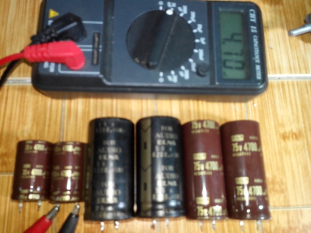

    Mấy con tụ này đo chính xác thật, để thang mF được đúng 4,70 hix

    Hồi xưa ở TN chỗ ông sửa amp bãi, lão có con Fluke gì đó mới cóng người nhà gửi về từ USA giá tầm 7T năm 2010, lão chỉ cho đo tụ với R.
    Nếu ngồi đo rổ tụ của lão có con khủng hơn của cụ thì số đều vượt lên so với giá trị trên thân. Lão nói tụ cũ vượt lên tí mới chuẩn.
    1 là đồng hồ cụ đệu.
    2 là tụ của cụ sắp.................. :lol:
    @ Lão thức muộn chỉ để đo tụ thôi hà :mrgreen:

    Bác ấy nói đúng quá còn gì. Tụ cũ thì nó phải thế, nó mà không thế thì đã không gọi là tụ cũ :mrgreen:
