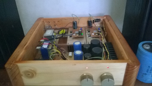

    em dùng nguồn adapter 19v cho 2 kênh .nhưng chỉ bị 1 kênh còn kênh kia thì không sao .

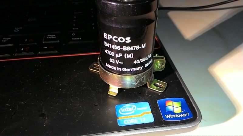

    Khoe CAM, mới làm xong, chất âm em nó lại hợp với tụ epcos các bác à, nghe đủ các thể loại tụ giải trung và cao lung linh, nhưng dải trần thì rõ chán, con thì bùng nhùng, con thì có đuôi nhưng đến nửa chừng đuôi bị cụt, con thì tiếng bass gọn quá. Cuối cùng làm liều thay em epcos này lại hợp tai. Cụ nào có epcos thay thử và cảm nhận xem thế nào?

    Bài viết chưa xemgửi bởi UFO » 14 Tháng 8 2014, 12:34
    kenkenken đã viết:em dùng nguồn adapter 19v cho 2 kênh .nhưng chỉ bị 1 kênh còn kênh kia thì không sao .
    Tình hình thế nào rồi cụ ?
    cảm ơn cụ .em vẫn chưa dám thử dùng lại tụ 25v
    còn đây là ACA đầu tiên của em ,em có thử dùng tụ 16v vẫn ok .nhưng không hiẻu sao ACA kia lài bị như vậy.

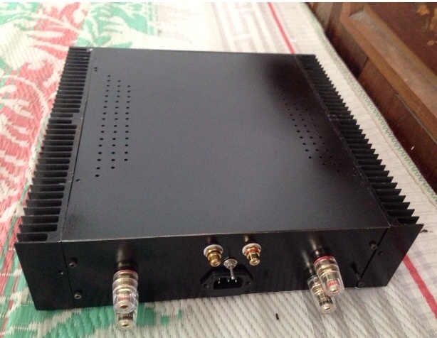

    Đẹp nhưng bác đặt cọc RCA ngay Switch và Jack nguồn AC kia thì kg tốt lắm về mặt kỹ thuật!
    Thân chào!

    31
    Để tản nhiệt thế kia liệu nóng ko cụ, em sợ bị om nhiệt đấy

    Tản nhiệt của cụ hình như xuất xứ từ VM, nom quen lắm :D .
  18. kenkenken
    kenkenken Approved Member
    22/10/13
    29
    Để tản nhiệt thế kia liệu nóng ko cụ, em sợ bị om nhiệt đấy[/quot
    mặt đáy em không có ốp chỗ tản nhiệt ,em gắn 4 chân đế cai chassic nữa là tản nhiệt sẽ rất thoáng.

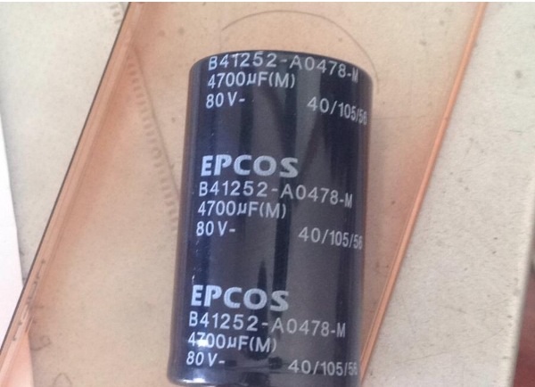

    Epcos của cụ không có Made In Germany.
    Em có nè.......Nhưng ác đạn là....... có mỗi 1 cái.
    :lol:

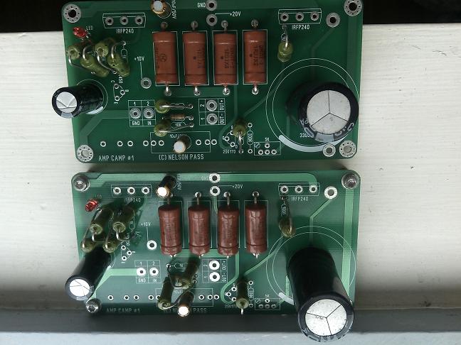

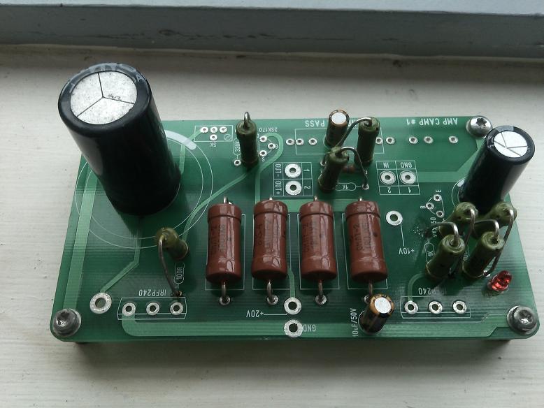

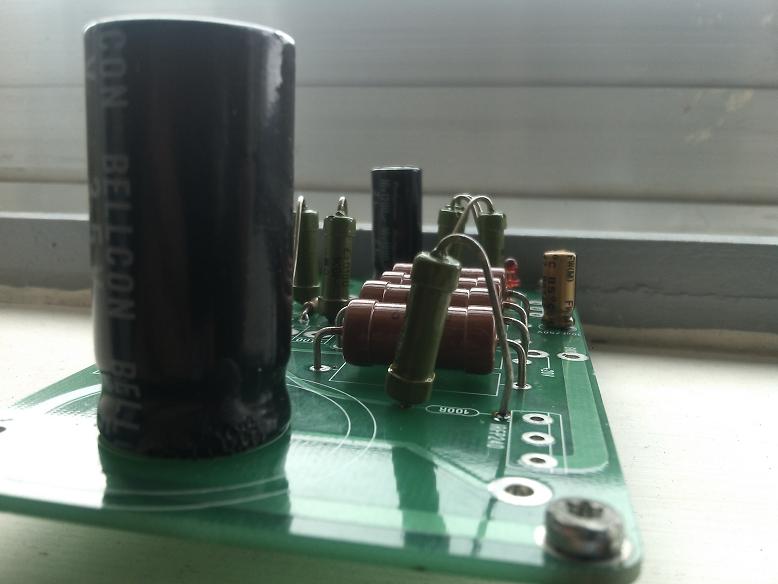

    Báo cáo các bác e vừa được A bạn tặng bộ PCB am CAM do bác Quang Mì sả đặt làm, Bo màu xanh quá đẹp, may là em cũng có ít trở màu xanh tuy là không vừa kích thước nhưng về cơ bản đúng trị số, em đã cấy lên bo. Tụ xuất em cũng đã hàn tụ 4700uf/35v của hãng Bellcon.
    Hiện tại e còn thiếu 2 con zsk170, 4 con Irfp240 và 2 con xtx450. Em còn vài cặp tụ và một ít kg :lol: :lol: trở các loại như trên nữa, bác nào ở Hn có mấy linh kiện e thiếu như trên để lại cho e hoặc trao đổi giao lưu đồ e đang có sẵn.
    Gửi các bác thành quả sau 1giờ hí hoáy hàn xì của e :lol: :lol:

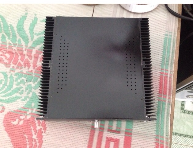

    Đối lưu không khí thì không khí nóng sẽ bay lên trên, ko khí lạnh bị đẩy xuống dưới, tản nhiệt cụ để mặt lưng lên trên thế khi không khí nóng bay lên sẽ khó thoát ra đc ----> om nhiệt, làm cho tản nhiệt càng nóng lên. Cụ nên đặt tản nhiệt dựng đứng lên, hoặc đặt hướng các cánh tản nhiệt hướng lên trên.
    Vâng đúng rồi cụ à, hôm đi văn môm em mang về 2 tấm, về cắt đôi 2 tấm đó ra thì ghép đc thế này ợ

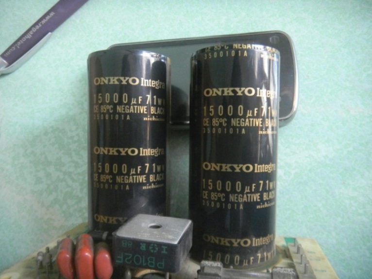

    các bác cho em hỏi 2 quả này làm ACA được không ạ hôm qua em đi vĩnh viễn không biết bác nào vứt lăn lóc ra khộng lấy em nhặt đại vậy
