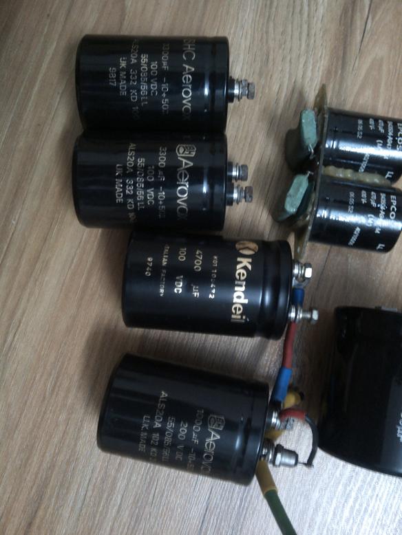

    2 quả này thì hơi thiếu cho phần nguồn rồi... được 4 quả thì tốt
  2. duyminh1984a
    duyminh1984a Advanced Member
    26/1/10
    301
    15
    30 ngàn vẫn thiếu hả bác................

    Em thử thì phải 20.000uf/kênh trở lên mới đủ ạ.
  6. superfarmer
    superfarmer Advanced Member
    26/1/12
    2.490
    479
    15.000/kênh theo em đã đủ nếu tụ như trên còn ngon vì em đã thử!
    Thân chào!
  7. Pencil_Tube
    Pencil_Tube Advanced Member
    25/12/08
    1.218
    21
    Gò Vấp - Tân Bình
    Đủ của mỗi người nó khác nhau, cứ test đến khi hợp tai thì thôi bác ạ
  8. espadon_vn
    espadon_vn Advanced Member
    26/3/08
    8.580
    182
    EM còn chả dùng thêm tụ, gắn mỗi con 220uF vào chân con IRF là hết... Em dùng nguồn xung :lol:

    E show tiếp mấy cặp tụ CN ạ, đã có bác nào dùng tụ này xuất âm cho am Cam chưa?
  10. Pencil_Tube
    25/12/08
    1.218
    21
    Gò Vấp - Tân Bình
    Em dùng tụ CN làm xuất âm rồi ạ, em thích tụ ROE 4700uF ... nhưng to quá vì của em tới 400V (như lon sữa bò)
    @espadon_vn: mình cũng dùng nguồn laptop ... kẹp 4700uF vào chân so vì loại nhỏ hơn nó nhìn không gấu ^^"

    Tụ này nhìn ngon quá nhắc lại một thời bỏ tiền đống ra sưu tầm tụ của em!
    Thân chào!
  12. NAND
    NAND Advanced Member
    1/3/12
    196
    13
    Hoa Lâm, Long Biên, Hà Nội
    chắc Bác cũng mắc "bệnh" nghiện tụ như em rồi :lol: :lol: :lol:

    Cụ thử dùng thử epcos với mấy em kia rồi so sánh xem, em dùng nichicon, elena ... Vẫn thấy thua thằng epcos
  14. nongdanfo
    nongdanfo Advanced Member
    10/1/10
    1.682
    Cẩm Phả _ Quảng Ninh
    Với em thì như cụ sup bơ .. nhưng cộng thêm 1 con tụ dầu 10uF nữa :mrgreen:

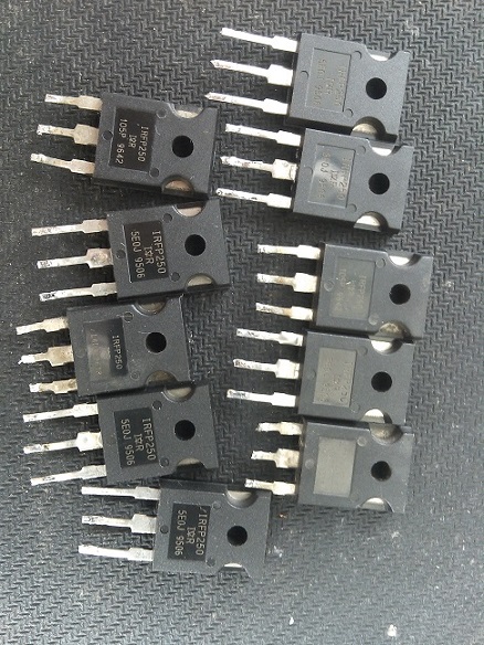

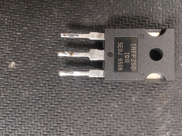

  25. NAND
    1/3/12
    196
    13
    Cuối tuần rồi e vừa kiếm dc mấy con IRFP 250 định dùng cho Am Cam này, có bác nào dùng sò này chưa ạ?
