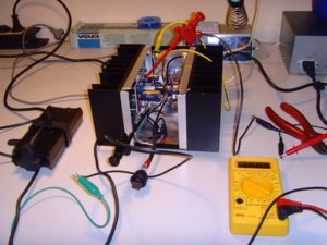

    Ve chai Saigon 2sc2240/2sa970 Toshiba đông như quân nguyên,,,,,,,,,,,,,,,

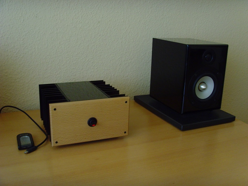

    ZTX cho Naim mà xếp như ri nè.............................. :D

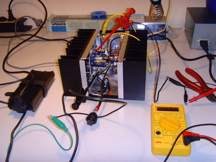

    trong khi chờ đợi PCB em cũng có tham khảo vài cái hình chát sít ampli ACA trên mạng , cuối cùng em thấy cái này là em kết nhất :D .
    kiếm cái loa giống vậy để trên bàn làm việc hay trong phòng ngủ là number 1 . :p

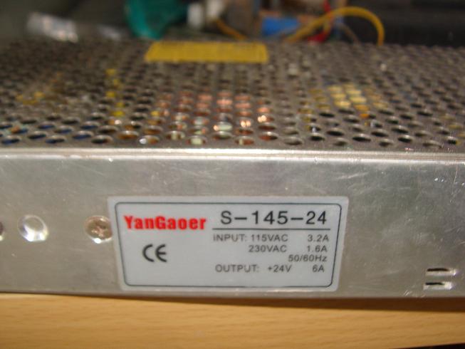

    Có cụ nào thử cái này chưa! Cái này nhét tốt. Mà nguồn MÍT CHING :lol:
    180K chạy phe phé.... Bias 1,5A Nhưng nghe hay thì ở điểm 1,1A( Theo tai của riêng em ) Mát không nóng nhé! thích hay hơn thì mod thêm cho nó.... Cái gì thì nghiên cứu sau. :mrgreen:
    Thay đổi được từ 17Vdc tới 27Vdc.
