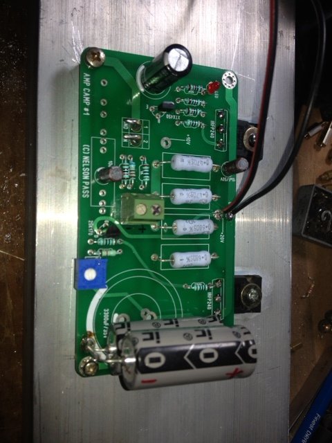

    Kiếm mãi mới ra cục nguồn 17v/8A, cấp 21v cho mạch. Hôm qua đóng điện thử thì chỉnh trimmer chả được, điểm giữa chỉ đo được có 1,9v. Q2 (sò nguồn) nóng, Q1 (sò công suất) ấm. Cụ Bảo Anh nói do Q1 bị chập, có lẽ chính xác.
    Q1 là FET cũ có thể bị chập ở trong nên chân S của Q2 bị tụt áp mạnh, dòng qua Q2 lớn làm nó nóng. Em gửi cái hình các bác soi hộ xem có lộn chân cẳng không nhé. Cám ơn cụ Bảo Anh thức khuya tư vấn.

    Bác thử dò sơ đồ và đối chiếu với board mạch xem có nhầm lẫn gì không? Bác nên gắn chân đế IC ở vị trí con K170 để tiện cắm/rút khi cần thay thế (hoặc thử chân âm bằng con khác tương đương) tránh bong mạch. Em thấy chỉ có 3 vị trí cần soi là con XTZ, K170 và con Q1 (thêm nữa là cái Trim). Linh kiện bác lắp ngon đó, cố lên bác nhé.

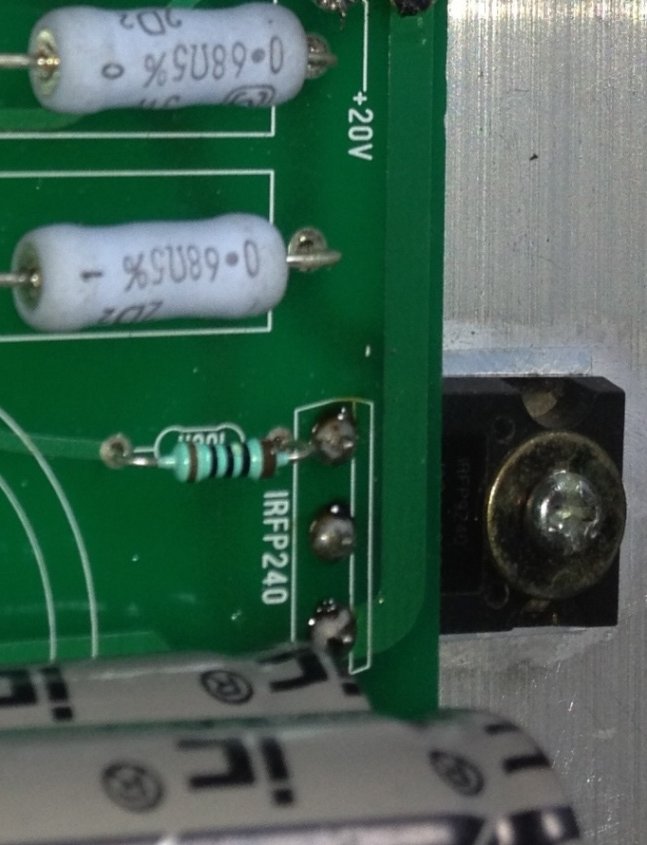

    Xong rồi bác B.A ơi, khỏe! hát hò phình phường. Thì ra là tại thằng 9240 nó trà trộn vào mắt thường không thấy, nhờ có chụp hình nay phóng to rồi soi thêm kính lúp mới biết nguyên nhân. Hồi trước mua 240 về làm F5 còn dư nay làm aca chẳng hiểu sao có 1 con 9240 lẫn vào. Mắt kém quá rồi. Cụ nào mắt tinh soi lại hình xem có phải là IRFP9240 không, em chả thấy gì cả,... :roll: .

    Em thấy có con số 9 mà. Chúc mừng bác hoàn thành ACA :D
