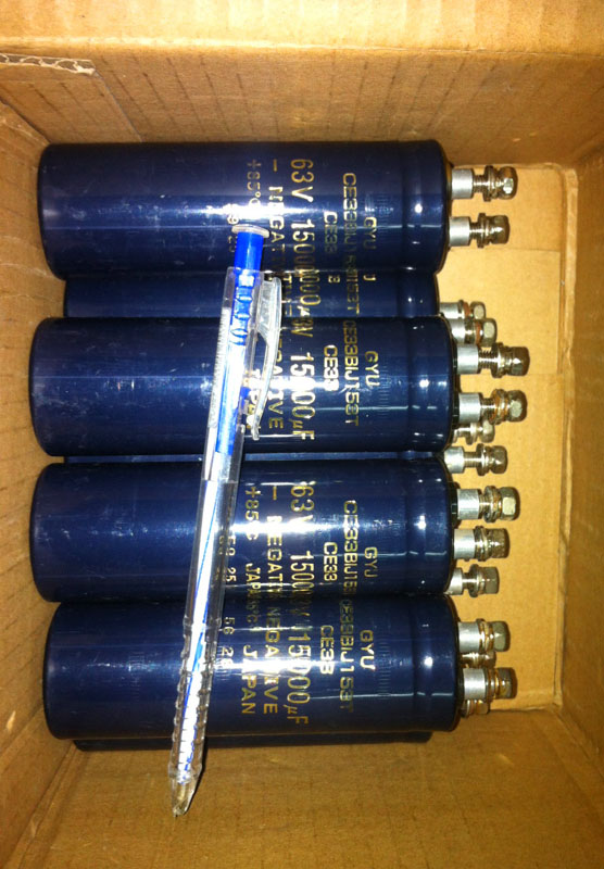

    Tụ nguồn CAMP AMP của bác đây bác Diyamli.
  9. diyampli
    diyampli Advanced Member
    15/6/10
    6.542
    304
    Ôi ngon rồi...............
    Chữ zàng for audio :lol:
    15000uF/63V quá dư cho ACA bốc khoái :mrgreen: Còn nhiều nữa không cụ ới.

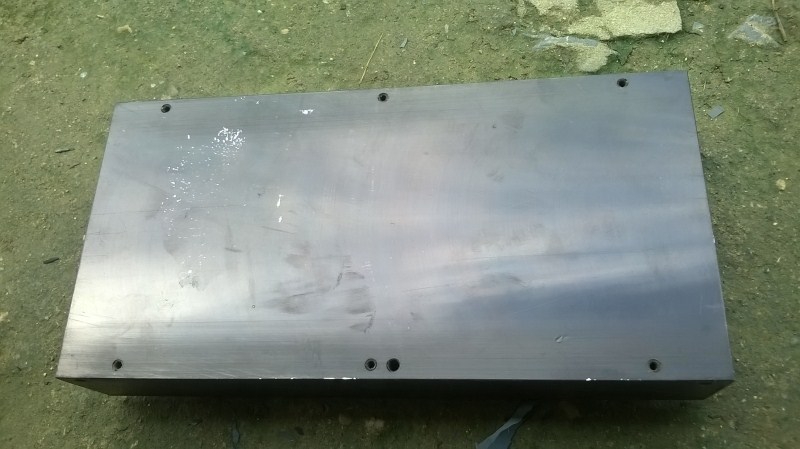

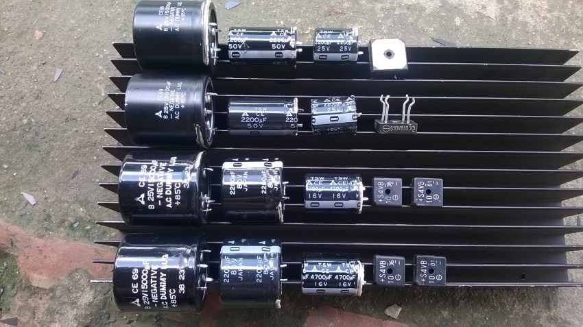

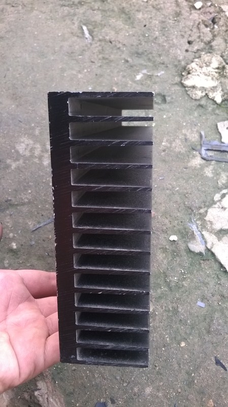

    Đồng nát của đồng nát, thấy miếng tản nhiệt đẹp quá mà dính keo epoxi, đoán là bóc được. gặp dàn tụ và diode quá hợ cho ACA........
    Share cho bác nào cần, cặp đôi hoàn hảo cho ACA............... :)
    Tản nhiệt đẹp mỹ mãn :wink: mặt phay mịn bóng sắp soi được gương hehe, kích thước dài 29cm; rộng 14,5cm, dầy tổng thể 5cm; thịt nhôm dày 1cm. Nặng 2,3kg.
    Dàn tụ cho ACA hết xẩy, tụ nhỡ kia thiếu chi chỗ xài diode cũng khủng nhé :mrgreen:
