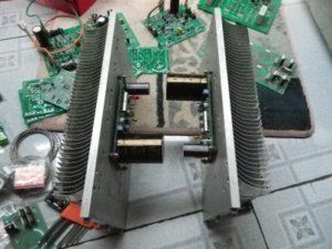

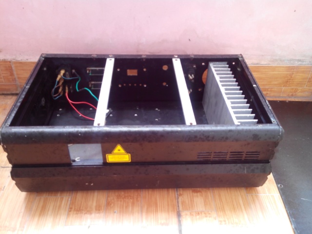

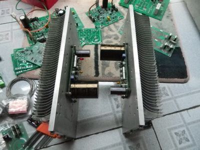

    Chassis cho amp camp nè hehe vỏ nhôm nhé

    Có 1 cái thôi cụ ơi, em lấy cho cụ nào thiếu thốn đồ chứ để tản nhiệt xong em lại mang tụ vào hộp cất đầy lắm rồi :mrgreen:

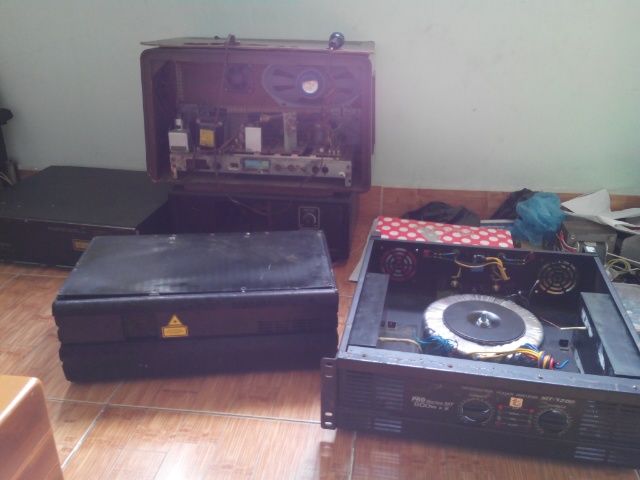

    Xa xa có cái đèn cầy :lol:

    Radio đèn của Đức cụ ơi :)

    Khoe đồ nha :lol:
    Nó còn nói, đây là đài tiếng nói Việt Nam, phát thanh từ thủ đô Hà Nội được không.............. :lol:
